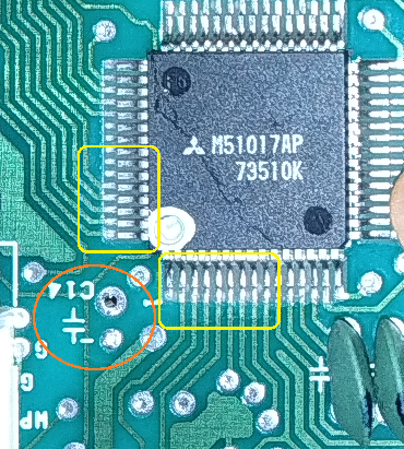

Hier ein Foto, auf dem die stark angegriffenen Leiterbahnen zu sehen sind. Das Foto ist entsanden nach ungefähr 1 Stunde Reinigungsarbeiten mit verschiedenen Reinigern und Werkzeugen. Sehr stark angegriffen waren auch die Lötpunkte. Das Lot war durchgeätzt bis auf die Lötaugen. Auf den Lötaugen hatte sich eine Oberflächenschicht gebildet, die jegliche Annahme von frischem Lötzinn (auch mit zusätzlichen Flußmitteln) verweigert hat.
Es gibt noch eine weitere gefährdete Stelle auf der Platine - da ist noch ein Elko direkt neben dem Tausendfüßler.

Kannst Du bitte die 2. Stelle noch mal ablichten?

Hab ich gemacht. Falls Du auch das Bild sehen möchtest füge ich es hier mal ein ... :-) Der Übeltäter saß im rot markierten Bereich, ich habe einige Platinen, wo die Kontakte in den gelben Bereichen mit verätzt sind.
