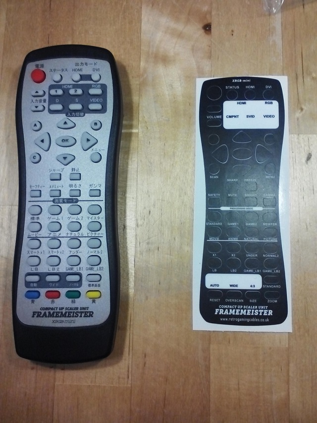

Die bestellte Overlay-Folie für die FB ist auch nach nur 4 Tagen - sehr gut und "knickgeschützt" verpackt - aus GB eingetroffen. Damit wird die für mich etwas schwer lesbare Beschriftung lesbar.
Sleepy
EDIT: Die Farben der Adern meiner RGB-Scart-Peitsche stimmen mit denen auf Bernd´s Bildern überein; lediglich die Massen hatten eine andere Farbe.
