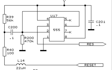

von dl7ukk » Fr 2. Apr 2021, 14:08
Hallo Jürgen,
tfhh hat geschrieben:
Es gibt - sehr selten - XE Platinen, wo die Diode um den NE555 nicht vorhanden ist. Wenn dem so ist, dann sende mal gut auflösende Bilder Deiner Platine rund um den NE555 herum.
Hilf mit bitte auf die Sprünge.
Im Schaltplan von Sobola habe ich keine Diode am 555 gefunden und auf den Boards muss sie gut getarnt sein.
Wo liegt das "Ding"?? Wo muss sie hin??

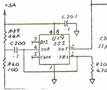

von Mathy » Fr 2. Apr 2021, 15:41
Hallo Andreas
Die Schaltpläne die Atari Benelux damals an den Niederländischen SAG (Stiftung Atari Benutzer) weitergeleitet hat, findest Du auf meiner Docs Seite.
PS irgendwie funktioniert der Link jetzt nicht. Bin auf der Arbeit und hab die Bildschirmbrille nicht dabei. Wenn einer der Moderatoren den Link reparieren könnte und dann dieses PS löschen könnte... Danke.
Re: Einschalten beim 2. Versuch
Verfasst: 25.08.2021 22:42
von Sleeπ
von dl7ukk » Fr 2. Apr 2021, 16:38
Danke Dir Mathy,
aber in Deinem 130XE Plan finde ich auch keine Diode am 555.
Bildschirmfoto zu 2021-04-02 16-34-16.png (63.36 KiB) 7270 mal betrachtet
Aber einen Sinn muss die Diode schon haben, sonst hätte sie Jürgen nicht erwähnt.

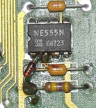

von nortobor » Sa 3. Apr 2021, 16:08
habe meinen 130XE mal geöffnet und eine Diode am 555 gefunden. Ist aber nachträglich eingelötet. Welche Funktion könnte die hier haben ?

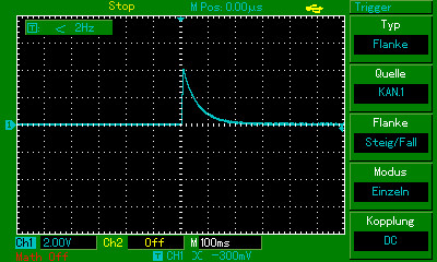

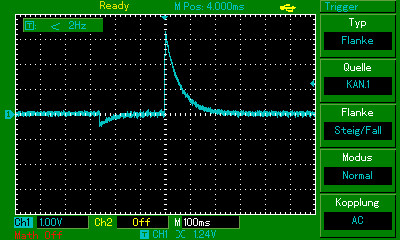

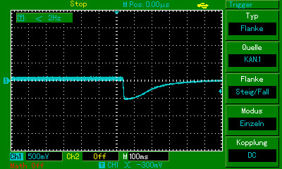

von dl7ukk » Di 6. Apr 2021, 03:18
Hallo Bernd,
hätte ich mich bloß nicht damit beschäftigt :mrgreen:
Zunächst erst einmal, Danke für den Literaturhinweis. Ich kann feststellen, dass das was sie uns vor fast
50 Jahren beigebracht haben, immer noch stimmt. :notworthy:
Ich habe Einwände zu dem was Du schreibst.
Einmal ist der Kondensator im XL um den Faktor 100(!) größer, als der im XE.
Zum Anderen besteht die Eingangsschaltung des 555 aus einem/ besser zwei OPV (OV) und die sollten idealer Weise einen unendlichen hohen Eingangswiderstand haben (idealer Weise). Haben sie aber nicht. Von da her wird die Ladung von 5*10⁻⁷ Q doch recht fix abgebaut. (Wobei beim Ein~ & Abschalten sowieso andere Verhältnisse relevant sind.)
Da die Eingänge 2&6 vom 555 auf Low/ 0 liegen und wohl eine Si-Diode mit einer Schwellenspannung von 0,7 Volt benutzt wird, kommt diese Diode kaum zum Zuge.

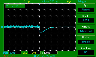

Na-ja, dass ist graue Theorie. Also habe ich mal an zwei XE Boards nachgemessen. Es sind abgespeckte 130er, als 800XE.
Zunächst der Moment des Abschalten der Betriebsspannung, am Pin 2/6 des 555.
Egal wie schlecht mein DSO ist, nach gut. 0,2 Sec. ist Ruhe am Pin 2/6 des 555. Wer es schafft in dieser kurzen wieder zuzuschalten, ist selbst Schuld. Die Spannung liegt um die 0,5 Volt, da kann eine Si-Diode
noch nicht leiten ...
Zur Vollständigkeit noch der Einschaltmoment an den beiden Boards, am Pin 2/6 des 555
hier leider mit einen andere Auflösung V/div
und weil ich gerade dabei war, ein Reset, am Pin 2/6 des 555
Welche Motivation der Erfinder dieses Mods auch hatte, nachvollziehen kann ich es nicht.

von Bernd » Mi 7. Apr 2021, 11:43
dl7ukk hat geschrieben:
Hallo Bernd,
:goteam:
Hi Andreas,
ich finde es Klasse dass du alles hinterfragst! :notworthy:
Der Literaturhinweis war nur ein Gag, du als Funker kennst natürlich die Eigenschaften.... :mrgreen:
Jetzt lässt sich das Ganze natürlich berechnen, Spannung ab der der NE555 Eingang aktiv ist, Zeit des Ladevorganges wenn diese Spannung erreicht wird, Lust und Zeit dazu habe ich nicht deshalb direkt weiter....
Nicht erschrecken, hier kommen die extra großen Bilder vom Erfinder :mrgreen::mrgreen::mrgreen::mrgreen:
Es war ATARI :shock::shock::shock::shock::shock::shock: 130XE CIO3579 REV.1.
Unterhalb des NE555 befindet sich der Kondensator, der 470k Widerstand und in senkrechter Position die magische Diode. Du glaubst doch nicht Atari hätte damals auch nur ein Bauteil umsonst mehr eingebaut?
Wir sollten uns beim nächsten Treffen ein Bier gönnen und darüber philosophieren..... :beer:
Viele Grüße,
Bernd

War/ ist es nicht so, dass nach einem RESET, vom BS geprüft wird, ob warm oder kalt gestartet werden soll. Und wenn der DRam nicht dynamisch genug ist, was sagt dann die CPU ... ???
Aber dennoch wieder ein Top-Beispiel für ""Der eletr. Strom fließt auch dort, wo der menschliche Geist nicht hinkommt"".
Beobachten wir das mal weiter ... :roll:
