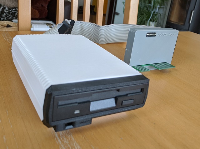

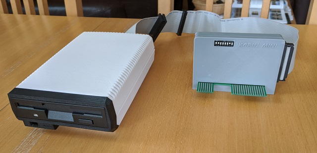

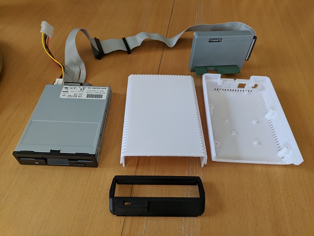

Ein altes Thema, aber dank Zaxon (https://www.sellmyretro.com/user/profile/zaxon) wieder verfügbar als MINI Version.
http://atariki.krap.pl/index.php/Karin_Maxi
Heute ist mein ALPS Laufwerk angekommen. Schnell als DS0 umkonfiguriert und alles zusammen gebaut.
Das Gehäuse ist hier zu finden: https://www.thingiverse.com/thing:3287420
Geil, wie schnell ist das Ding

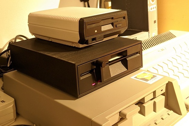

von Montezuma » Do 25. Mär 2021, 16:11
Eigentlich wollte ich auch ein 5.25 Gehäuse in "1050 Look" drucken.
Leider (abgesehen vom Aufwand das 3D Model anzupassen) ist mein 3D Drucker zu klein für solche Aufgaben.
Daher hatte ich ein einfaches 3D Model erstellt und das Gehäuse (aus 2 Teilen) übers Wochenende gedruckt.
Jetzt können die Laufwerke gestapelt werden
Re: KARIN MAXI Floppy Controller
Verfasst: 26.08.2021 06:50
von Sleeπ
von andymanone » Do 25. Mär 2021, 20:45
Ahh, die Bremer Stadtmusikanten ;)!
Sieht gut aus :beer: !

von Tigerduck » Do 25. Mär 2021, 21:33
Genau das Gleiche hab' ich auch gedacht :lol:
Das 3,5'' Diskettenlaufwerk im XL-Design sieht wirklich sehr knuffig aus! :thumbup:
