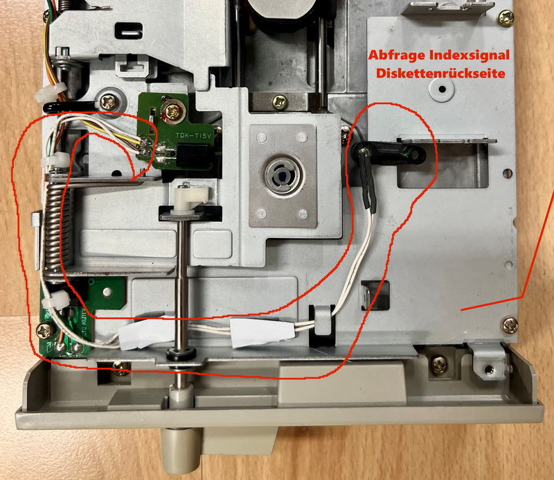

Hallo zusammen,
hier meine Lösung.
Das Problem: Bei der XF551 mit dem Shinon D503 Laufwerk lassen sich dir Diskettenrückseiten lesen und beschreiben, jedoch nicht formatieren.
Es gab bereits mehrere Lösungen mit einem "virtuellen" neuen Indeximpuls. Ich bin Fan der Originalhardware der Diskette, deshalb eine
Nachrüstung einer zweiten Index Lichtschranke an der richtigen Position, die Diskettenrückseiten sind anschließend formatierbar.
Die Lichschranke habe ich aus einer defekten 1050 entnommen, Danke an Thomas für den Ersatzteilspender.
Um jetzt nicht für jeden Umbau eine 1050 auszuschlachten, wird es eine Lösung mit neuen Bauteilen geben, eine XF rüste ich zum Test dafür noch hoch.
Die handwerklichen Anforderungen für den Umbau sind groß. Teile der Diskettenstation müssen zerlegt, eine Blechnase mittels Trennscheibe entfernt
und ein Loch für die Sendediode an der richtigen Position gebohrt werden.
Auf der Fujiama könnt ihr mir über die Schulter schauen und den Umbau anschließend selbst durchführen.
Eine gewisse Stückzahl der erforderlichen Teile habe ich dabei.

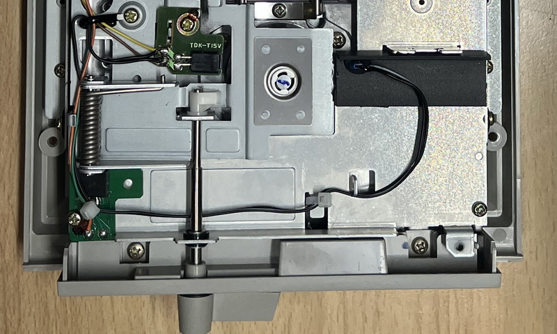

Und hier ein sauberer Umbau mit neuen Bauteilen. Die Empfangsoptik ist auf einen Kunststoffprofil montiert und mit doppelseitigen Klebeband am Gehäuse der Floppy fixiert.
Die Erweiterung wird nicht nur für die XF gebraucht. Das Laufwerk lässt sich an das SuperCardPro, Kryoflux oder an ein anderes Floppyinterface anschließen.
Damit können Sicherungen mit dem Kopierschutz von Original Atari Disketten erstellt werden, nach dem Umbau auch von der Rückseite.
