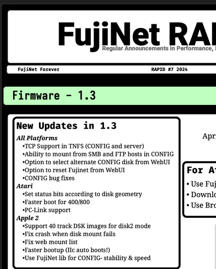

kann gut sein - ich habe ein Video gesehen, wo es funktiert hat, da wird das FujiNet-PC erwähnt - dann liegt es daran.
Aber, auf der FujiNet-Seite wird in der Version 1.3 das SMB-Protokoll für alle Plattformen aufgeführt.
Screenshot 2024-05-04 204006.png (91.61 KiB) 9308 mal betrachtet
Oder, muss ich das wo anders pflegen?

BöserWatz hat geschrieben:
04.05.2024 20:42
Dann sollte es gehen. Andy weiß üblicherweise, was er schreibt.

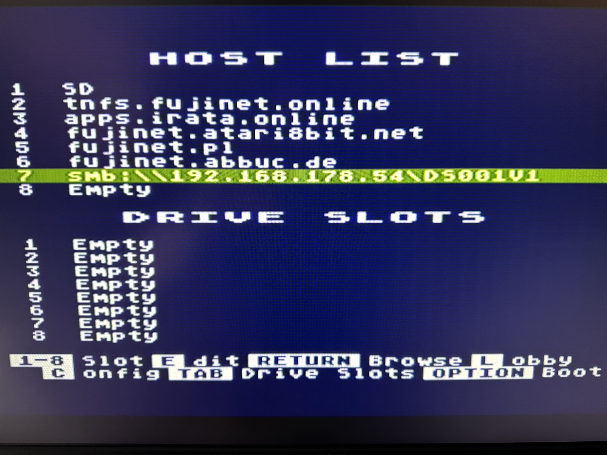

Re: SMB in FujiNet für Mount aufnehmen
Verfasst: 05.05.2024 21:02
von BöserWatz
Ne, klappt nicht - ich hab nen richtigen User oder anonymous/guest versucht
smb://user:pwd@ip/share
smb://ip/share
smb:\\ip\share
smb:\\user:pwd@ip\share
Finde ich irgendwo ein Protokoll?

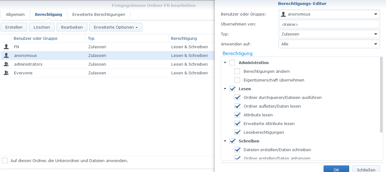

Aber: Bist du sicher, dass dein Server anonyme Zugriffe erlaubt? Das ist üblicherweise deaktiviert.
Verfasst: 05.05.2024 21:53
von BöserWatz
Screenshot 2024-05-05 215057_.png (42.23 KiB) 9240 mal betrachtet
das DSM von Synology ist so für das Verzeichnis eingestellt - ich schaue noch mal ob es von einem anderen Rechner geht

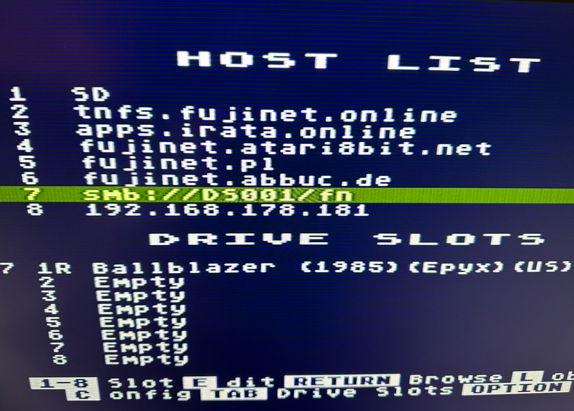

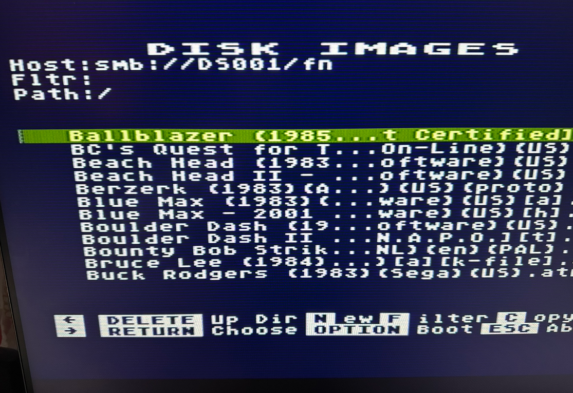

Nun geht es und die Auflösung des Servers funktioniert auch!
Ich war der Meingung anonymous (guest) sind das Selbe -
aber, auf meiner Synology (vermutlich auf jedem Linux) werden diese User getrennt gesehen.
User guest war deaktiviert.
Nun funktiert auch smb://servername/share
Screenshot 2024-05-05 2213451.png (1.58 MiB) 9232 mal betrachtet
Screenshot 2024-05-05 2214252.png (1.57 MiB) 9232 mal betrachtet
