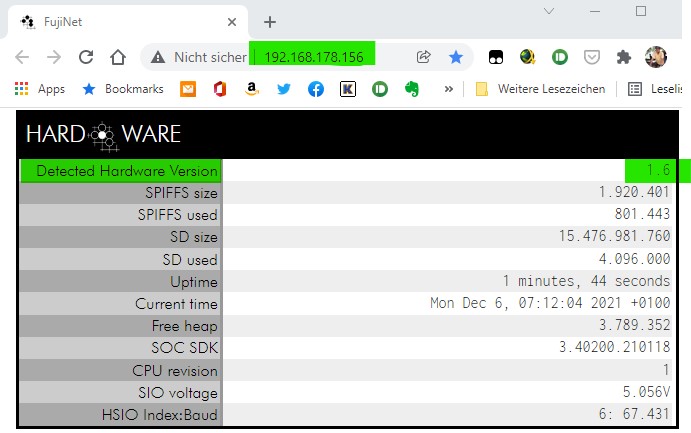

Screenshot 2021-12-06 071345.jpg (61.93 KiB) 14420 mal betrachtet
Auf der Status-Seite, wenn ich die lokale IP meines Fujinet mit dem PC aufrufe. Das dürfte doch die aktuellste Version sein, oder?

Also MichaG hatte Recht ;) , es handelt sich hierbei wirklich um die Hardware-Version 1.6 (siehe Screenshot).
Die Standard-FW (im Auslieferungszustand) ist die 0.5.ba2f6751 (2021-07-07) , siehe:
Habe das Modul mal gerade eben fix auf die neueste FW (0.5.f8cc4292 (2022-01-03) problemlos geflasht :
Das ging alles reibungslos ;).

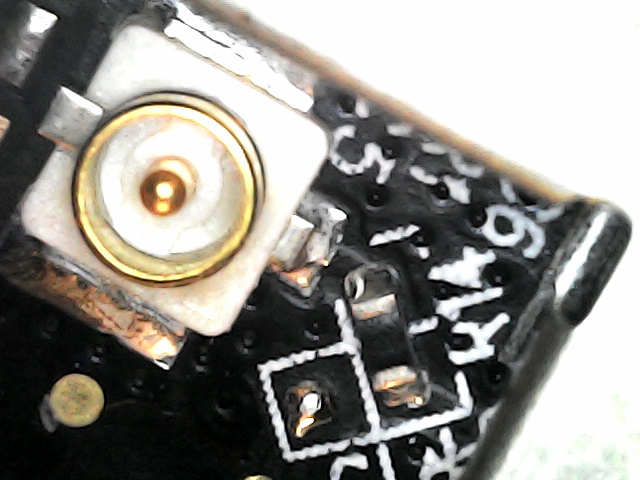

Ich nutze mein FujiNet nur sehr ungern, da fast immer das WLAN nicht funktioniert und somit Datenübertragungen ständig abbrechen, obwohl ich eine sehr gute W-LAN-Abdeckung habe.
Ich habe mich nun im Internet heute erkundigt, ob und wie ich eine externe Antenne nutzen könnte und habe dabei gelesen, dass man ein Wrover-Modul benötigt, das einen Antennenanschluss hat. Ist dieser vorhanden muss man ein 0Ohn Widerstand von R15 auf R14 umlöten.
Ich habe deshalb mein FujiNet aus dem Gehäuse genommen und mir die Situation mal angeschaut:
Sehe ich das richtig? Ist bei mir der Widerstand auf R14 für eine externe Antenne? Ich nutze also aktuell keine Antenne?
Bin jetzt etwas verwirrt und würde mich freuen, wenn Du Dir das Bild einmal anschaust.

Hallo Janko,
ja, bei Dir scheint der 0 Ohm Widerstand fälschlicherweise auf die ext. Antennenbuchse (R14) gelötet zu sein.
Er müsste aber - wie bei mir - auf R15 (PCB-Antenne) sitzen (siehe Bild von meinem Fujinet):
Ich denke, deshalb ist vermutlich auch Dein WLAN so schlecht....

Danke, dann hole ich mir wohl eine externe Antenne, denn umlöten werde ich nicht hinbekommen. Das ist ja nun wirklich winzig alles :shock:

@ Kveldulfur:
Du müßtest entweder eine externe Antenne anschließen oder die Brücke umsetzten.
Ich habe eine weitere Variante, ohne die SMA(?)-Buchse und mit (aktiver :mrgreen: ) interner Antenne:
Ich hatte überlegt die Buchse bei mir nachzurüsten um eine externe Antenne dranhängen zu ukönnen, da bei mir das W-Lan im ATARI-Zimmer nur solala ist. Aber das zu löten - insbesondere die Buchse - übersteigt meine Werkzeuge und Fähigkeiten... :mrgreen:
Wenn Du anstatt der externen Antenne auf jeden Fall die interne Nutzen willst, könnte ich Dir anbieten die Platinen zu tauschen. Meine ist ebenfalls Version 1.5:
Die Stecker sind noch nicht bestückt (ich wollte ein Tischgerät mit SIO-Buchse daraus bauen), aber beim Material dabei.
