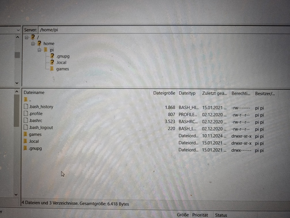

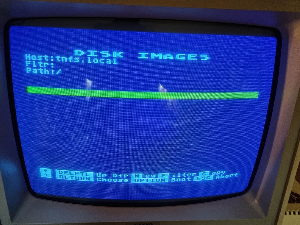

Dann antworte ich mir selber. :lol: Ich musste im Filezilla SFTP als Übertragungsart eintragen, dann bekomme ich Zugriff. Leider sehe ich im Fujinet immer nur einen leeren Ordner (Bild 1). Was muss ich machen, bzw. wo muss ich Programme hinkopieren, dass ich sie sehe?
VG Jürgen

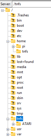

Nachdem Du per sftp verbunden hats musst Du in die "root Dir" des Pi wechseln - man landet ja in "/home". Dort findest Du dann auch nochmal einen Ordner tnfs. Dort kommen dann die Dateien rein.
Hier bei mir gibt es noch einen Ordner ATARI und darunter habe ich dann alle Dateien gepackt.
