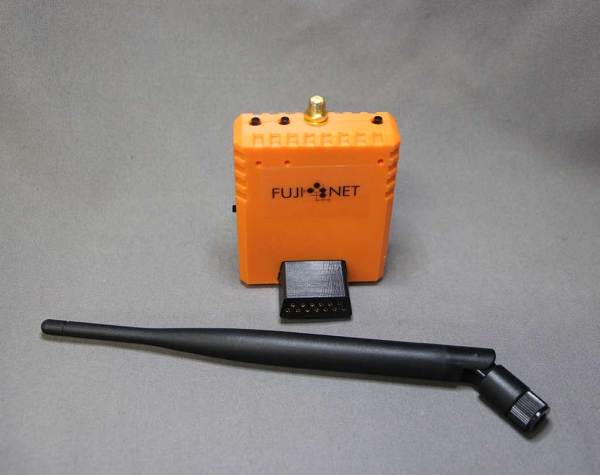

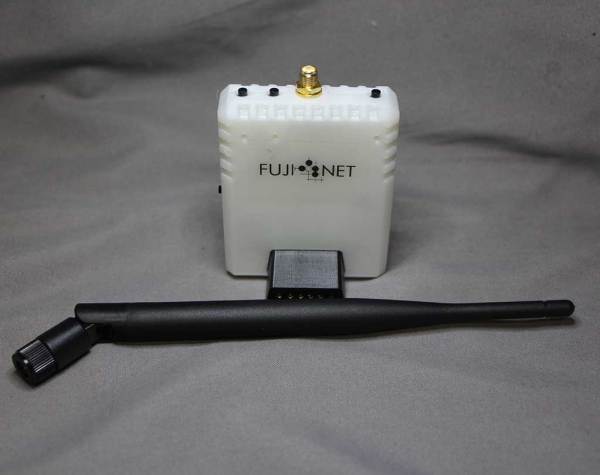

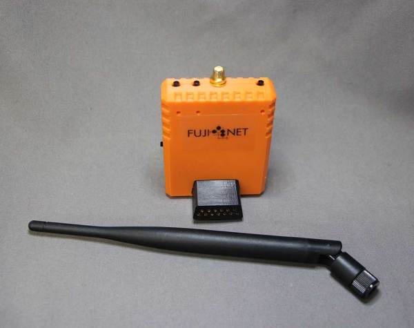

Gavin, der diese Platinen erstellt hat, hat jetzt eine Kleinserie von 10 Stück erstellt mit externer Antenne. Müsste also auch bei den normalen Platinen funktionieren.
Mit Antenne gibt's hier.
Sieht dann so aus:
(Bilder füge Ich heute Abend zu. (Sch... Windoof!))

Zwei Bilder, ausgeliehen bei Vintage Computer Centre (Gavin Haubelt):
PS MacOS macht soviel so einfach.
