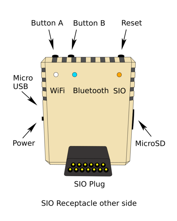

Die Fujinet R: Gerätefunktionalität kann bereits mit einer Atari850+RS232-Ethernet-Bridge realisiert werden, und viele Leute haben diese Einrichtung bereits vorgenommen, aber mit dem Fujinet benötigen Sie dafür keine weitere Hardware.
Das Fujinet funktioniert auch als 8 D: Geräte, wie z.B. ein SIO2SD/SD-Laufwerk, viele Leute haben diese Einrichtung bereits, aber mit dem Fujinet braucht man dafür keine weitere Hardware.
Das fujinet funktioniert auch als P:-Gerät, es emuliert Atari 820, 822, 825, 1020, 1025, 1027, 1029, Epson FX80, Okimate 10 Drucker (plus ein paar spezielle Drucker wie einen HTML-Drucker und einen Bildschirmdrucker. Sie können den fujinet als Drucker verwenden und er erstellt eine PDF-Datei Ihres gedruckten Dokuments (eine SVG-Datei Ihrer Plotterausgabe), die Sie herunterladen und an einen modernen Drucker senden können.
Das sind die behandelten Grundlagen. Fujinet auch....
Fujinet unterstützt auch HSIO von hias, hat SAM-Sprachsynthese eingebaut, spricht mit Ihnen, wenn Sie die Disketten austauschen, hat ip midi (Midi mit zwei Playern funktioniert zur Zeit) und entwickelt ein C:-Gerät, das den Audiokanal enthält, so dass Bänder, die Audio enthalten haben, verwendet werden können.
Fügt die Unterstützung für das Entfernen von Dateiservern über TNFS (ZX Spectrum Spectranet)-Dateiserver hinzu, so dass Sie Platten von jedem Server, auf den Sie Zugriff haben, mounten können, ohne sie erst herunterladen und auf eine SD-Karte kopieren zu müssen.
Hat ein N:-Gerät für die Netzwerkfunktionalität. Sie können das Netzwerk genauso ansprechen wie jedes andere Gerät in jeder beliebigen Programmiersprache auf dem Atari. Führen Sie ein Spiel aus und laden Sie die Karten von einem entfernten Server, ziehen Sie Wetterdaten aus dem Internet und zeigen Sie sie auf dem Atari-Bildschirm an, twittern Sie, erstellen Sie Telnet-, rss-, ftp-, web-, irc-Clients mit einfachen Geräteaufrufen, die Funktionalität ist riesig, die Möglichkeiten sind endlos.
Es gibt andere Dinge, die möglich sind, an denen aber noch nicht gearbeitet wird, wie ATR8000 CP/M-Emulation, MP3-Dekodierung usw.

von tschak909 » Mo 19. Okt 2020, 21:18
Es gibt zwei SIO-Anschlüsse auf jeder Seite des Geräts. Einer wird an den Computer angeschlossen, der andere dient als Durchgang für andere Peripheriegeräte.
Es gibt keinen Ethernet-Port, es ist nur WiFi.
