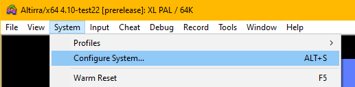

Hast du vielleicht ein NTSC-System eingestellt?
System->Configure System->Computer->System

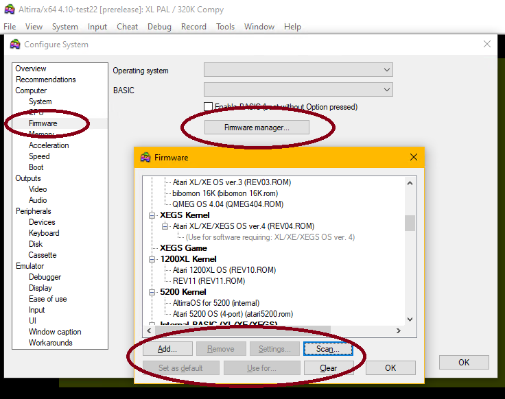

Schau doch mal nach, ob du unter Configuration -> Firmware -> BASIC "Atari Basic rev. C" eingestellt hast.
Re: Hilfe für Altirra
Verfasst: 06.12.2022 16:49
von Alex
Tja, das ist die Stelle.
Hier wird aber nur Altirra angeboten.
Wie komme ich hier weiter?
Grüße..
Micha.

Du benötigst die ROM Files vom Atari. Der XFormer hat die z. B. mit dabei. Wenn ich mich richtig erinnere gab es den auf xformer.com
Ansonsten findet man die Atari ROMs schon recht gut im Internetangebot. 😉

ok, die Room`s habe ich ja im AtariWin800.
Wie bekomme ich diese in das Altirra Programm?
Grüße ...Micha.
Verfasst: 06.12.2022 22:46
von DjayBee
Geh in die Konfiguration von Altirra rein => Firmware => Firmware manager ...
Und dann, je nach dem, ob du bereits welche hast oder noch nicht:
  • Hast du noch keine Firmwares geladen (wovon ich ausgehe), klick auf "Scan...", navigier dann zum OS-Verzeichnis von Atari800Win und wähl den Ornder aus.
  • Hast du schon welche geladen, kopier die notwendigen Dateien aus Atari800Win in das Verzeichnis, in dem dein Altirra sucht und klick auf "Add...".
Verfasst: 07.12.2022 12:20
von Alex
Danke, hat wunderbar geklappt.
