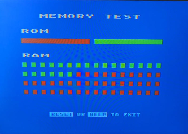

Ich habe mir einen NUC576 zusammengebaut und habe nun das Problem, dass der Computer in den Selbsttest startet. Da der NUC576 ähnlich wie ein ATARI XEGS arbeitet, wollte ich einmal fragen, was genau der "Memory"-Selbsttest mir zeigt:
- Selbsttest.jpg (100.7 KiB) 7431 mal betrachtet
Die linke ROM-Bank ist rot... was heisst das jetzt? OS, BASIC oder Missile-Command defekt? Was kann ich daraus erkennen?
22kb sind grün, der Rest rot: Kann man erkennen, ab welcher Speicheradresse der RAM defekt ist? Evtl. ab $5800 ?
RAM und ROM habe ich getestet und sollten ok sein, weshalb ich gerade ein wenig rätsel, ob der Selbsttest mir eine Hilfe bei der Fehlersuche sein kann.
Danke

Habe den Fehler gefunden... die MMU war nicht okay. Ein PIN war verbogen
Aber mich würde dennoch interessieren, was jetzt genau die beiden ROM-Balken bedeuten und ob jeder KB-Blöckchen wirklich von Speicheradresse 0 aufwärts zählt.

Kveldulfur hat geschrieben: ↑26.04.2023 12:34
Die beiden Balken stehen für jeweils 8 KB des Betriebssystems. Der linke Balken deckt den Bereich $C000-$DFFF ab (wobei $D800-$DFFF der Selbsttest ist und gespiegelt wird nach $5000-$57FF), der rechte Balken meint den Bereich $E000-$FFFF. Es werden einfache Prüfsummen über beide 8KB Blöcke gezogen und verglichen.
In dem Fall war sicherlich eine der fünf Adressleitungen (Pin 1 bis 5) nicht richtig im Sockel
Grüße, Jürgen

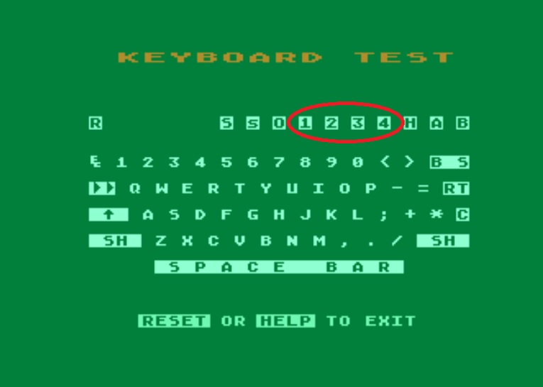

Dazu eine (blöde?) Frage:
Sind im Selbsttest -> Keyboard nicht auch die vier Funktionstasten, die meines Wissens
nur der 1200XL ab Werk hat, implementiert?
- KBT.jpg (38.86 KiB) 7368 mal betrachtet
Vielleicht waren sie beim 600XL/800Xl vorgesehen, sind aber wegrationalisiert worden. Bei Bedarf kann man sie übrigens nachrüsten - das OS unterstützt sie nach wie vor.

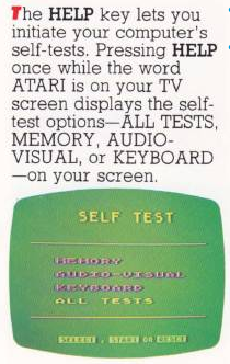

Mit den verschiedenen OS-Versionen kenne ich mich nicht aus, aber im Handbuch kann man es nachlesen:
- Selbsttest.png (108.59 KiB) 7355 mal betrachtet
