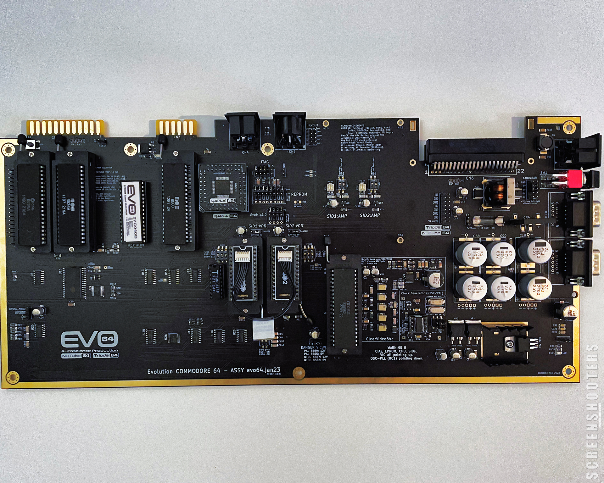

Das bekommt man: Ist, wie ich finde, ein sehr schön erstelltes Board-Design, einwandfreies Finish. Ich habe direkt den Basis-Teilesatz mitbestellt, da man das eine oder andere Teil hier in Deutschland schwerer bekommt und... ich mir so das Zusammenstellen vom Warenkorb erspart habe
Abweichend habe ich für die ICs dann aber doch ZIF-Sockel verwendet (außer beim EEPROM, den Sockel habe ich nur in grün bekommen, das hat mir nicht gefallen
Da das Board einiges an SMD-Teilen hat und die schon aufgebracht sind, bleiben nur ein paar Through-Hole-Teile und die sind recht schnell verbaut:
Das ist der Basis-Aufbau, so wurde das Board erstmal von mir getestet...und schonmal hübsch verpackt: (Fortsetzung im zweiten Post)
