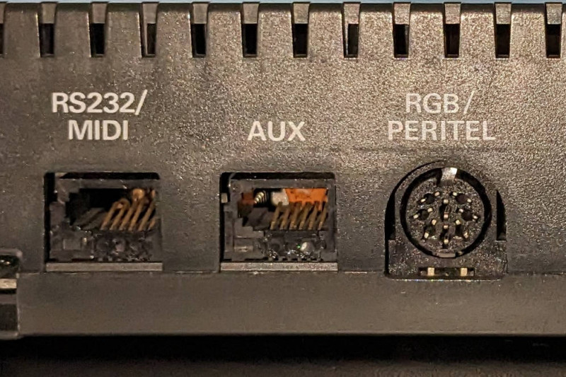

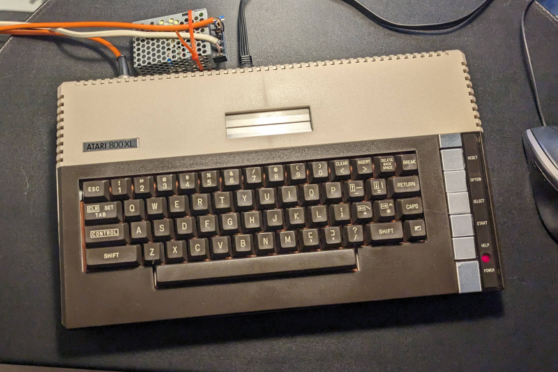

Das gute Stück ist da (s.u.) und entspricht voll meinen Erwartungen. Laut Vorbesitzer war es sehr wenig genutzt und ist funktionstüchtig. Beides kann ich aus meiner Sicht bestätigen.
Was das Gute an der Sache ist: Der XL scheint so gut wie garnicht genutzt worden zu sein. Es ist kein Bisschen Staub auf-, oder unter der Tastatur und das Gehäuse ist nur minimalst vergilbt. Um das zu sehen, muss man das Gerät schon ans Tageslicht holen. Genau das habe ich getan und auch gleich ein paar Bilder gemacht.
Beim Cassettenlaufwerk waren weder die Köpfe, noch die Andruckrolle schmutzig.
Der Rechner scheint perfekt gelagert worden zu sein. Keine Korrosion, soweit ich es ohne ihn zu öffnen erkennen kann, kein Bisschen Staub und wie gesagt, nahezu nicht vergilbt. Es gibt weder Schrammen, noch Kratzer, oder Gebrauchsspuren. Besonders fein finde ich, dass alle Schutzfolien noch an den Geräten sind und dass selbst die auf den Funktionstasten noch nicht angegrabbelt ist...
Hier die Bilder - Vorsicht, die sind sehr groß... :mrgreen:

Zum Zustand des XL:
Der Rechner läuft, das Netzteil ist erwartungsgemäß müde.
Da weder das Gerät, noch das Netzteil nach dem warm werden nach Fisch roch (ausgelaufene Elkos), war ich so mutig, ihn ca. 30min eingeschaltet zu lassen.
Ergebnis:
Kalt läuft sowohl der Rechner, als auch das Cassettenlaufwerk. Im warmgelaufenen Zustand bricht die Spannung zusammen, sobald ich versuche, eine Cassette vorzuspulen und der Rechner stürzt ab.

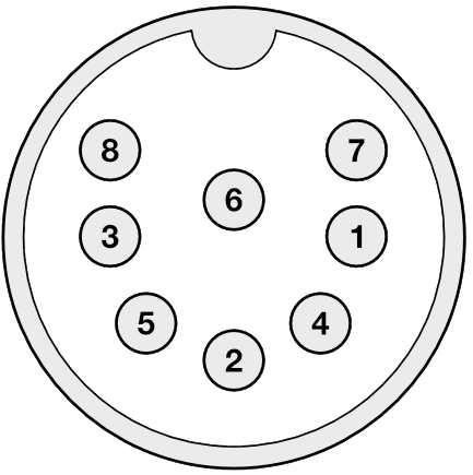

Passen 8-Polige Din Stecker, wenn man den mittleren Pin zieht? - Irgendwo habe ich noch welche und das 5V/2A Netzteil wartet schon darauf genutzt zu werden... ;-)

Von den 8-Poligen Steckern gibt es 2 Varianten. Die 7 Pins Aussen als Hufeisen oder Kreisrund. Die Hufeisenvariante geht nicht.
Die Steckerformen sind hier gut zu sehen:https://www.ebay.de/itm/313365560476?ha ... BMhN2G6s5i

@Wosch: Weshalb sollte die 8-Pin Hufeisenform nicht gehen? Die 7 Pins sind doch auch 270°.
Werd' heute mal auf dem Dachboden schauen. Sollte das doch passen, wenn ich den mittleren Pin ziehe, hätte ich zumindest bis das richtige Netzteil da ist eine stabile 5V Stromversorgung... :mrgreen:
Anbei nochmal zwei Bilder, die Hufeisen (262 Grad) und Runde Form (270 Grad) zeigen
Hufeisen Stecker passt nicht in Runde Buchse, selbst wenn man den mittleren Pin zieht…
VG
Michael

@dl7ukk:
Ist das neuere Modell. Sieht vom Gehäusematerial aus wie die frühen Netzteile des 520ST, oder des Diskettenlaufwerks für den ST.
Auch wenn die Ursache vermutlich die trockenen Elkos sind, werde ich das Netzteil nicht öffnen. Habe das ein paar Mal beim ST gemacht. Dank der schweren Trafos hält das Gehäuse nicht vernünftig, wenn man es geöffnet u. neu verklebt hat. Das möchte ich nicht haben. Echt ärgerlich, dass Atari bei den Netzteilen an den Schrauben gespart hat...
@DjayBee:
Dass das FujiNet hinten noch einen Ausgang hat, habe ich inzwischen auch gesehen. Kann ich als "Nicht-Mitglied" denn im Shop bestellen? Auf der HP steht, der Shop sei exklusiv für Mitglieder.
@LarryL:
Danke für die Info, dann brauch' ich nicht auf dem Dachboden zu suchen. :lol:
Nachtrag:
Der Blick auf den Dachboden könnte sich doch lohnen. Die Stecker haben keine Hufeisenform und das Netzteil passt perfekt in den RGB Port (s.u.).
Ports ZX Spectrum +3

Dass der Stecker passen könnte, hab' ich noch so in Erinnerung gehabt.
Dass es bei DIN Steckern tatsächlich unterschiedliche "dreiviertelrunde" Versionen, also Hufeisen- und Rund(?) gibt, wusste ich nicht. So etwas kann nur Deutschen Inschenören einfallen. Damit dass der vom Spectrum passen könnte, habe ich aber gerechnet.

Verfasst: 16.09.2023 19:17
von Eratosthenes
Nachtrag:
Das Netzteil wurde inzwischen ersetzt (s.u.). Mangels passendem Gehäuse habe ich derzeit allerdings Angst um Sir Clive, meinen experimentierfreudigen Kater, wenn ich das neue Netzteil nutze.
Entsprechend muss ich mich schnell nach einem passenden Gehäuse (nicht für Sir Clive :mrgreen:) umsehen...
XL PSU - A case to be found...
