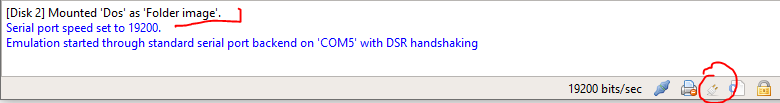

Ist ein Client verbunden, wird unten rechts in der Statuszeile das Netzwerksymbol aktiviert, bis die letzte Verbindung wieder geschlossen wurde.

Aber ich verstehe nicht, wo ich den Namen des TNFS-Servers eingeben soll, z. B. tnfs.fujinet.online oder ist das für einen lokalen Server?
Ich sehe, dass ich das TNFS-Symbol deaktiviert habe, wenn ich Ihren Anweisungen folge.

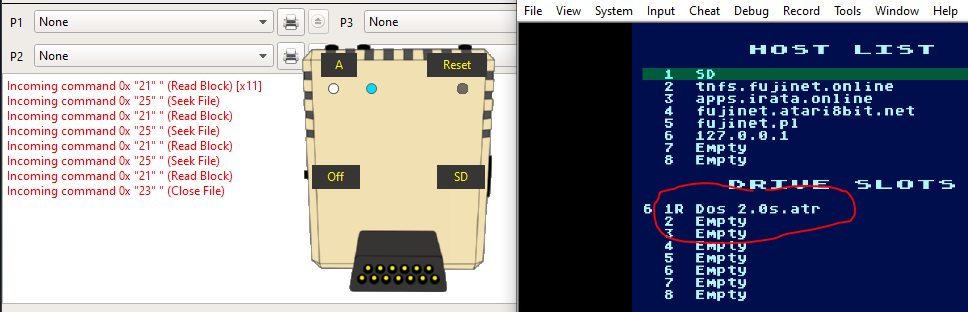

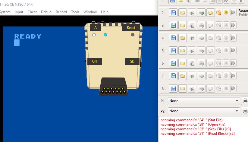

Es schlägt immer noch fehl, z.B. lädt DOS 2.0s ein paar Sektoren und hält dann an, bis das Wort READY erscheint. Offensichtlich wird DOS.SYS nicht richtig geladen.
Ich hänge das Protokoll an, falls es Ihnen etwas sagt.
Code: Alles auswählen
Incoming command 0x "0
Incoming command 0x "17
Incoming command 0x "18
Incoming command 0x "12
Incoming command 0x "16
Incoming command 0x "18 [x14]
Incoming command 0x "18 [x9]
Incoming command 0x "24
Incoming command 0x "29
Incoming command 0x "25
Incoming command 0x "21
Incoming command 0x "21 [x10]

Drückst Du OPTION beim Start? Hast Du beim Ready-Prompt schon mal "DOS" probiert?

Sicher, aber das ist nicht das Problem. Bei anderen Diskettenbetriebssystemen werden nur 2 bis 3 Sektoren gelesen und die Übertragung eingefroren. Das passiert bei DOS 2.5, MYDOS, MYPICODOS und SMARTDOS. :?

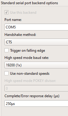

Hast Du Highspeed an? Welche Handshake-Methode ist eingestellt?
Re: RespeQt 5.4.1 RC1 - Kann Spuren von TNFS enthalten
Verfasst: 21.11.2024 17:57
von ascrnet

in RESPEQT, soweit ich das verstanden habe, spielt das keine große Rolle. Aber ich zeige Ihnen trotzdem, was ich habe.
in FUJINET :

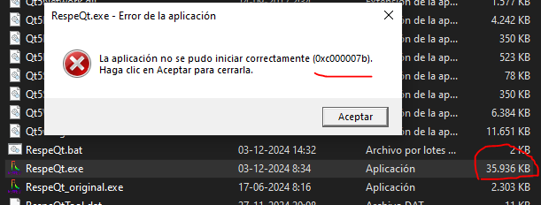

danke, aber die Anwendung funktioniert nicht, weil die richtigen Bibliotheken mit der Endung „d“ für Debug fehlen. Ich habe mehrere aus dem Internet heruntergeladen, aber sie sind nicht kompatibel. :(
Verfasst: 04.12.2024 09:39
von JoSch
Ja, sorry. Du hast natürlich recht. Ich habe RespeQt nochmal als Releaseversion kompiliert und angehängt.

danke, aber es funktioniert nicht, ich denke, Sie sollten die DLLs, die Sie verwenden, in dieser Version enthalten.
Verfasst: 05.12.2024 16:35
von JoSch
Die haben sich ja eigentlich nicht geändert. Ist wahrscheinlich wieder irgendwas mit dem Deployment etc.

JoSch hat geschrieben:
05.12.2024 16:35
Ich habe jetzt mal eine Komplettversion drahgehängt. Wenn die nicht funktioniert, dann weiß ich auch nicht ;-)
diese Version, wenn sie ohne Probleme funktioniert, füge ich die Tests bei. Wo „....“ erscheint, bedeutet dies, dass es unendlich oft wiederholt wurde. ;)
Mydos 4.5d.atr
Incoming command 0x "24" " (Stat File)
Incoming command 0x "29" " (Open File)
Incoming command 0x "25" " (Seek File)
Incoming command 0x "21" " (Read Block)
Dos 2.0s.atr
Incoming command 0x "21" " (Read Block) [x2]
Incoming command 0x "21" " (Read Block) [x3]
Incoming command 0x "21" " (Read Block) [x4]
Incoming command 0x "21" " (Read Block) [x5]
Incoming command 0x "21" " (Read Block) [x6]
Incoming command 0x "21" " (Read Block) [x7]
Incoming command 0x "21" " (Read Block) [x8]
Incoming command 0x "21" " (Read Block) [x9]
Incoming command 0x "21" " (Read Block) [x10]
Incoming command 0x "21" " (Read Block) [xxxx5]
SmartDOS 6.1D.atr
Incoming command 0x "21" " (Read Block) [xxxxx7]
alle atrs werden problemlos in altirra und von der microsd-karte des fujinet geladen.
Verfasst: 30.12.2024 16:32
von JoSch
@ascrnet: Erstmal vielen Dank für diese tolle Fujinet-Brücke. Das macht Debuggen soviel einfacher ;-)
Der Fehler war in File Seek, dort habe ich den einzigen Parameter mit Vorzeichen übersehen und das musste ich mir das so zusammenbasteln, damit es funktioniert. Außerdem habe SEEK_END falsch interpretiert und das wurde auch noch korrigiert.
TNFS über TCP funktioniert jetzt auch noch.
Daher habe ich dann eine neue Version gebaut: https://github.com/josch1710/RespeQt/re ... /r5.4.1RC2
Viel Spass.
Verfasst: 31.12.2024 20:22
von ascrnet
30.12.2024 16:32
vielen Dank für die Lösung der Probleme, ich testete sowohl als echte Hardware und in den Emulator und immer noch nicht laden Mydos 4.5d ist die einzige, die alle anderen ohne Probleme geladen scheitert.
Test vom Atari :
vom Emulator aus versuchen:
Ein weiteres Detail: Die Sprache wurde nicht aktualisiert. :?
das vorläufig.
Verfasst: 28.01.2025 11:11
von JoSch
Also ich habe ein bisschen getestet. Es hängt auf jeden Fall nicht an MyDOS 4.50. Das Diskimage ist in DD formatiert.
Wenn ich in Altirra das Image direkt starte, ein zweites Image mounte, dieses in MD formatiere und DOS installiere, dann kann ich von RespeQt aus MyDos starten.
Ich gehe daher davon aus, dass hier irgendwas komisches mit dem DD-Format zu tun hat. Allerdings kann ich im Fujinet-Log die übertragenen Daten nicht sehen.
Ich muss mir hier etwas ausdenken, wie daran komme. Hat jemand eine Idee?
