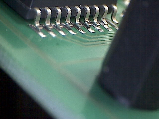

Kveldulfur hat geschrieben: ↑11.12.2021 16:57
Es geht um den IC mit 8 Beinen... ist der optisch Verbunden oder eher nicht?
Das kannst Du aus dieser Perspektive nicht beurteilen; dazu mußt Du von der Seite auf den IC schauen.
Ich hatte schon Fälle auf der Arbeit, wo das IC auf dem Kopf (also mit der beschrifteten Seite auf der Platine und den Beinchen nach oben zeigend) "montiert" war - von oben betrachtet sah es auf den ersten Blick augenscheinlich korrekt platziert und verlötet aus...
Von der Seite betrachtet werden nicht korrekt verlötete Kontakte eher sichtbar:
- IC_01.jpg (207.88 KiB) 13535 mal betrachtet
- IC_10.jpg (223.26 KiB) 13535 mal betrachtet

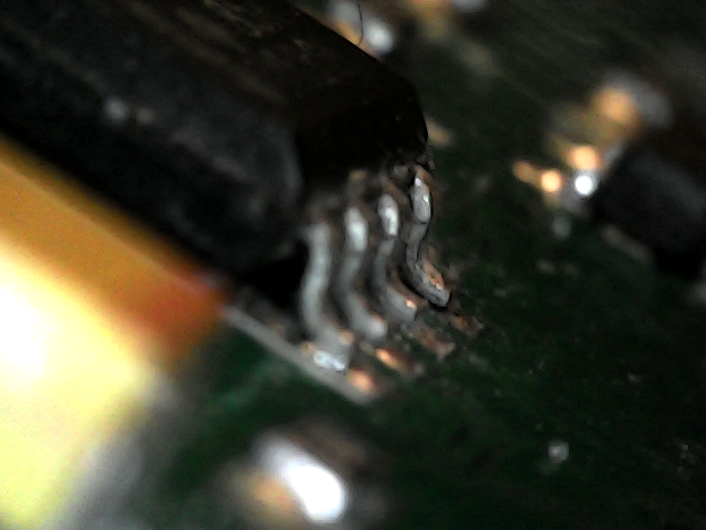

Ich glaube, ich muss mal meine Kinder fragen, ob deren Handycam bessere Bilder macht (sehr anzunehmen).
Wenn ich seitlich fotografiere wird alles leider nur unscharf.
- ic.png (309.72 KiB) 13523 mal betrachtet
Ich melde mich, sobald ich bessere Fotos habe, wo man auch etwas erkennen kann.

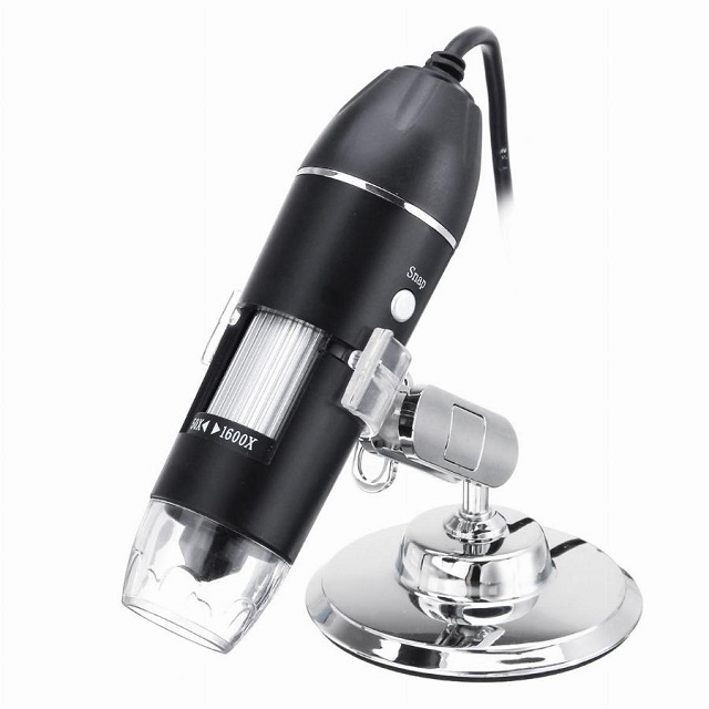

Die obigen Fotos habe ich mit so einem kleinem USB-Mikroskop gemacht; nicht mit dem Handy.
- USB.jpg (61.61 KiB) 13520 mal betrachtet

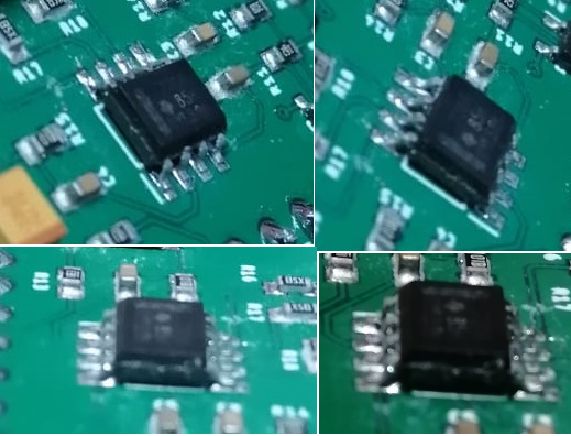

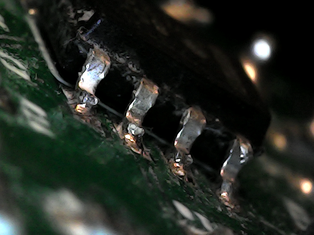

Das kleine Microskop ist da und... naja, man muss doch etwas üben, bevor man damit einigermaßen brauchbare Bilder erhält.
- 2.png (439.06 KiB) 13454 mal betrachtet
- 3.png (420.96 KiB) 13454 mal betrachtet
Das +5V-Beinchen ist natürlich nicht verlötet, weshalb so gar keine Reaktion zu sehen war... na klar
Re: Ich brauche Hilfe beim Löten...
Verfasst: 15.12.2021 06:36
von Sleeπ
Das wäre ein einleuchtender Grund für das Nicht-Funktionieren...
