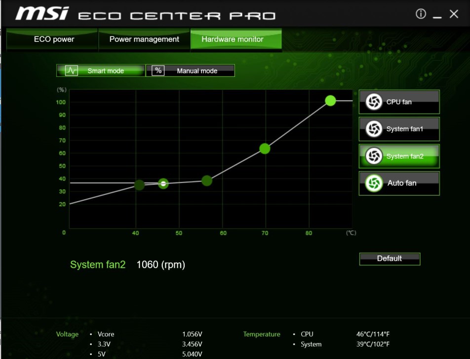

Ich nutze dafür immer FanControl und bei meinen MSI-Boards mache ich das übers Eco Center Pro.
Aber leider nur für Windows verfügbar :(.
MSI-Control Tool (952 x 728).jpg (83.78 KiB) 7027 mal betrachtet
Zur Not Wine drauf und dann FanControl laufen lassen :lol:

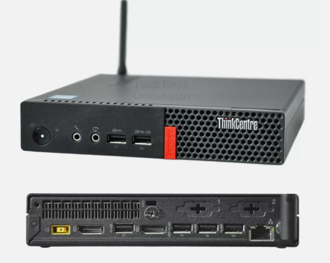

Warum kaufst du dir denn so eine "Gurke" :o :lol: ?
Bei Pollin hab ich mir einen LENOVO PC ThinkCentre M700 Tiny 10J0, i5, 8 GB RAM, 256 GB SSD, Win10Home (refurbished) für 93€ inkl. Versand erst neulich wieder bestellt 8-) .
Die Teile sind der Hammer, performant , klein, leise , sparsam und preislich absolut okay!
Hab da bei mir schon einige (und auch in der Familie) im Einsatz.
Gerade geguckt, sind leider bei Pollin z.Zt. ausverkauft, aber haben andere Shops auch im Angebot...
