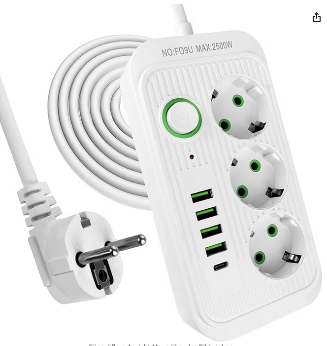

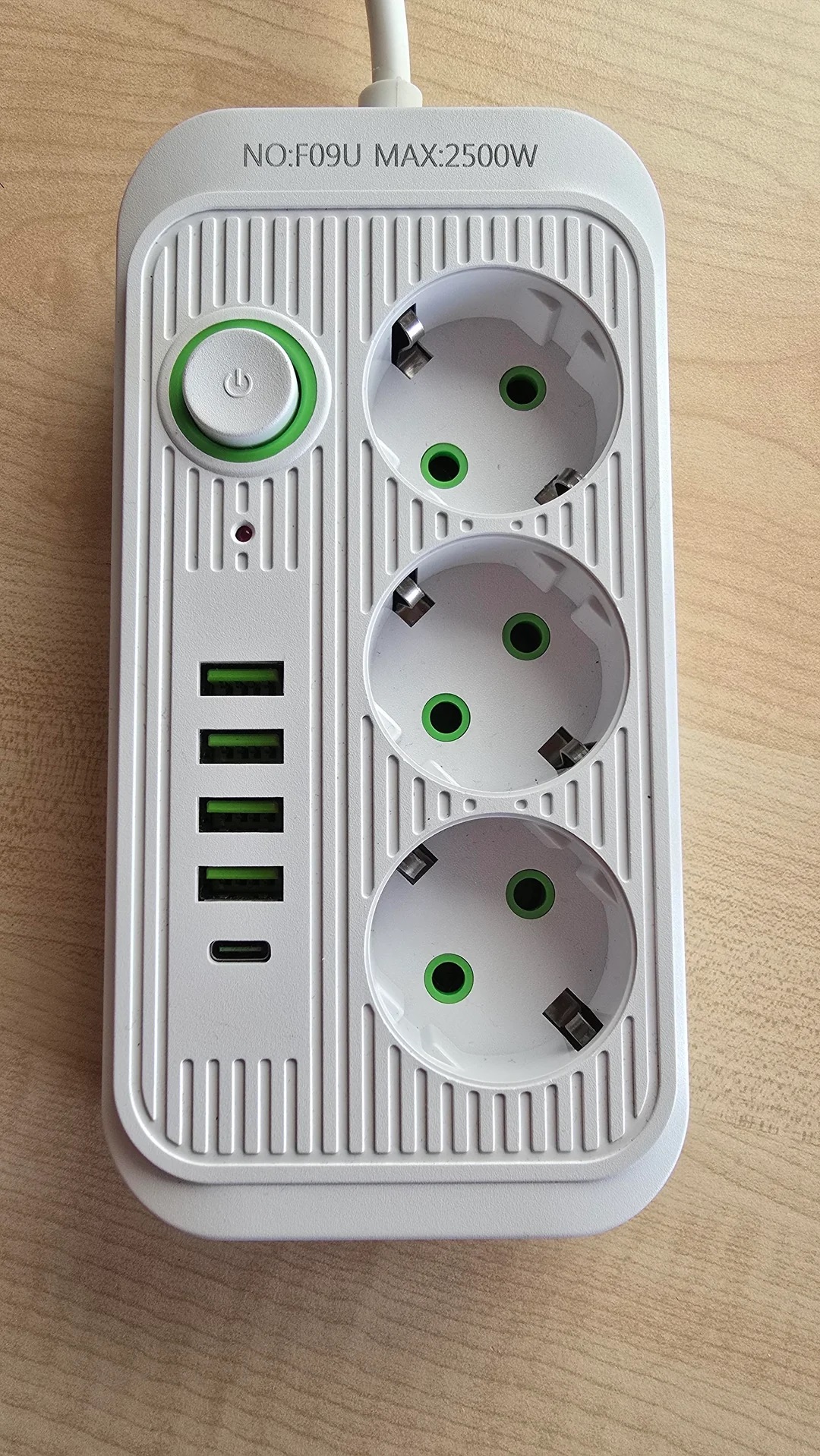

zwar nur indirekt ATARI, aber wer einen ATARI nutzt, braucht ja auch mehrere Steckdosen. Praktisch wenn die Steckdosenleiste dann auch noch schaltbar ist und zu allem Überfluß noch ein paar USB-Ladebuchsen hat.

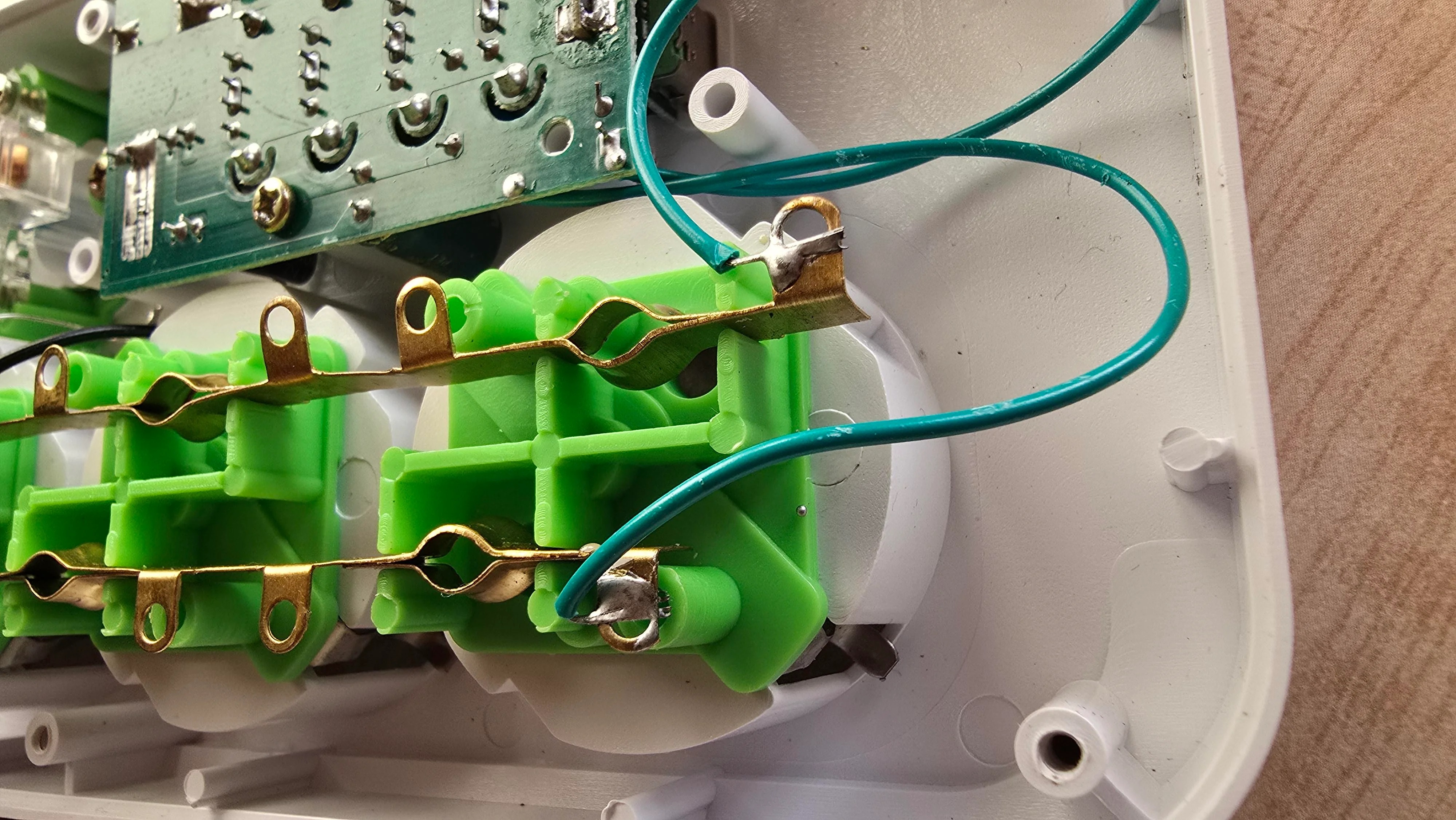

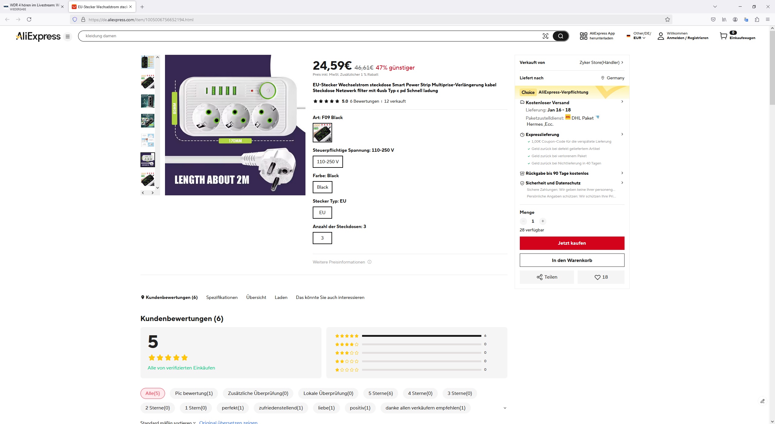

Vom Kauf dieser schicken Dose würde ich allerdings DRINGEND abraten:
Die Bilder stammen aus einem reddit-Beitrag, wo jemand von seinem ALIexpress-Kauf berichtete.

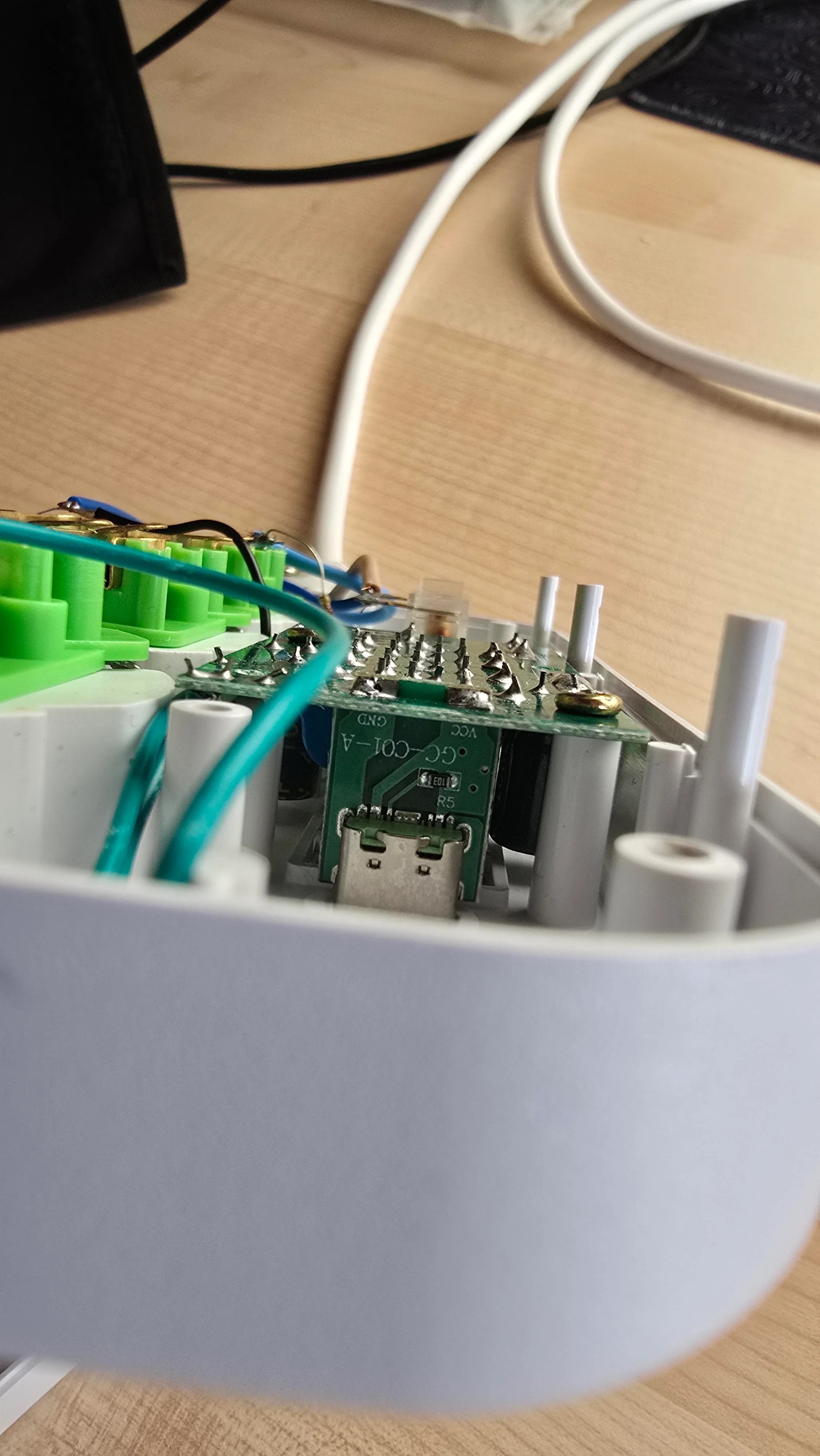

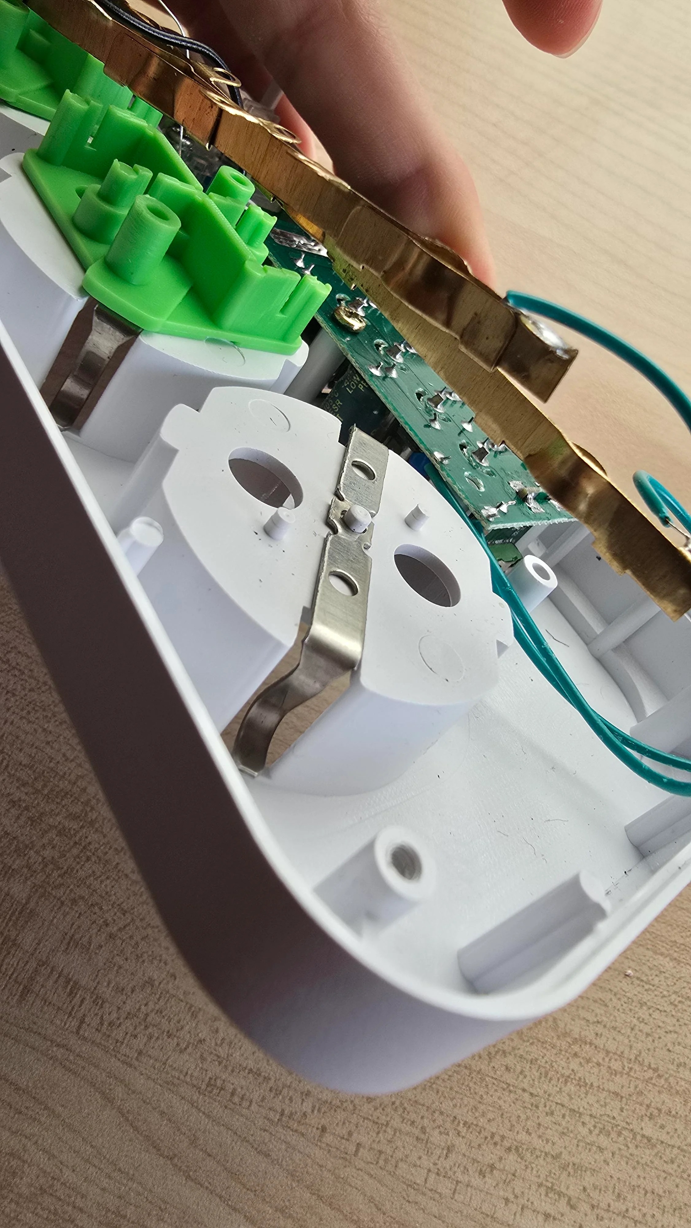

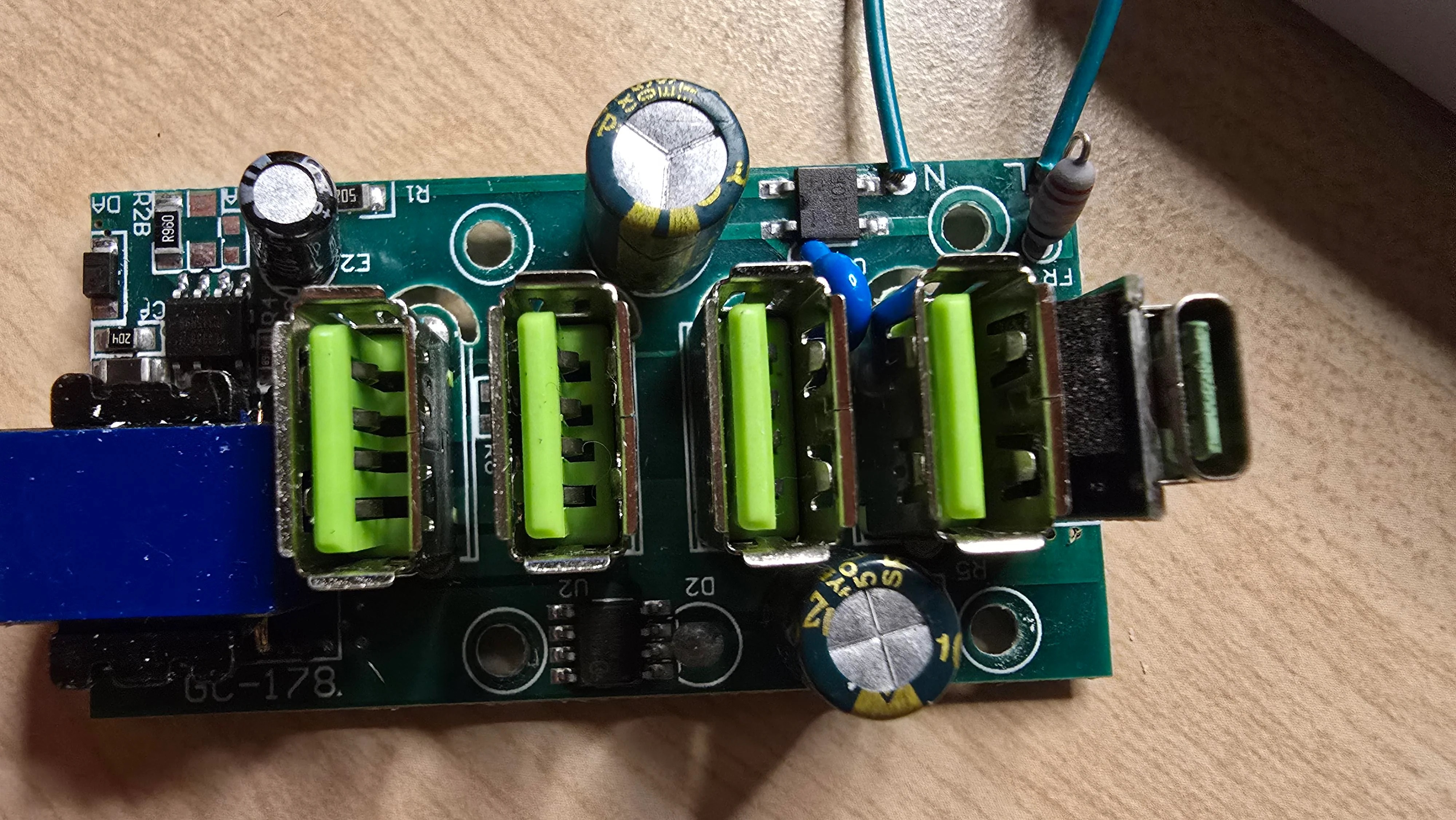

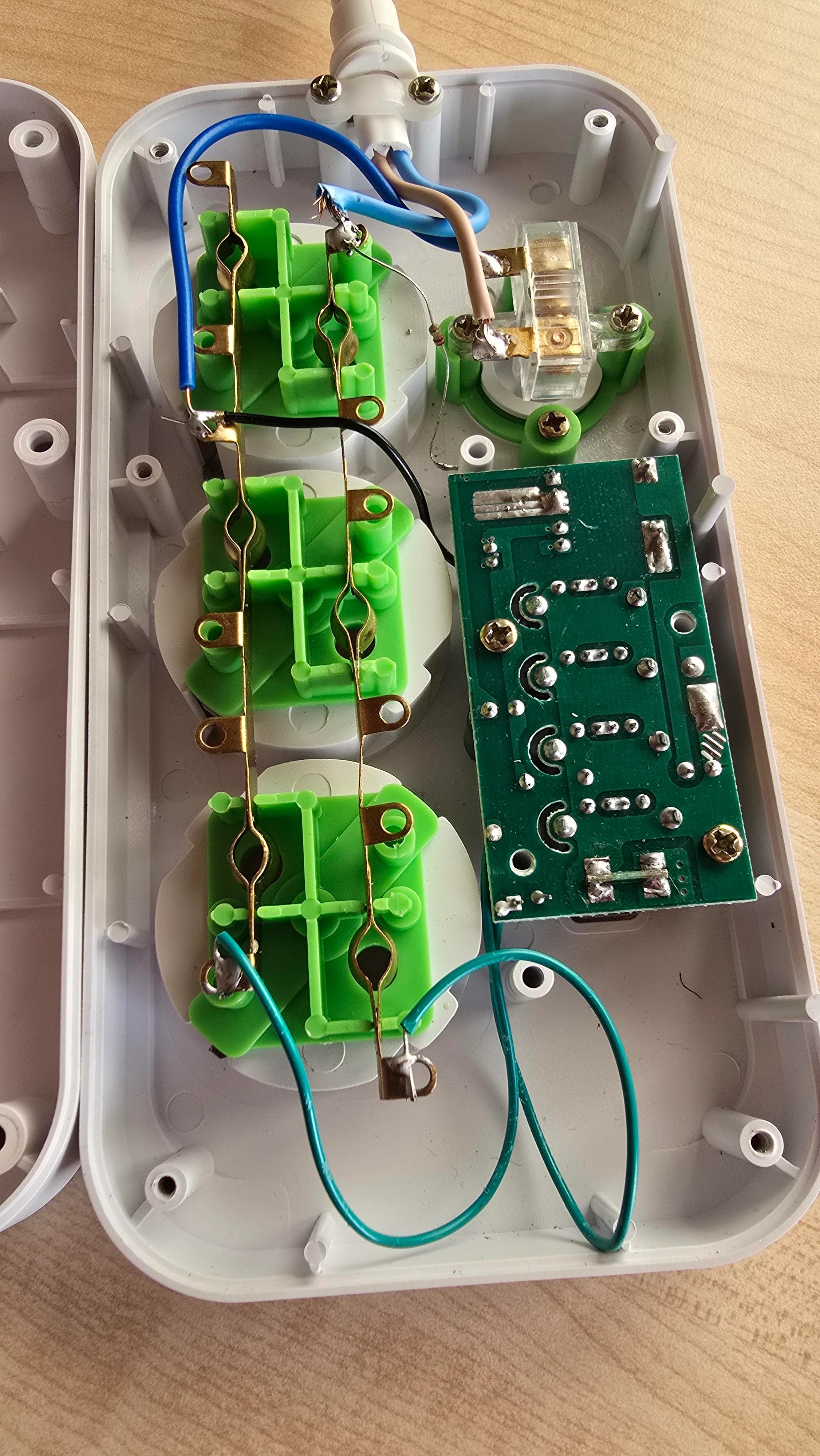

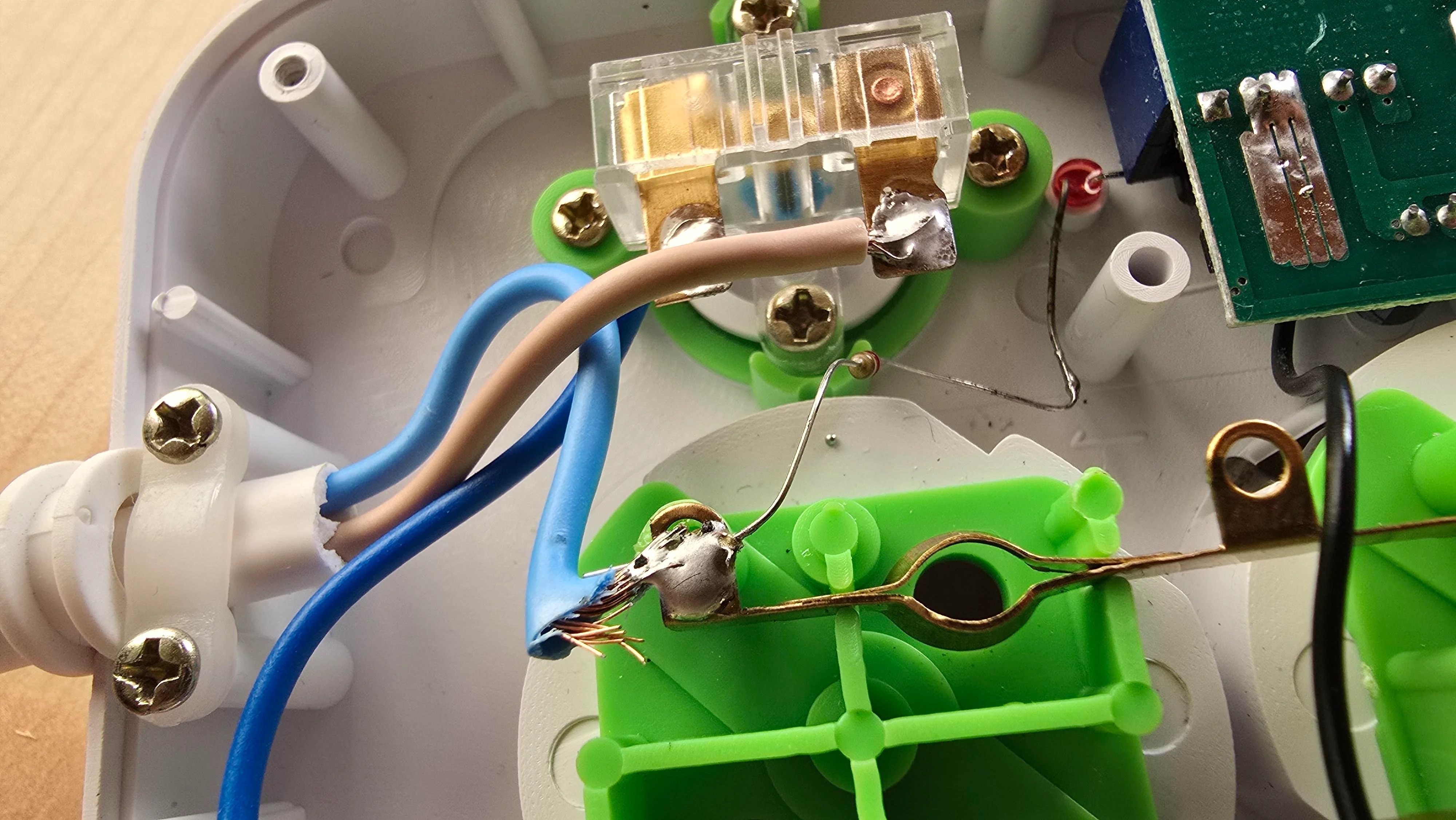

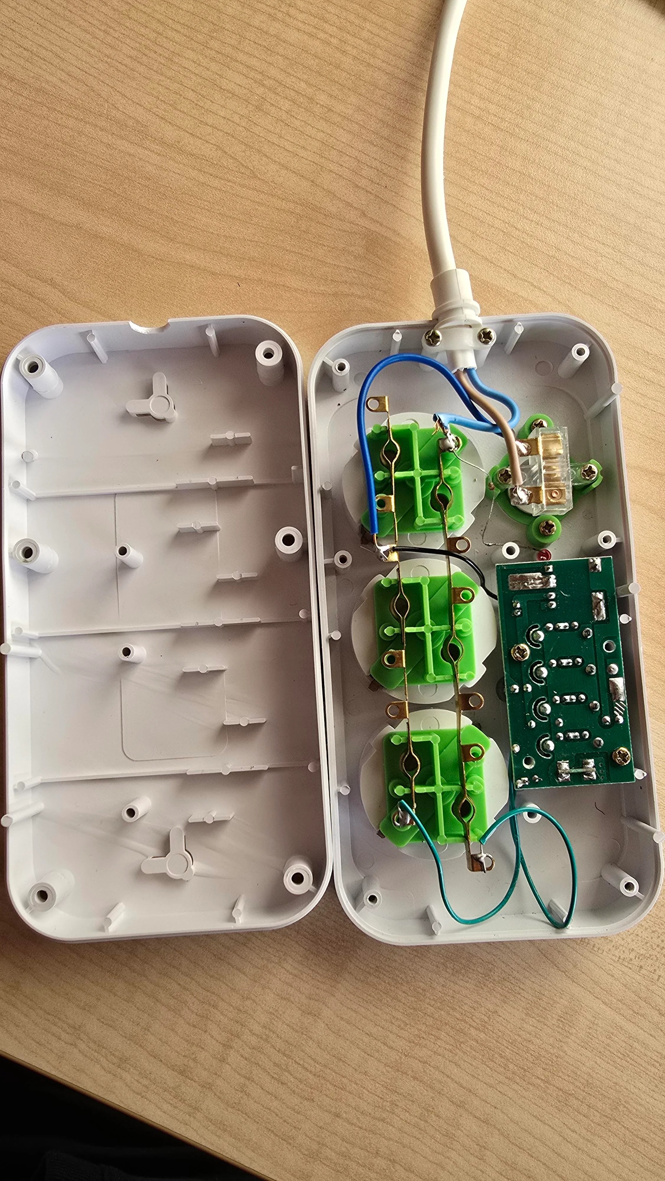

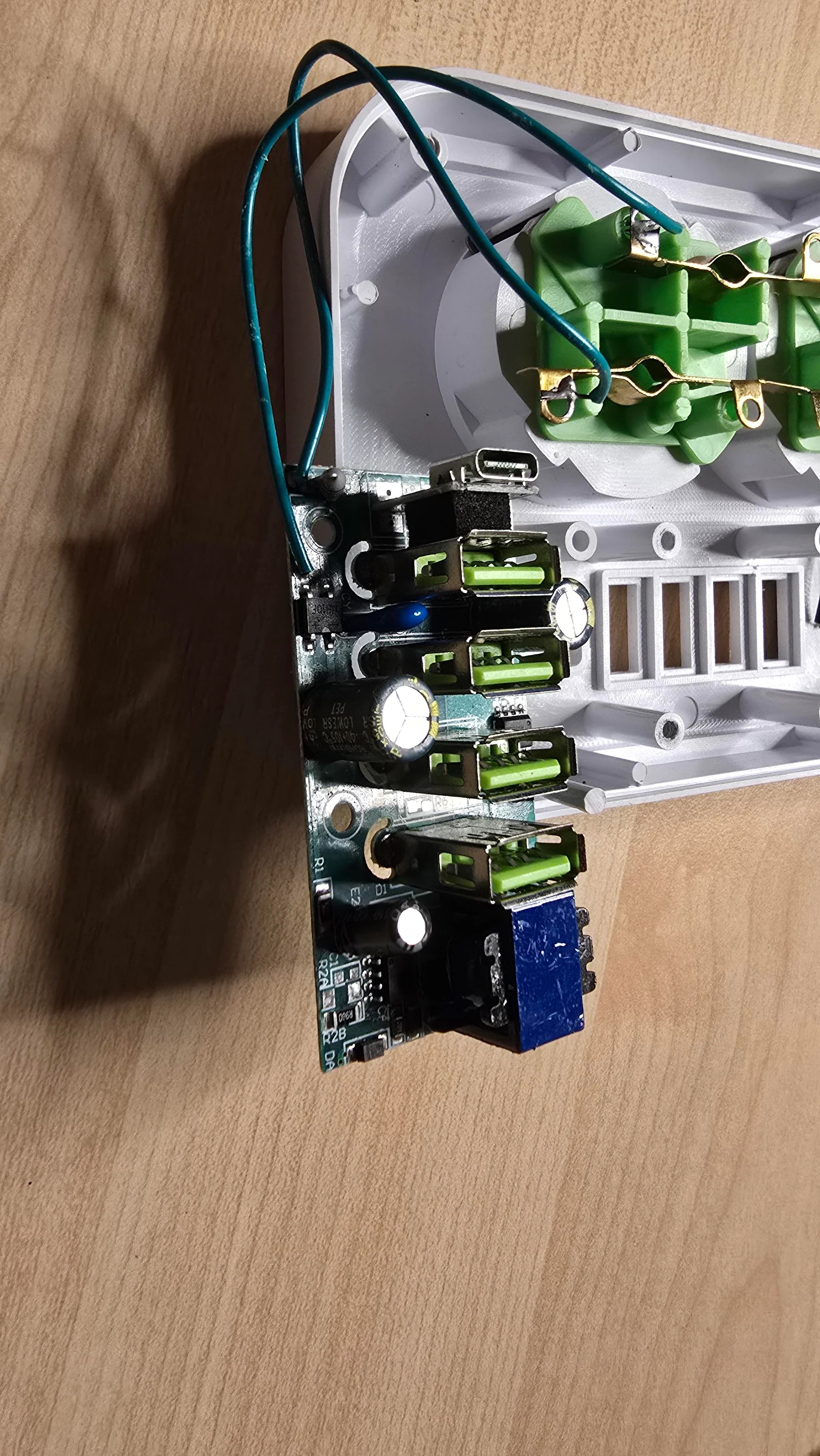

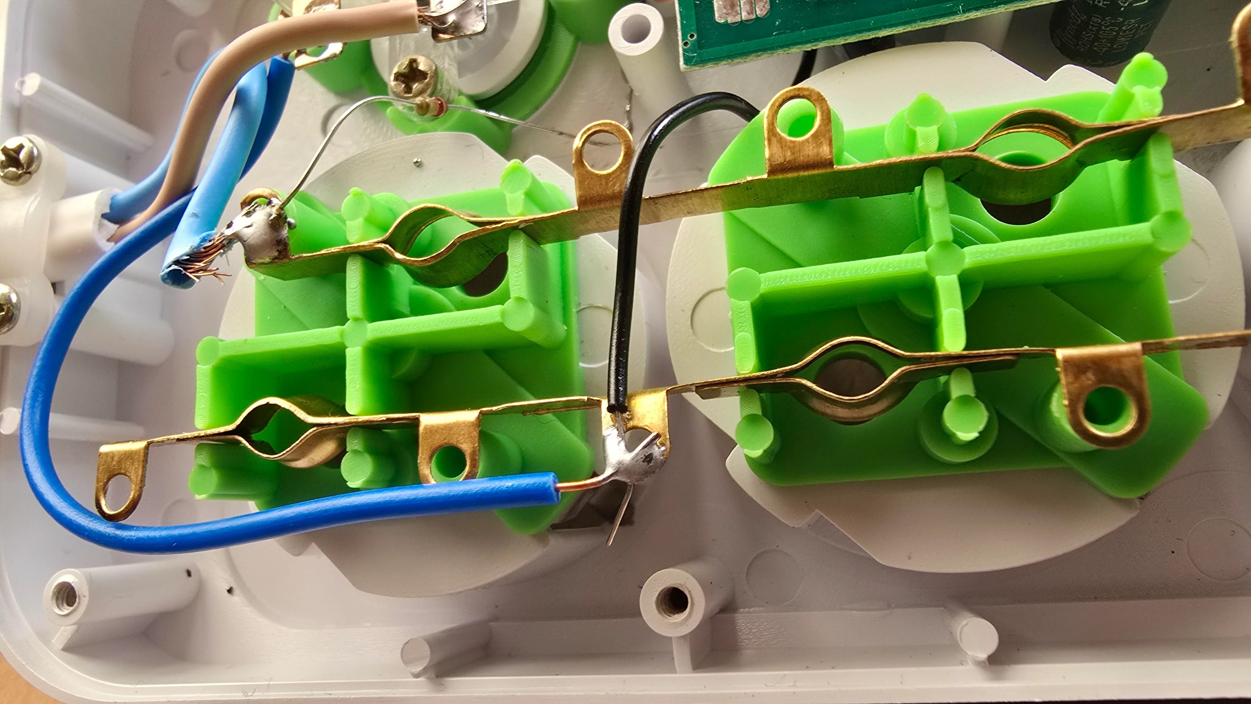

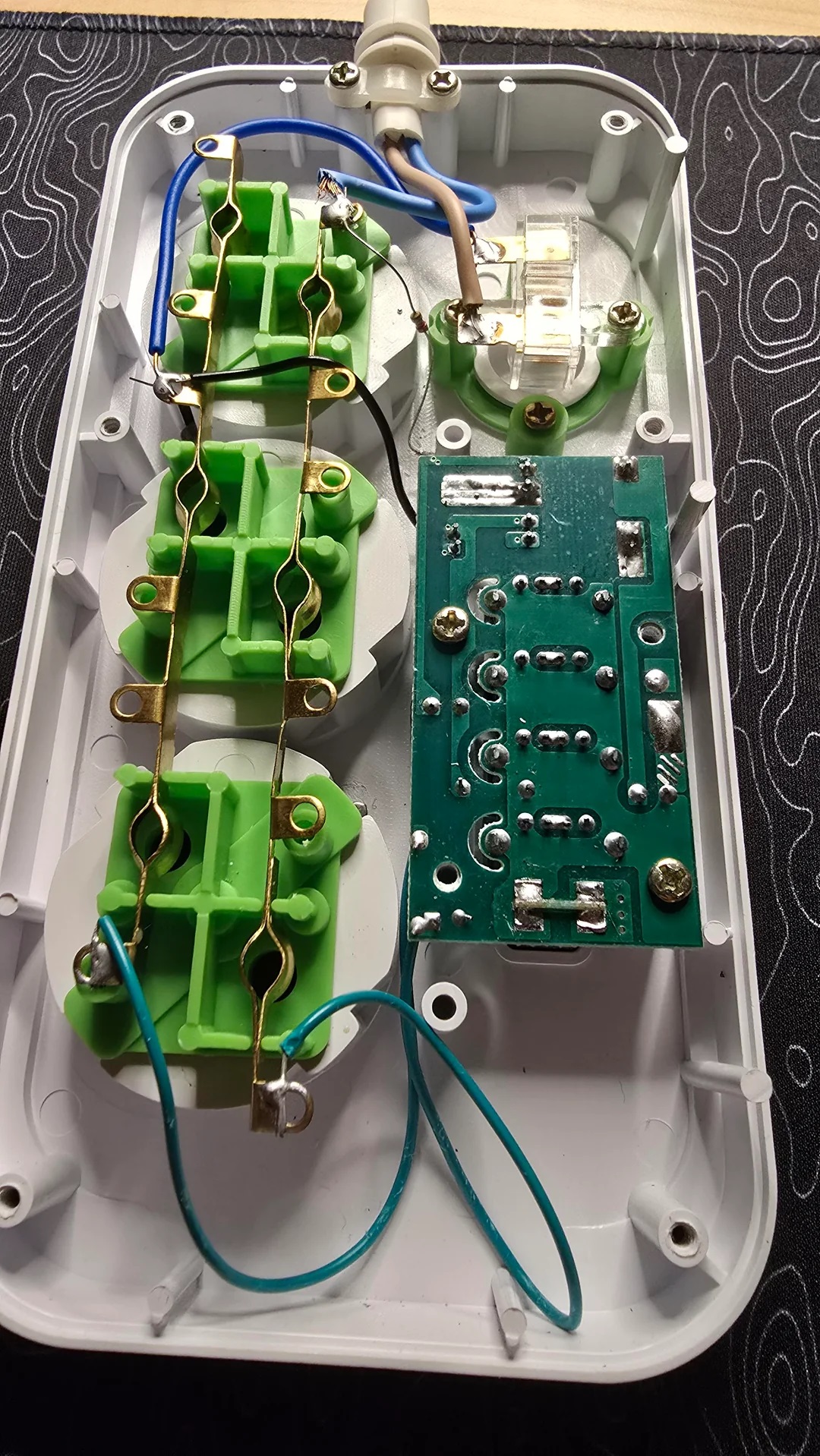

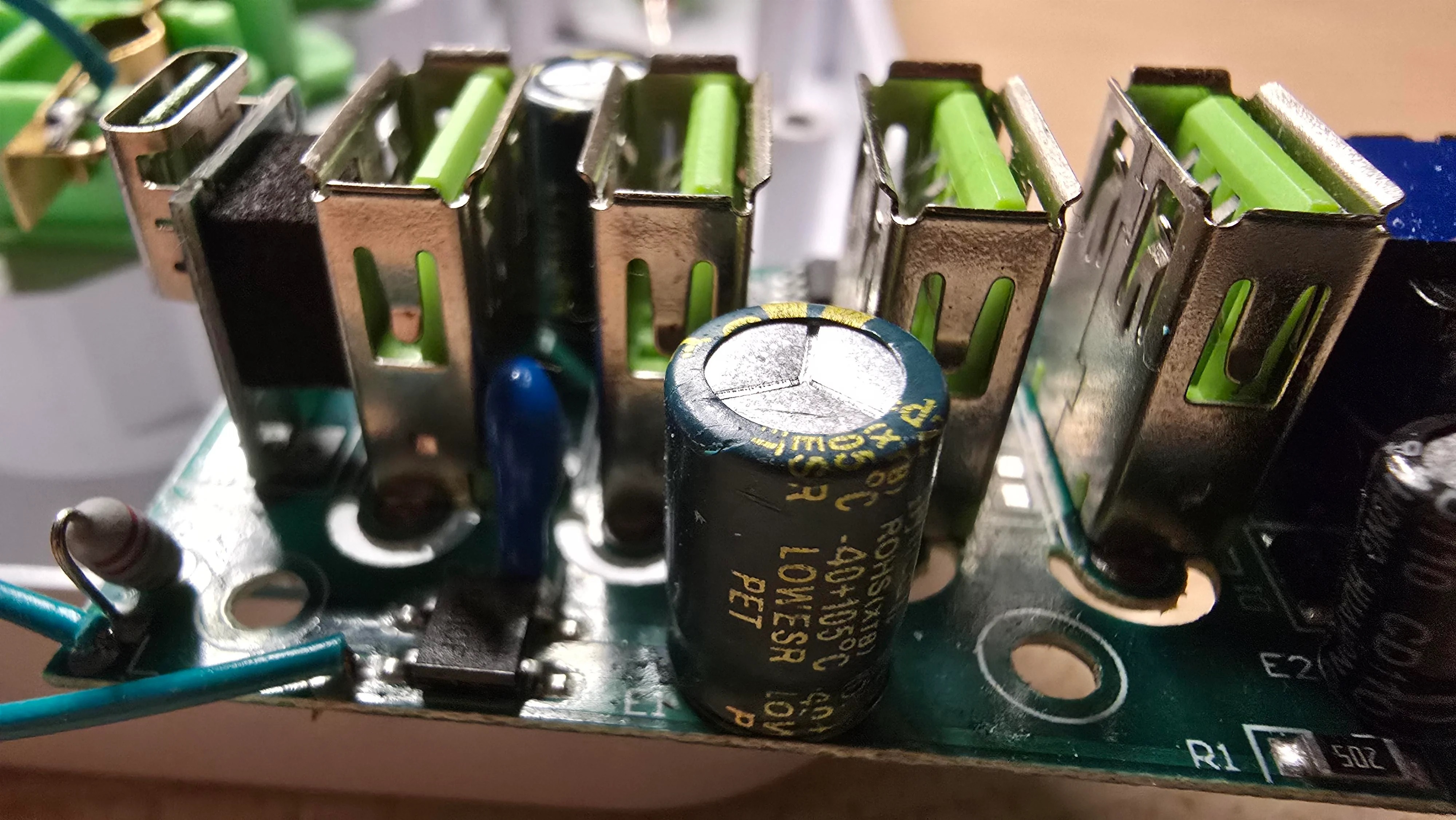

Frei nach dem Motto "außen hui, innen pfui", ein paat Bilder vom Innenleben:
Erde? Fehlanzeige; Die Erde ist noch nicht mal in der Zuleitung drin. Das Ding suggeriert zwar mit dem Schuko-Stecker und den Metallklammern in den Schuko-Steckdosen eine entsprechende Schutzmaßnahme, diese ist aber nur rein optischer Natur.
Die fliegend verdrahtete LED (Einschaltkontrolle) hängt über einen Vorwiderstand direkt am Netz.
Wer jetzt denkt "selbst Schuld, wer kauft denn sowas direkt in China?": Das Ding gibt´s natürlich auch bei dem großen Händler mit dem kleinen "a" am Anfang des Namens für schmale 15,88 € zu kaufen: klick
In den Rezessionen wird das minderwertige Innenleben sogar mehrfach beschrieben und mit weiteren Bildern dokumentiert; das schreckt augenscheinlich weder Käufer ab noch führt es dazu das gefährliche Teil aus dem Verkauf zu nehmen...

Generell sollte man bei AliExpress und Temu usw. nichts kaufen was am Stromnetz betrieben wird!
Generell besteht da Lebensgefahr.
Obwohl die Geräte doch allesamt ein VDE und CE Prüfsigel haben .... :o

Das habe ich ja auch zuerst gedacht als ich den reddit-Beitrag gesehen habe; aber das Ding gibt es halt auch direkt ab Lager a****n Deutschland zu kaufen; ich brauche das nicht selber in China bestellen...

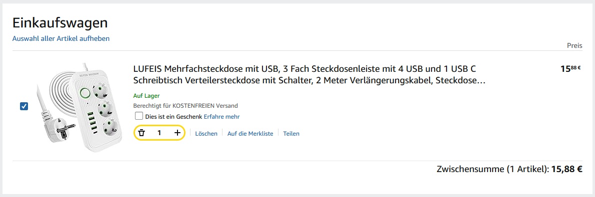

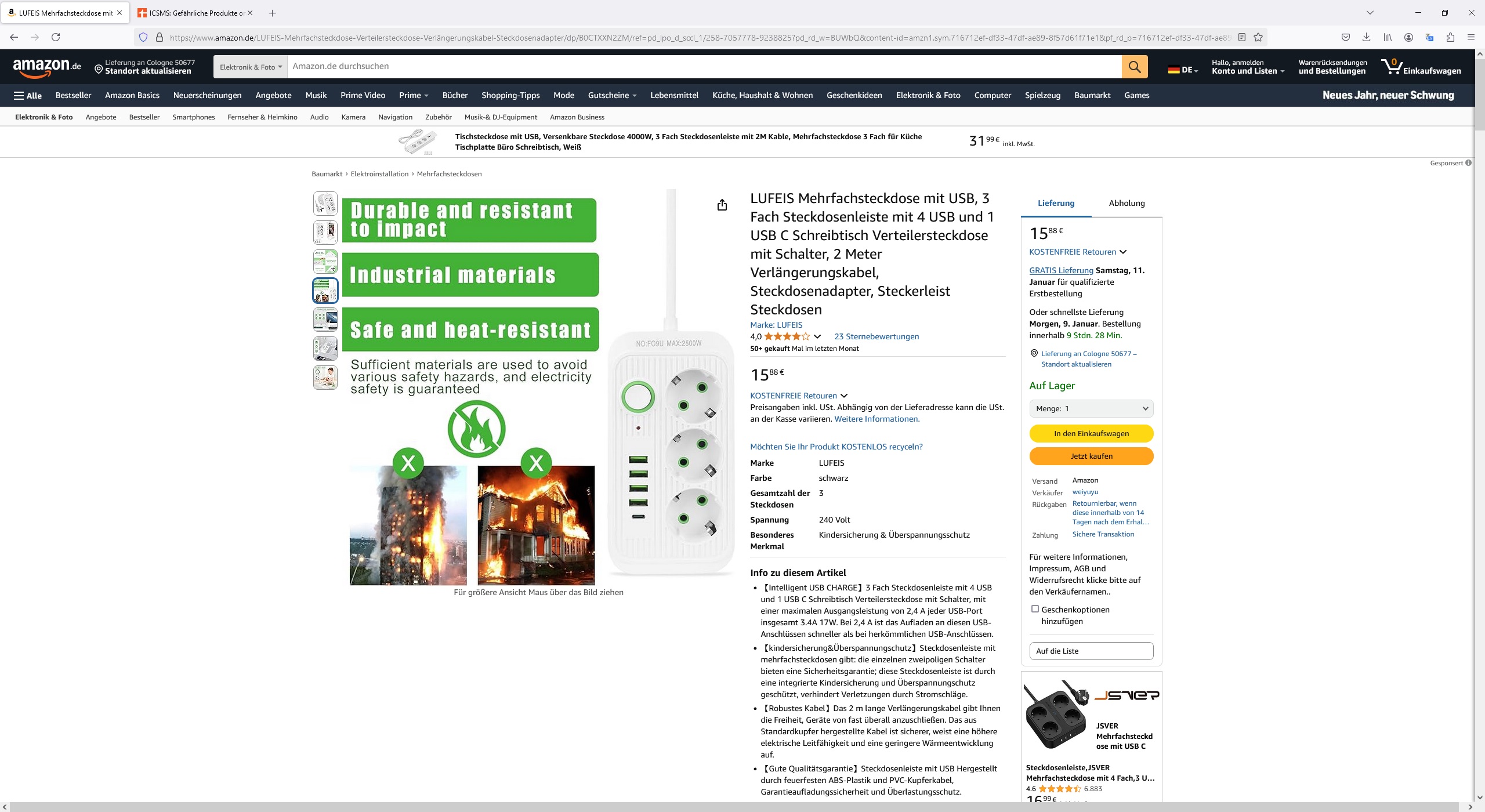

Jetzt bin ich doch baff:
Re: Gefährliche Steckdosenleiste...
Verfasst: 08.01.2025 15:48
von Tigerduck
Ist doch toll, 47% günstiger! :o
Wer da nicht zuschlägt ist selbst schuld!
Soviel zum Thema Mondpreise und reduziert...
Dann lieber zu Lidl, die haben den ehrlichsten Preis.
Ach, lassen wir das, ich krieg' schon wieder Puls... ;)

Ob das Ding wirklich aus D versendet wird hat sich als fraglich herausgestellt. Es kommt anscheinend doch nicht von amazon selber, wie ich erst angenommen habe, sondern von einem Shop namens "weiyuyu".
"Dieser Verkäufer hat zugesichert, dass er alle geltenden Gesetze einhalten wird. Dazu gehört auch, dass er nur Produkte und Dienstleistungen anbietet, die mit den Richtlinien von Amazon und den geltenden Vorschriften des EU-Rechts übereinstimmen."
Tja, damit windet sich a... wohl aus der Verantwortung raus und wird sich nicht weiter daran stören... :roll:

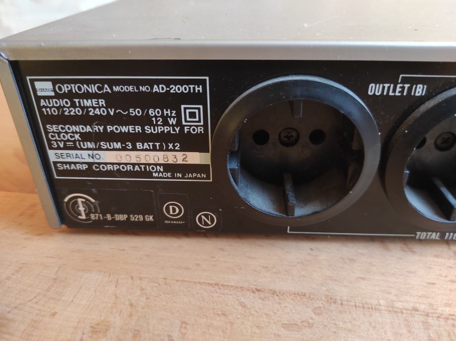

Was ohne Erde gehen kann ist eine Steckdosenleiste mit mehreren Euro-Dosen; da wäre es m. E. korrekt einen SchuKo-Stecker zu verwenden welcher dann aber keine Erd-Kontakte hat. Ein Eurostecker ist i.d.R. für 2.5 A ausgelegt, wenn ich dann einen Mehrfachleiste mit z.B. 4 Euro-Buchsen habe wäre es sinnvoll einen SchuKo-Stecker (i.d.R. für 16 A ausgelegt) zu verwenden um nicht Gefahr zu laufen die Zuleitung zu überlasten. Da Euro-Dosen keine Erde habe wäre die fehlende Erde wie hier dann kein Problem.
Es gibt auch Dosen im SchuKo-Format die keine Erde haben. Diese haben dann aber keine Erdkontakte und sind so geformt daß nur Stecker ohne Erde - sprich: Euro-Stecker - reinpassen:
SchuKo ohne Erde.jpg (68.61 KiB) 15275 mal betrachtet
