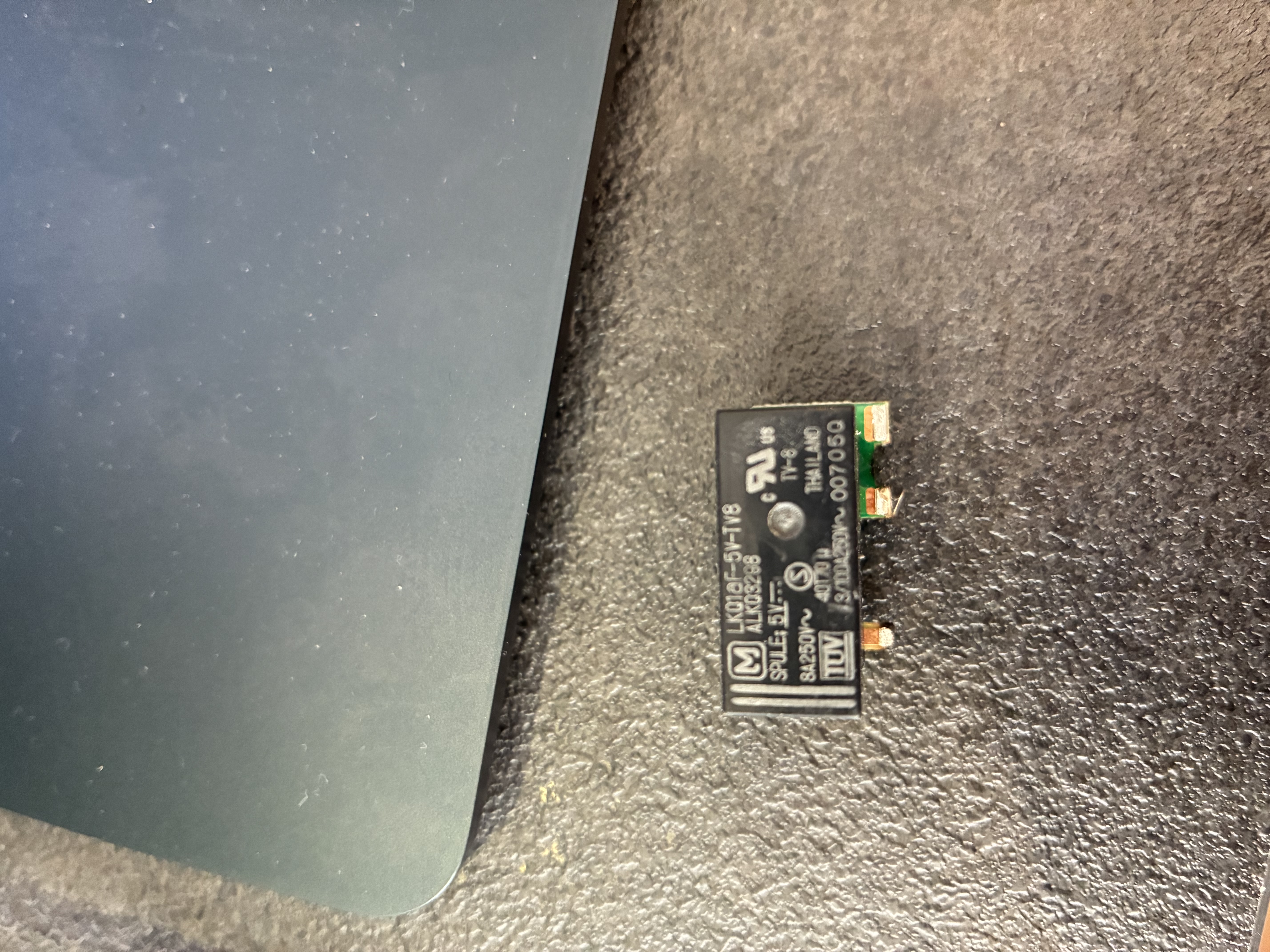

Ich habe einen etwas älteren Toshiba 55ZL2G 4K Fernseher. Der einzige damals gebaute Fernseher mit 3D ohne Brille.
Seit etlicher Zeit tut er nicht mehr und das Problem sind 2 kleine Bauteile - wohl Relais.
Beide ausgelötet brauche ich nun Ersatz. Ich weiß aber nicht ganz genau was das für Relais sind und die Bestellung ist schwierig somit.
Wer kann mir da helfen?
Hier die Bilder:
Lieben Dank schon mal vorab!!
Peter

Hi Peter,
das sind LKQ1AF-5V-TV8 Relais (Hersteller Matsushita/Panasonic, 5 V Spule, 8 A 250 V~ TV-8 Rating)
Sind aber leider abgekündigt und werden nicht mehr hergestellt.
Du findest aber hier z.B. noch NOS Bestände bei EBAY: LKQ1AF-5V-TV8
Du musst dann nur noch bei den defekten Relais die "Adapterplatine" ablöten und die neuen dann dort einlöten, dann sollte dein TV wieder laufen ;) .

von Dr. Irata
Lieben Dank, gefunden und bestellt. Sind in 4-5 Wochen aus China da...

Also der TV ist wirklich einzigartig, daher habe ich ihn nicht entsorgt...
Vor ca. 2 Jahren habe ich ihn mal aufgemacht und beim einschalten, gab es kontinuierliche sehr dezente klack-Geräusche genau aus der Ecke, wo diese beiden Relais auf dem Board sind. Ich denke mindestens ein Relais hängt...
Ich habe dann den TV erstmal in die Kammer deponiert.
Jetzt fast 2 Jahre später möchte ich ihn reparieren.
Habe ihn also aufgemacht und angeschlossen... siehe da, er tut ganz normal. Normales Bild, alles läuft.
Ich denke nach den vielen Jahren - vielleicht nach dem Transport - haben die sich gelöst. Nach dem erneuten Strom aus / Strom an - gleiches Problem Klack ... Klack... kein Bild, nix. Der TV schaltet nicht mehr an. Muss also am Relais liegen.
In ca. 4 Wochen sehen wir weiter, werde berichten!
