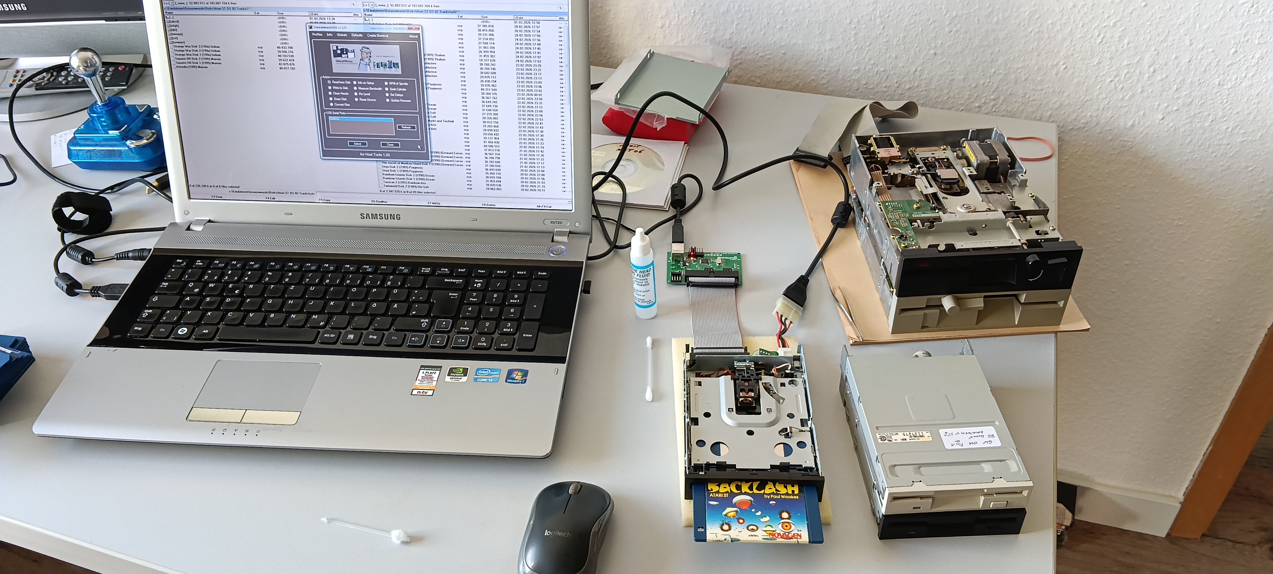

Jein, wie Carsten schon geschrieben hat, eine leere Formatierte Disk als SCP oder Raw auslesen und dann zurück schreiben.
Ich habe so ein Greaseweazle schon einige Jahre und einiges damit gemacht.
Einige Tipps für Atari 8 Bit:
Für Atari 8-Bit, immer ein 40 Track Laufwerk benutzen! Ich benutze eine Mechanik aus einer XF (welche ich vor langer Zeit auf 3,5" umgebaut habe).
80 Track Laufwerke haben viele Nachteile, trotz Doppel-Step (40 Track) oder Jumper auf dem Laufwerk wie die Teac FD235 (Der schreib/lese Kopf ist halt kleiner).
Beim auslesen (guter Disketten) mind. 3 Umdrehungen per Track, besser 5 Umdrehungen (bei alten fremden Disketten) nehmen.
Ziel-Diskketten (gebrauchte) vorher testen, also einmal mit Überprüfung Formatieren. Danach am GW löschen und dann das Image (SCP/Raw) zurück Schreiben.
Beim zurückschreiben von SCP/Raw gibt es kein verify. Kopierschutz ist eigentlich egal. Wird einfach mitgeschrieben ;-)
Bisher funktioniert das zurückschreiben nur im MFM Modus, also Medium oder Double einwandfrei. FM für Single scheint erstmal zu funktionieren, aber die 1050 liest nur den ersten Track, danach ist sense. FM ist noch nicht so richtig ausgereift. Die Rückseite einer Diskette (Diskette umdrehen! Laufwek dreht dann immer) lässt sich mit Fake 300 Index auslesen, beim zurückschreiben lädt die 1050 aber abgehakt, weil der Sektor Skew durcheinander ist.
Einige Tipps für 3,5", ST, Amiga und Archimedes:
Auch hier die Zieldisketten vorher Testen (formatieren am Ziel-System).
Bei 3,5" sollte man verschiedene Laufwerke benutzen. Ein gutes zum Auslesen und offen. Einige Disketten sehen aus wie...
Dann mehrere Laufwerk zum zurück schreiben testen. Ich habe z.B. 4 verschiedene 1040 ST(E)s als Ziel benutzt. Jeder ST hat ein anderes LW, Epson, Sony, Chinon und TDK.
Hat das LW am GW ein Image zurück geschrieben, wurde die Lauffähigkeit auf den 4 STs getestet. Ich habe dann ein Teac LW gefunden, wo die erstellte Diskette auf allen 4 STs funktionierte.
Die Toleranz der Schreib/Lese Köpfe ist bei den keinen Laufwerken wohl ziemlich eng.
Fazit:
Ein Gehäuse für die Laufwerke ist toll, aber unpraktisch, weil ziemlich oft die Schreib/Lese Köpfe gereinigt werden müssen.
Auch bei den kleinen 3,5" Laufwerken unbedingt ein externen Netzteil benutzen. Es gibt sonst echt Fehler, gerade beim zurück schreiben. Das ist Erfahrung ;-)
GW im Einsatz.jpg (2.02 MiB) 7126 mal betrachtet
Viel Spaß beim experimentieren.
