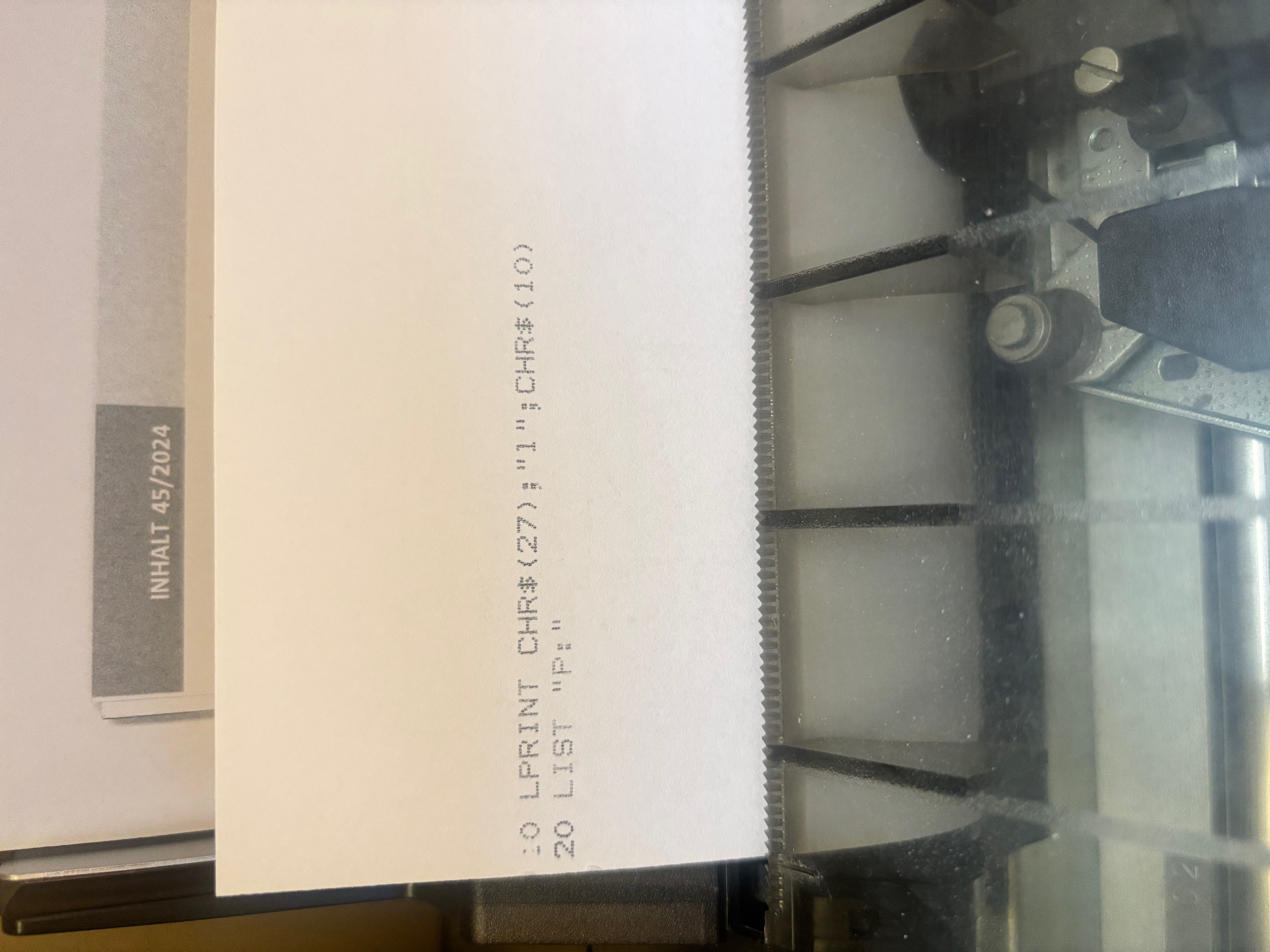

Ich habe das ausprobiert. Und auch noch andere Varianten mit Komma und Semikolon. Immer das gleich Ergebnis, der linke Rand bewegt sich nicht. Ich habe daher mal versucht, im Ausschlussverfahren den Fehler einzugrenzen. Dazu habe ich ein Beispiel (Sperrschrift Ein- und Ausschalten) aus dem Druckerhandbuch abgetippt. Ergebnis: Es funktioniert. Daraus schlussfolgere ich, dass die elektrische Kommunikation zwische Atari und Drucker funktioniert. Dann habe ich den Drucker mal mit einer anderen Interfacekassette an einen KC85/4 angeschlossen. Bei dieser Kombination funktioniert das Einrücken! Meine Schlussfolgerung: Der Drucker funktioniert auch. Die einzige Idde die ich dazu habe ist, dass das Atari Basic die ESC Sequenzen nicht richtig an den Drucker übermittelt, sobald Argumente (hier die Anzahl der einzurückenden Zeiche) enthalten sind. Diese Theorie wird auch dadurch gestützt, dass im Atari-Teil des Handbuchs keine entsprechenden Beispiele abgedruckt sind. Evtl. könnte mal jemand das Beispiel von Florian auf einem anderen Drucker, z.B. einem 1029 ausprobieren? Ich habe leider keinen Atari Drucker.
- Dateianhänge
- IMG_2558.jpeg (1.16 MiB) 541 mal betrachtet

Hallo Stefan,
das Beispiel von Florian habe ich ausprobiert (siehe mein Beitrag unter seinem). Ich habe jetzt noch mal versucht, so wie du es vorgeschlagen hast, leider ohne Erfolg. Ich habe in meinen Versuchen auch immer mit Print#n gearbeitet, weil im Druckerhandbuch immer dieser Befehl bei den Beispielen benutzt wird.
Am Wochenende habe ich auch noch mal alle Einstellungen der DIP Schalter überprüft und damit etwas experimentiert, leider auch ohne Erfolg.
Zum LPRINT Befehl habe ich was im Buch "Mein Atari Computer , Der Schlüssel zum Atari-Privatcomputer im Abschnitt zu den Druckern auf Seite 6-3 gefunden.
Was hast Du denn für einen Drucker?

gar keinen mehr, ich habe den virtuellen FX80 im ATARI800MacX benutzt

Die Programme funktionieren, der Hexdump zeigt die erwarteten Bytefolgen.
Schlussfolgerung: Der Drucker ignoriert (zumindest) dieses Epson-Kommando.
