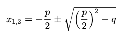

Als nächstes wichtiges Mathe-Modul möchte ich hier an dieser Stelle noch eine schöne Routine für die p-q-Formel erarbeiten und einstellen.
Was steckt dahinter?
Die Lösung einer quadratischen Gleichung in der Normalform x²+px+q=0 mit quadratischer Ergänzung nach x.
Das Ergebnis ist die allgemeine pq Formel:
Bildschirmfoto 2024-01-18 um 12.49.57.png (13.36 KiB) 9355 mal betrachtet
Und dafür bauen wir jetzt eine Routine, alle dafür benötigten Mittel haben wir bereits im Vorfeld erarbeitet.
