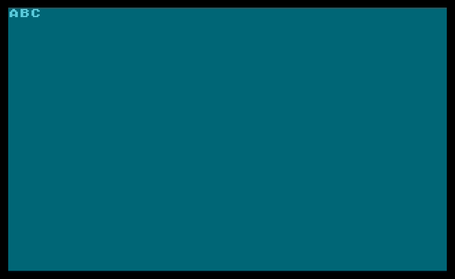

Ich möchte mich an dieser Stelle nochmal bei allen bedanken, ihr seid echt TOP !! Leider ist es alles andere als selbstverständlich das man Fehler machen und fragen kann ohne gleich beschimpft und ausgelacht zu werden. Klasse, weiter so! Ich betreibe selbst mehrere Foren wo ich es auch so handhabe, aber die große Anzahl ist eben, anders...
Nun zurück zum Thema. Dank Eurer Hilfe sind mir nun einige Dinge klar geworden und ich konnte dieses Mini DLIST Programm erstellen:
Code: Alles auswählen
SDLSTL=$D402
SDLSTH=$D403
	org $2000
start
	lda #$4a
	sta COLBK
	lda #<dlist
	sta SDLSTL
	lda #>dlist
	sta SDLSTH
endless jmp endless
dlist	.byte $70, $70, $70 ; 24 blank lines on top
	.byte $42, <screen, >screen
	.byte 2, 2, 2, 2, 2, 2, 2, 2, 2, 2, 2, 2, 2, 2, 2, 2, 2, 2, 2, 2, 2, 2, 2
	.byte $41, <dlist, >dlist
screen  .byte "A", "B", "C"
Beim "screen" habe ich etwas geschummelt und nur drei ASCII-Zeichen angegeben weil ich einfach davon ausgehe das der Rest 00 ist. Dazu meine Frage: Man kann beim MADS doch sicher über ein Makro einen Speicherbereich initialisieren, sowas wie $00 * 24 * 40 ?
Auch frage ich mich warum die Hintergrundfarbe scheinbar ignoriert wird? Ich hätte erwartet das das sogar für die BLANK lines gilt?

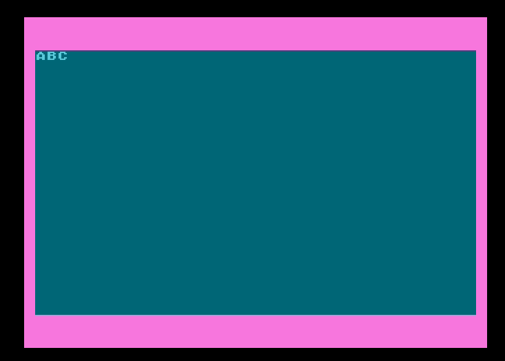

Ja, ich habe mir eine Include-Datei mit den Registern gemacht die ich immer wieder her nehme. Für die Beispiele hier habe ich die Werte in die Listings gepackt, damit jemand das direkt verwenden kann. Den COLBK habe ich vergessen anzugeben, aber er ist definiert gewesen:
COLBK   = $d01a ; background color
Hier habe ich hier wieder den Shadow-Fehler gemacht, also geändert:
SCOLBK  = $02c8 ; shadow register
und ich habe eine Farbe:
