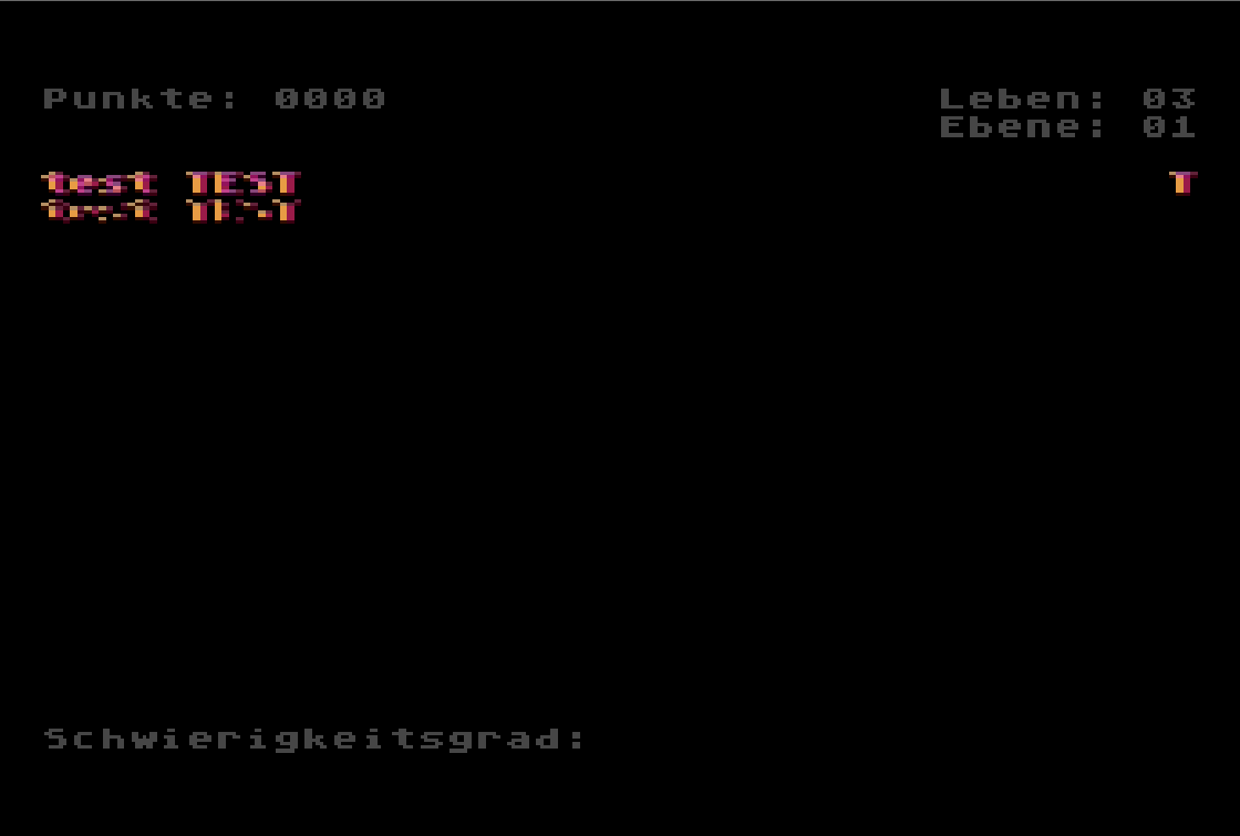

... ich kreise die ganze Zeit noch an einem Problem, sonst würde ich ja das Scrolling auch anders (einfacher) durchführen. Vielleicht kann mir ja jemand da einen Tip geben:
Mein Programm soll nun mit Gr. 7 laufen, hat also eine relativ hohe Auflösung. Ein gesamter Bildschirm beansprucht dabei schon 3200 Byte im Speicher. Die Landschaft werde ich aber zusammenbauen, da sich die Baustücke wiederholen und auch deutlich größer werden können, geschickt zusammengebaut sehen sie fein aus. So könnte ich also ca. 200 Byte für eine komplette Bildschirmfüllung nur brauchen. Wenn ich scrollen lasse, dann ist eine gute Geschwindigkeit ca. 5s pro Bildschirm. Wenn ich jetzt also zum Beispiel ca. 15 Minuten durchsrollen lassen möchte wo sich die Landschaft ständig ändert, dann brauche ich also ca. 12x15x200 Byte = 36 KB für die Landschaft... so weit alles gut! Mit diesem Ansatz schreibe ich also immer die neuen Daten in die letzte Zeile und packe die gesamten 3200 Byte um eine Zeile hoch und scrolle somit. Viel Arbeit für die kleine CPU, geht aber. Ein wenig ruckelt es, aber geht. Leider befürchte ich, daß der CPU dann für weitere Dinge die Luft ausgeht....
Charaktergraphik wie in meinem ersten Ansatz geht und löst das Problem, schafft aber andere Probleme mit der Farbauflösung im Detail, der schwierigen Zusammenarbeit mit den PM usw.
Clever erscheint der Ansatz einfach den Bildschirm mit Änderung der Vektoren für den Anfang des Bildschirmes quasi in Nullzeit jeweils zu ändern so, daß quasi der sichtbare Bildschirm über den Speicher geschoben wird. Tolle Methode aber: Dann bekomme ich ja wieder ein Speicherproblem, da ja dann die komplette "unkomprimierte" Landschaft im Speicher steht - also 3200 Byte pro Bildschirm. Ich bekomme dann nur im Vergleich 36000:3200x5= 55 Sekunden Scrollzeit - statt 15 Minuten. Das erscheint mir deutlich zu wenig.
Mein einzig erkennbarer Ausweg wäre folgender: Ich investiere 9,6 KB für einen durchzuscrollenden Bildschirmbereich also 3 komplette ganz flüssig scrollende Bildschirme - Scrollzeit ca. 15 Sekunden und packe nach den 15s den gesamten sichtbaren Bereich wieder an den Anfang incl. Verbiegung des Startvektors - hier entsteht dann wohl ein kleiner Ruckler wegen des Zeitverlustes - vielleicht kann man das mit irgendeiner Aktion kaschieren... und dann gehts weiter.
Oder gibt es eine noch bessere Lösung für mein "kleines" Problem??

Re: Konzept für einen Vertical-Shooter
Verfasst: 20.12.2021 20:10
von Kveldulfur
Hallo Peter!
Dein erster Ansatz war Graphics 0 zu nutzen mit einem GITA-Modus. Dadurch hast Du 40x24 Bytes = 960 Bytes gehabt, aber eine Auflösung von 80x192.
Nun nutzt Du Graphics 7 mit einer Auflösung von 160x96 Pixel bei 3840 Bytes.
Warum nutzt Du nicht den Antic Textmode 4? Das ergibt eine Auflösung von 160x192 Pixel bei 4 Farben, da aber ein Zeichensatz wieder als Darstellung genutzt wird, verbraucht es nur 960 Bytes.
Du kannst auch den Textmode 5 nutzen, der 160x96 Pixel bei 4 Farben ergibt aber nur 480 Bytes an Speicherplatz benötigt.
Das Bauen von Grafik aus einem Zeichensatz heraus, ist eine einfache Lösung. Man kann Zeichen des Zeichensatz im VBI regelmäßig überschreiben und so sogar Animation erzeugen.
Ich denke, dass wäre der einfachste Weg...

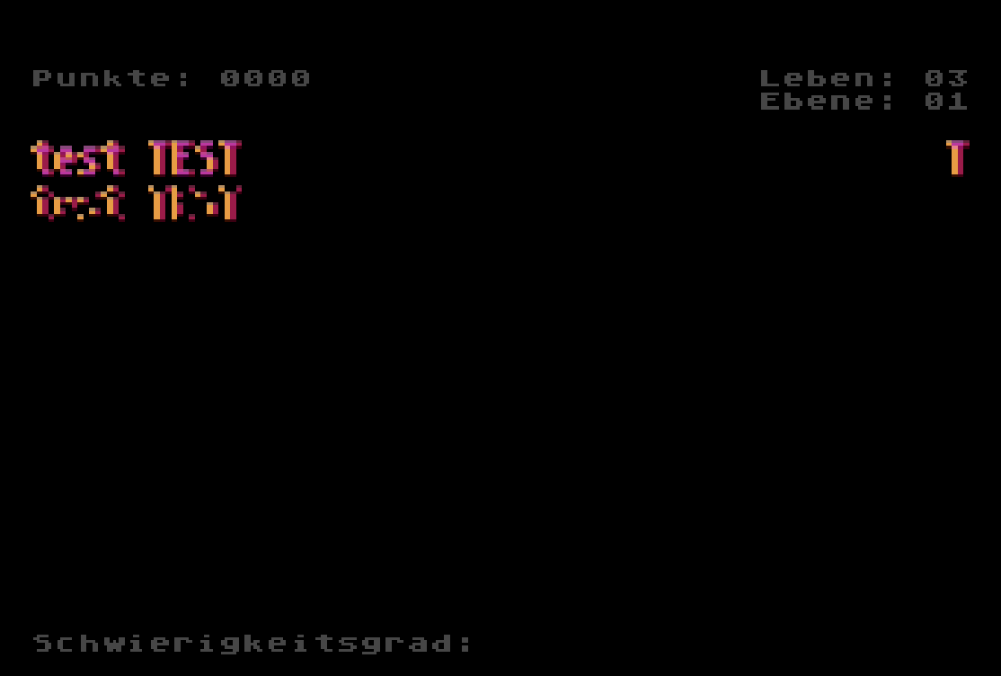

Verfasst: 20.12.2021 20:30
von Dr. Irata
Hallo Janko,
danke für die Antwort.... bevor ich also weitermache und viel komplizierten Code schreibe, der dann doch nicht gut funktioniert für meine Zwecke, werde ich mal mit beiden Antic-Textmodi experimentieren und schauen, ob das für meine Zwecke besser ist.
Immerhin hat der Textmodus den Vorteil, daß ich das ganze Fein-/Grobscrol-Gedöns ja schon implementiert habe und gut nutzen kann... und klar, mit dem VBI könnte ich dann auch wie du es geschrieben hast Animationen reinbringen.
Bei meinem ersten Ansatz mit Gr.0 hatte ich halt deutlich mehr Farben zunächst (die so gar nicht zwingend brauche), war aber dann beschränkt, daß ich einen Charakter letztlich nur in 2x4 Bit differenzieren konnte. Ich brauche aber mind. 4x2 besser 8x1 Bit, um eine bessere und feinere Darstellung der Items hinzubekommen...
Ich probiere das mal aus! Viele Wege führen nach Rom und am Ende ist jeder Weg interessant und spannend!
Verfasst: 20.12.2021 22:11
von Dr. Irata
ICH TROTTEL ......
Gestern habe ich mich ganz intensiv mit den Farbregistern beschäftigt und dort einiges "durchdrungen"... mir ist dabei aufgefallen, daß ich in Gr. 7 irgendwie nur 2 Farben halbwegs vernünftig setzen konnte... dabei habe ich festgestellt, daß wenn man in den Colorregistern nichts definiert setzt, der Rechner alles auf die gleiche eine Farbe setzt, die ich definiert hatte... ich glaube ich hatte nur Color2 angesprochen.... wenn ich dann alle Colorregister mit unterschiedlichen Werten belege, dann komme ich natürlich auch auf die 4 Farben! Und jetzt versuchte ich auf eure Empfehlung hin meinen alten Ansatz von Gr. 2 Antic (Gr.0 Basic) auf Gr. 4 Antic umzustellen in der Displaylist - aber - das hatte ich im Programm schon längst getan - mehr unwissend. Mein alter Ansatz läuft schon die ganze Zeit auf Antic 4!!! Warum konnte ich dann die 4 verschiedenen Farben nicht richtig in einem Charakter nutzen und warum konnte ich die 8 Bits in der Auflösung nur als 2x4 ansprechen?? Ich hatte die Colorregister nicht verschieden gesetzt, also hat er alles auf eine oder max. 2 Farben dargestellt ... oh Mann...
Jetzt nachdem ich alle Colorregister anspreche gehts natürlich!!
Oh je...
Verfasst: 21.12.2021 01:04
von Kveldulfur
Wenn man im Antic-Mode 4 ein Zeichen invertiert (Bit 7 setzt), dann bekommt man eine 5. Farbe.
Allerdings kann man dann Farbe 3 in dem Zeichen nicht nutzen... also immer nur 4 Farben pro Zeichen.
Ich denke, damit kann man sicherlich schon etwas anfangen.
