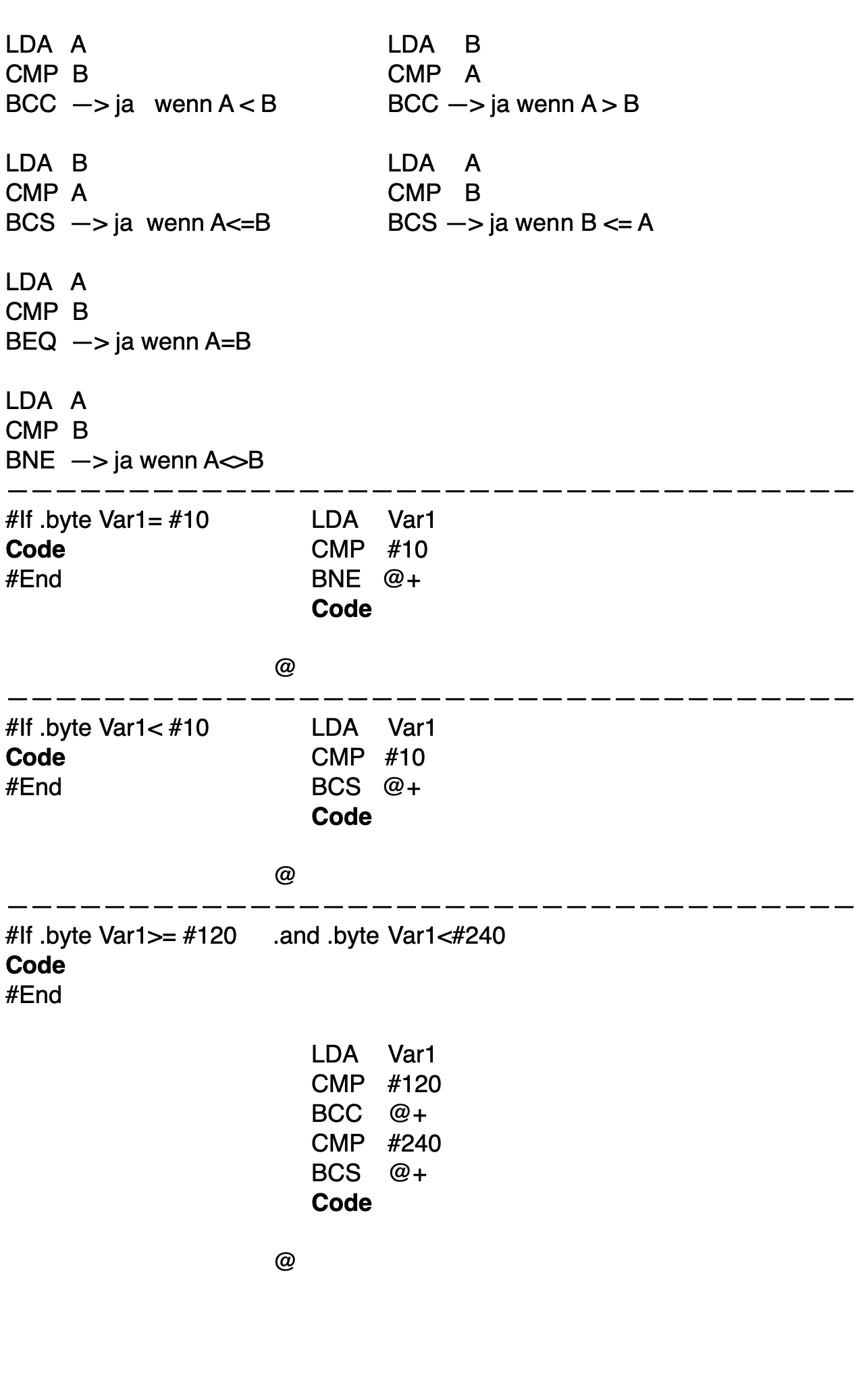

Re: Assembler-Beginner: PM im VBI
Verfasst: 13.10.2024 22:14
von Dr. Irata
tatsächlich mache ich es oft so, daß ich diese If/Then Anweisungen gerne benutze und später dann optimiere und wieder gerade bei zeitkritischen Abschnitten in nativen Code umwandle. Vielleicht hilft diese Vorlage:
A8 Verzw.png (192.98 KiB) 30974 mal betrachtet

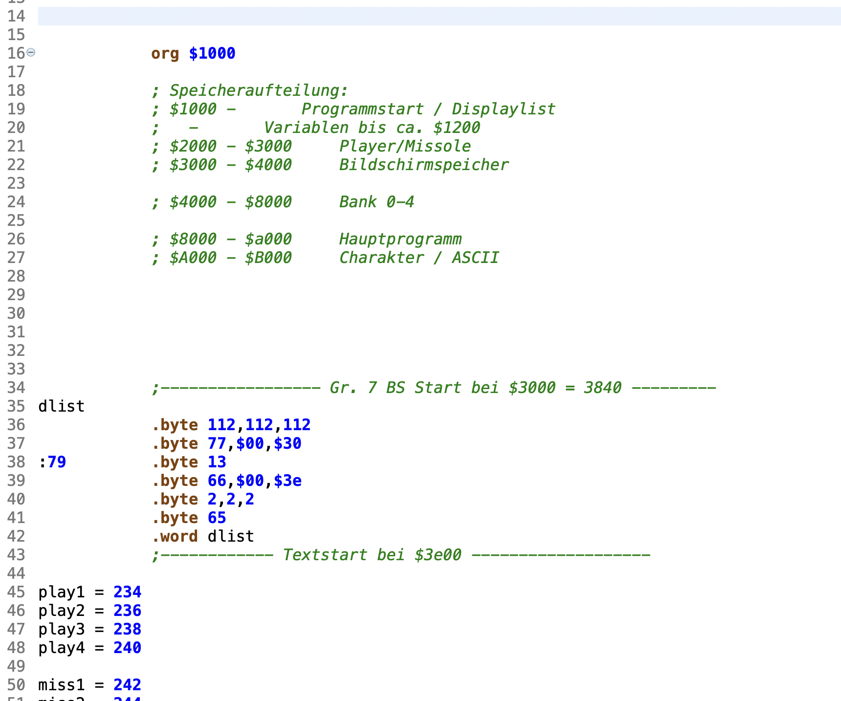

Thema Speicheraufteilung:
Da gibt es wahrscheinlich nicht das eine Konzept. Ein wenig kommt es wohl darauf an, was du programmieren möchtest, wie groß das ganze Projekt werden sollte und mit welchem Atari das laufen soll...
Also bei meinem ersten Projekt habe ich es auf einem Atari XL mit 64 kB entwickelt und bin da am Ende auf große Speicherprobleme gestossen.
Das 2. Projekt (CavernsOfEris) habe ich gleich auf einem 130 XE mit 128 kB incl. RAM unter ROM entwickelt und hatte so genügend Speicher. Am Ende war das Projekt so mächtig, dass ich den kompletten Speicher ausgereizt habe.. bis auf ein paar Bytes!
Mein 3. Spiel läuft auch nur auf einem Atari 130 XE ist aber so zeitkritisch, daß es nur unter PAL läuft.
Jeder muss da seine eigenen Erfahrungen machen!
Inzwischen habe ich mir ein paar Vorlagen gebastelt, damit ich nicht immer alles von vorne machen muss und meine Speicheraufteilung ist jetzt klar gegliedert - gerade das letzte Projekt hat gezeigt, daß man unbedingt auf ein paar Dinge achten sollte!!
Die Ataris sind unterschiedlich, die Emulatoren auch - das muss man wissen.
Mein Programm startet zunächst bei org $1000 - ich gehe also relativ weit runter, das geht aber, wenn man kein umfangreiches DOS braucht.
Als erstes kommt hier die Displaylist - die sollte dort dann auch stabil stehen bleiben!
Danach definiere ich alle meine Variablen. Alle Variablen erhalten primär den Wert 0 !! Der Bereich geht bei mir bis $2000 - also genügend Platz für weitere Dinge wie z.B. Texte usw. - größere Textpassagen müssen allerdings in eine Bank ausgelagert werden.
Bei $2000-$3000 definiere ich die Player/Missile - die brauchen 4KB
In meiner aktuellen Vorlage werde ich Graphics 7 nutzen und das braucht 4kB Bildschirmspeicher - der liegt bei mir bei $3000-$4000
$4000-$8000 ist reserviert für die Banks
Ab $8000 fängt dann mein Hauptprogramm an - also hier startet der Maincode!
Nach hinten habe ich dann für den Hauptcode genügend Platz...
Wichtig ist dann eine primäre Löschroutine, die den Bereich $1000(+DL)-$4000 erstmal komplett auf Null setzt, sonst bekommt man blöde Effekte. Bitte nicht die DL löschen dabei ;-)
Bank 0 bekommt die wichtigsten Routinen, Bank 4 ist für Musik und Soundeffekte für mich reserviert, Bank 1,2,3 für Daten und weitere Codes....
Jeder macht das natürlich irgendwie anders, ich mache es so ;-)
LG
Peter

So viele interessante Antworten, und doch ergeben sich daraus vor allem wieder noch viel neue mehr Fragen. Das habt ihr nun davon, wenn ihr auf meine Fragen antwortet. :lol:
Dr. Irata hat geschrieben:
17.10.2024 09:22
Meine Zielplattform ist tatsächlich erstmal nur Standard 64KB XL. Zur Not müsste ich sonst geplante Features streichen.
17.10.2024 09:22
Die Displaylist soweit unten, weil dort permanent drauf zugegriffen wird?
17.10.2024 09:22
Da habe ich glaube ich schon Blödsinn gemacht, ich habe die alle in die Zeropage gelegt, aber dafür ist die wahrscheinlich gar nicht gedacht?
17.10.2024 09:22
Brauchen die nicht nur 2KB in Single Line Resolution? Oder legst du in den Bereich auch die Frames mit rein? Könnte man für die Frames nicht auch die nicht genutzten 768 Bytes verwenden (wenn sie denn dafür langen sollten)?
Und ich habe sonst immer gelesen, dass man die PM direkt unter den Ramtop legen sollte, allerdings auch keine wirkliche Erklärung dazu gelesen warum das so sein soll.
17.10.2024 09:22
Dazu hatte ich gelesen, dass dieser dann unterhalb der PMs liegen sollte, aber auch ohne Erklärung warum. Da habe ich mich wohl zu sklavisch an die Beispiele gehalten. Und ich glaube ich habe noch einen viel größeren und fataleren Fehler begangen: mein Screen ist in Gr. 15 (was vielleicht schon mal der erste Fehler sein könnte, weil ich das eventuell gar nicht benötige), und ich habe bei mir im Code einmal die Bitmap dafür liegen (~8k) und kopiere diese dann an meine definierte Screenadresse (also nochmal ~8k), und somit sind 15.6k schon mal futsch. Ich kann doch auch meine Bitmap einfach direkt auf die Screenadresse packen und gut ist, oder? Die Bitmaps vorhalten müsste ich ja nur, wenn ich wechselnde Screens hätte, aber die würde man dann ja eh besser von Disk nachladen.
17.10.2024 09:22
Das wären in meinem Fall dann aber ja auch nur noch 8k, da mein Ramtop ja bei $A000liegt. Oder sollten 8k in der Regel für den Maincode langen, wie in meinem Falle zum Beispiel bei einem PacMan-Klon?

theoretisch könntest du schon bei $600 starten, würde ich aber nicht machen. Meine erstes Projekt startete bei $800 - ein ganz schmales DOS ging da noch. Besser bei $1000
Ich lösche tatsächlich hinter der DL bis $4000 alles einmal durch, da dort fast jeder Atari Datenmüll drin hat...
Du kannst natürlich alles irgendwo hinpacken und jeder macht es wohl irgendwie anders... Hauptsache man weiß wo und macht es irgendwie strukturiert.
PM 2kB
Und ohne die Banks würde ich wohl die ursprüngliche Aufteilung so lassen (Bildschirm hinten)
