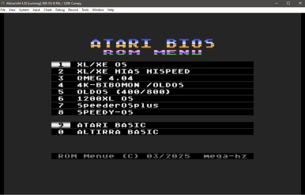

ich habe nun für das BIOS-Projekt (siehe HARDWARE) das Programm fast fertig.
Sieht so aus:
Screenshot (280).png (96.09 KiB) 13472 mal betrachtet
Was noch fehlt sind 3 Dinge:
1) die Möglichkeit, die angezeigten Namen für die OSse und BASICs zu editieren.
2) die unterste Zeile ca. doppelt so lang machen (im Speicher) und dann langsam scrollen zu lassen (da sollen noch Infos für die Tastenbelegungen rein)
3) einen netten Pokey-Sound als Tastenton einfügen.
Da ich in allen 3 Punkten noch nie was mit gemacht habe, frage ich hier nach Hilfe von Euch!
zu 1):
der Bildschirm-Aufbau sieht so aus:
Code: Alles auswählen
sm
	.byte "   ATARI BIOS    "
sm2	.byte "    ROM MENU    "
	.byte " 1  XL/XE OS                    "
	.byte " 2  XL/XE HIAS HISPEED          "
	.byte " 3  QMEG 4.04                   "
	.byte " 4  4K-BIBOMON /OLDOS           "
	.byte " 5  OLDOS (400/800)             "
	.byte " 6  1200XL OS                   "
	.byte " 7  SpeederOSplus               "
	.byte " 8  SPEEDY-OS                   "
	.byte " 9  ATARI BASIC                 "
	.byte " 0  ALTIRRA BASIC               "
	.byte " ROM Menue (C) 03/2025  mega-hz   "
sm_end  .byte $00
Editiert werden dürfen nur die Bereiche der Zeilen ab X von XL/XE OS (und jeweils darunter)
Die 3 Bytes (Space,Zahl,Space) davor dürfen nicht verändert werden.
Vielleicht gibt es ja Eingaberoutinen im OS, die man verwenden könnte? (Hinweis: das BIOS basiert auf einem OLD-OS)
Ich würde mich sehr freuen, wenn sich jemand bereit erklärt, hier mitzuhelfen!

Hallöle... das dürfte kein so ein größeres Problem sein.
zu 2.) meinst du die Zeile mit ROM Menue .... ? Wie sieht denn deine Displaylist aus?
zu 1.) Wie soll denn eine Editierung aussehen? Eingabe durch Tastatur ... etc.

zu 2)
Displaylist :
	.local dl
	.byte $70
	.byte $70,$70,$f0
	.byte $47,a(sm_ram)
	.byte $46,a(sm2_ram)
	.byte $70
	.byte $02,$00,$02,$00,$02,$00,$02,$00,$02,$00,$02,$00,$02,$00,$02,$00
	.byte $00,$00,$00,$00,$00,$00,$00,$00,$02,$00,$02,$70,$70,$70,$02
	.byte $00,$00,$00
	.byte $70
	.byte $41,a(dl)
	.endl
zu 1) ja, wenn man ctrl-e z.B. drückt, soll man die Zeilen editieren können.
wäre schön wenn man das aktuelle nur überschreiben könnte.
Zeile für Zeile dann mit Enter bestätigen oder so.
Re: Projekt BIOS
