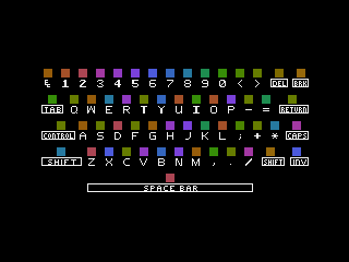

Ich habe mal einen "mockup screen" mit Graph2Font gemalt. So kann man meine Idee vielleicht besser verstehen.
Hier gibt es allerdings jetzt "nur" 16 unterschiedliche Farben je Taste, da ich "nur" den 16 Farbmodus der GTIA verwendet habe. In den GTIA Zeilen muss später abwechselnd jeweils zwischen 16 Farben und 16 Helligkeiten umgeschaltet werden, dann hat man 256 (bei PAL eher "nur" 224) unterschiedliche Farben zur Visualisierung der Tastenfarbe. Beide Zeilen ergänzen sich da für das Auge.

Re: Suche Möglickeiten für einen LED-Editor
Verfasst: 15.07.2025 19:38
von mega-hz
cool!
Sieht gut aus!
Nur Reset, Option, Select, Start und Help fehlen noch.
Und Space hat 3 Taster/LEDs
Womit öffnet man g2f ?

Bitte dran denken. Es ist nur ein mockup. So ist das noch nicht optimal gelöst. G2f kann echt viel, aber auch nicht alles so, dass man es optimal im eigenen Programm nutzen kann. Hier würde ich z.B. nur die Tastenbeschriftung im Zeichensatz Modus machen und dann für die Farben direkt echten Grafikmodus nehmen. So kann man die Farben einfacher darstellen. Als Zeichensatz Grafik müsste man da je Farbe 16 Zeichen basteln. Das wird eher nicht funktionieren.
Wegen der Shift Tasten muss man dann halt für das Nutzerinterface was basteln, damit man die auch ändern kann. Vielleicht zunächst die Tasten einstellen, danach dann die beiden Shift Tasten.
Übrigens sind es am Ende wahrscheinlich nochmals 16 Farben weniger, die man darstellen kann. Ich tippe mal darauf, dass es kein Weiß bis Schwarz mit den LED gibt...

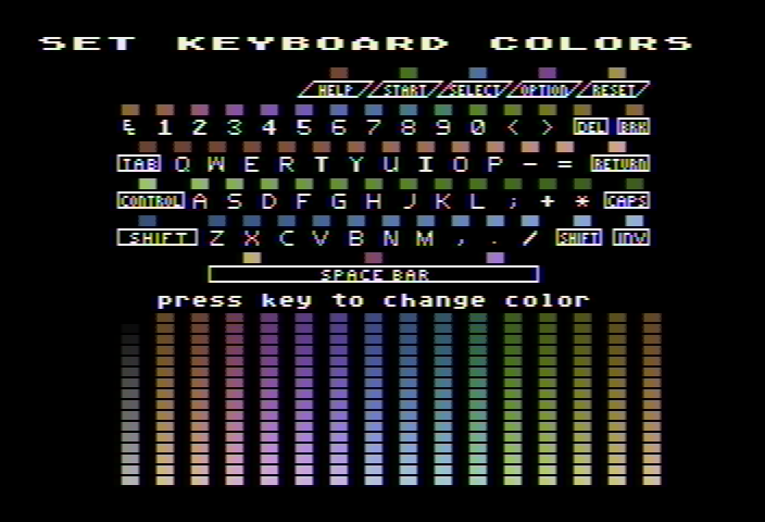

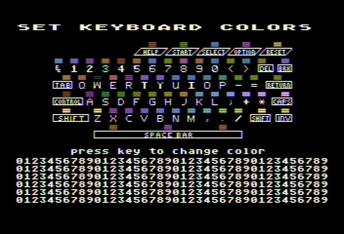

So, hier mal das Grundgerüst in der Art, wie ich es vorgeschlagen hatte. Es sieht auf PAL Rechnern natürlich besser aus als auf NTSC, aber auch dort kann man die Unterschiede in den Farben sehen.
Ungetestet ist noch ein weiterer Schritt: Man könnte die Farben noch im "Flicker Modus" alternieren (also GTIA9 und GTIA11 wechseln jeden 2. VBI). Vielleicht sieht das dann noch besser aus.
keylight_v0.zip
(29.58 KiB) 181-mal heruntergeladen
Wie man sieht sind unten mal locker 6 und mehr Zeilen für das Eingabeformular und weitere Informationen möglich.
Meine Idee wäre in etwa so:

So, nach der feierlichen Zeugnisübergabe meiner "Kleinen" habe ich mal das angesprochene Umschalten umgesetzt.
keylight_mode_switch_v1.zip
(13.98 KiB) 199-mal heruntergeladen
Das Bild ist dank eingeschaltetem "frame blending" etwas besser, als in Echt.
Unter den Funktionstasten ist eine Zeile mit allen Farben in selber Helligkeit., dann kommt ein "Rot" in verschiedenen Helligkeiten, danach ein Grün, dann ein Blau in Helligkeiten.
Bisher sind die Farben noch nicht NTSC "sortiert".

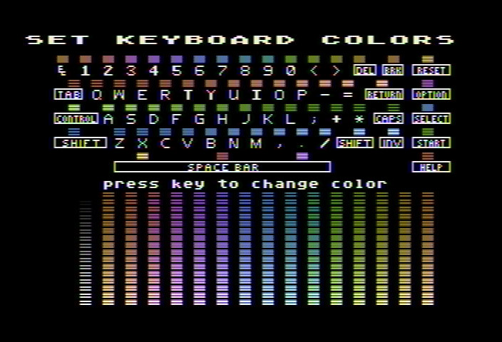

So, hier mal eine Version mit kompletter Farbtabelle und einem Anfang für die Tastenabfrage (man kann mit esc aktuell einen Reset durchführen).
keylight_mode_switch_v2.zip
(21.54 KiB) 168-mal heruntergeladen
Das Bild ist wieder mit "frame blending".
Ich tippe mal, dass die kompletten Grautöne eh nicht möglich sind. Dann hätten wir also 16 Farbkombinationen weniger für die Tastatur. Bei unseren PAL Rechnern sind die Farben für $10-$1ff und $f0-$ff letztlich auch gleich, was nochmals 16 Farben weniger bedeutet. Aber 224 unterschiedliche Farbwerte bleiben dann noch übrig.

Und da es sich nur um eine 6/800 XL Tastatur handelt, wäre es schön, wenn die Consol-Tasten auch rechts übereinander dargestellt werden.
Verfasst: 23.07.2025 17:52
von pps
So, habe gerade einiges mit Wolfram offline geregelt...

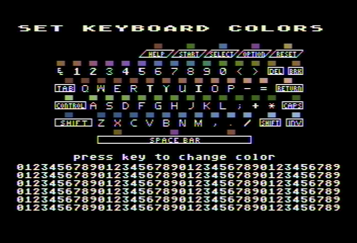

Hier das XL Layout:
keylight_xl_v3.zip
(50.16 KiB) 217-mal heruntergeladen
Screenshot mal ohne "frame blending"
