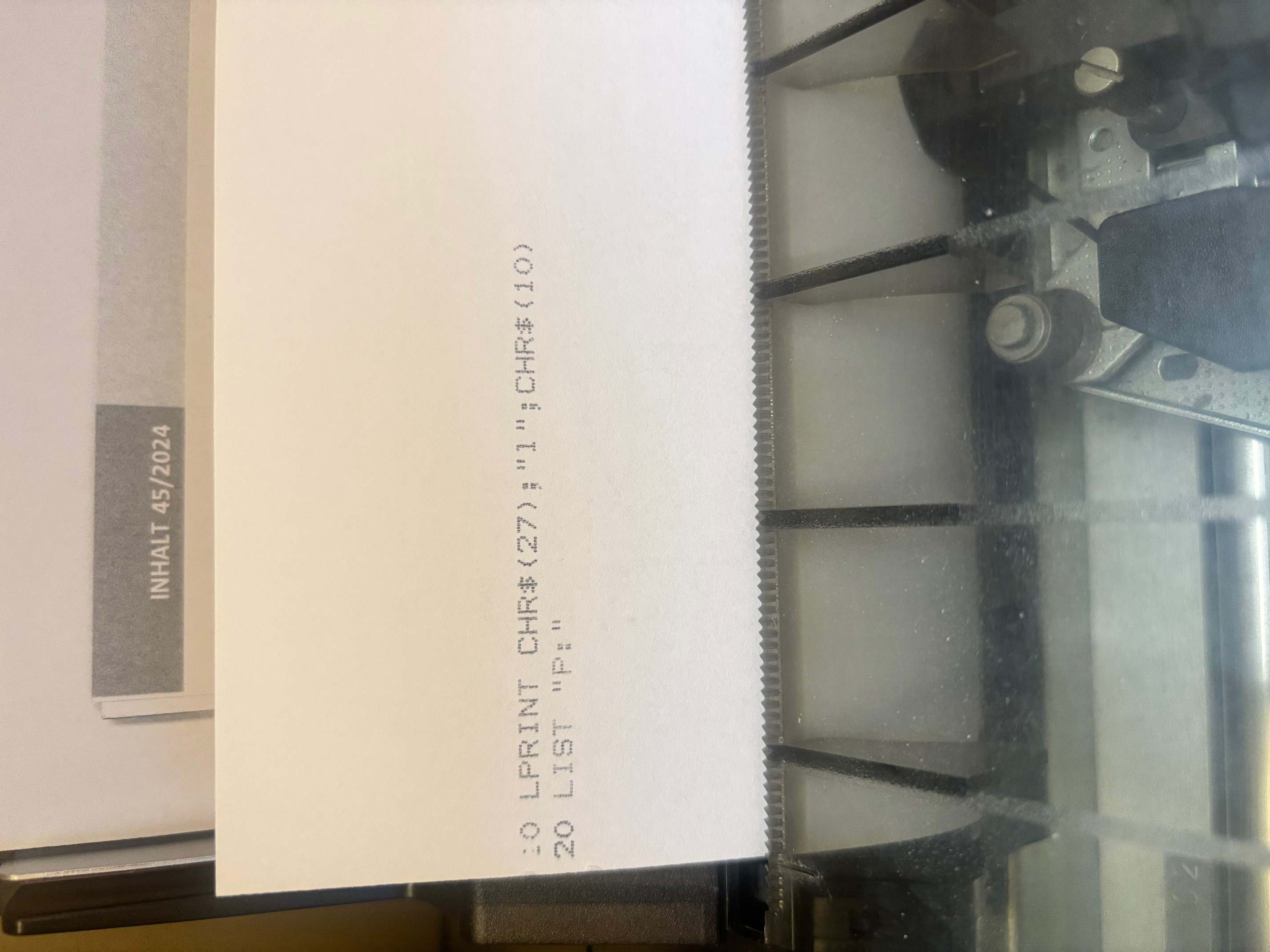

Hallo Programmierprofis,
ich möchte ein BASIC Listing mit eingerücktem linken Rand, also z.B. erst ab dem 10.Zeichen ausdrucken. Das ist nötig, um Listings auch mal abheften zu können. Mein Drucker (Präsident 6325) kann das grundsätzlich auch. Allerdings funktioniert diese Formatierung bei dem Befehl LIST"P:" nicht. Normale Texte werden eingerückt, aber eben das Listing nicht. Hier mal ein kleines Beispiel:
Was mache ich falsch? Gibt es Tricks oder Umgehungslösungen. Oder geht das gar nicht?
Vielen Dank für Eure Hilfe.
Manfred

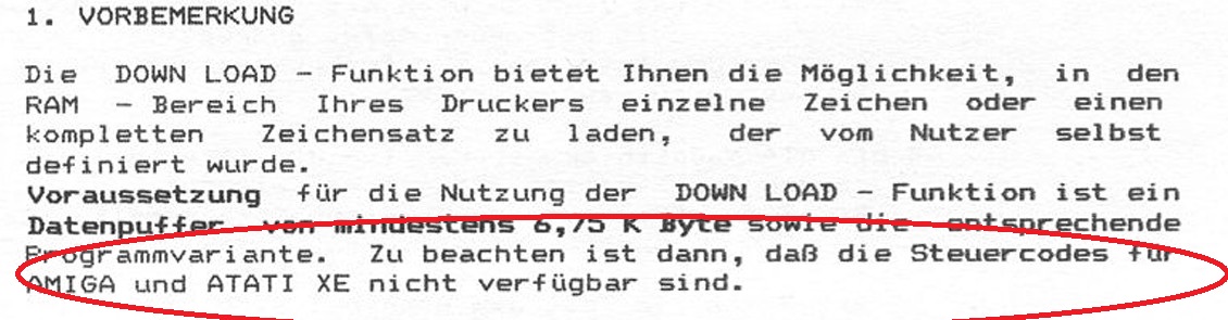

Ich lade mal zwei Seiten aus dem Handbuch des Druckers hoch. Eine Seite beschreibt das setzen des linken Randes. Diese Seite ist aus dem Kapitel EPSON (Standard ESC/P-80/P-81). Die andere Seite ist aus dem Kapitel speziel für Atari 8 Bit. Dort ist zu sehen, dass im Programm offensichtlich der Dezimalwert des Steuercodes in des Programm eingetragen werden muss (Also z.B. aus ESC 0F wird CHR$ (15) ??? Der ATASCCI Code für das kleine l ist 108. Das funktioniert aber auch nicht. Irgendwas muss bei der Syntax des BASIC-Befehls nicht stimmen....

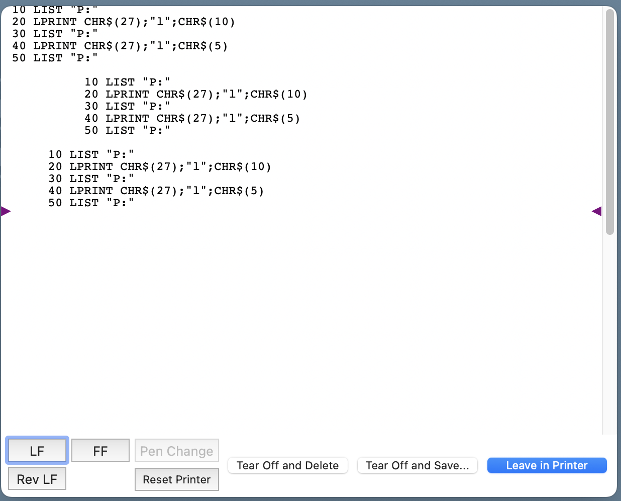

probier mal folgendes
Code: Alles auswählen
10 LIST "P:"
20 LPRINT CHR$(27);"l";CHR$(10)
30 LIST "P:"
40 LPRINT CHR$(27);"l";CHR$(5)
50 LIST "P:"
dann müßte das Listing einmal linksbündig,
einmal mit 10 Zeichen Leerraum vor jeder Zeile
und einmal mit 5 Zeichen Leerraum vor jeder Zeile
gedruckt werden.
Funktioniert auf ATARI800MacX mit EPSON FX80 einwandfrei.
Bildschirmfoto 2025-11-24 um 18.44.16.png (307.54 KiB) 17937 mal betrachtet
Bei der von Dir gezeigten 2. Seite sind die Codes Hexadezimal angegeben, z.B. "ESC 0E", das muss dann erst in dezimal umgerechnet werden hex.0E=dez.14
Die CHR$ Befehle im ATARI Basic können nur Dezimalzahlen: CHR$(14)
In TURBO-Basic kannst Du auch Hexadezimalzahlen nehmen, dann aber mit "$" vornedran: CHR$($0E)

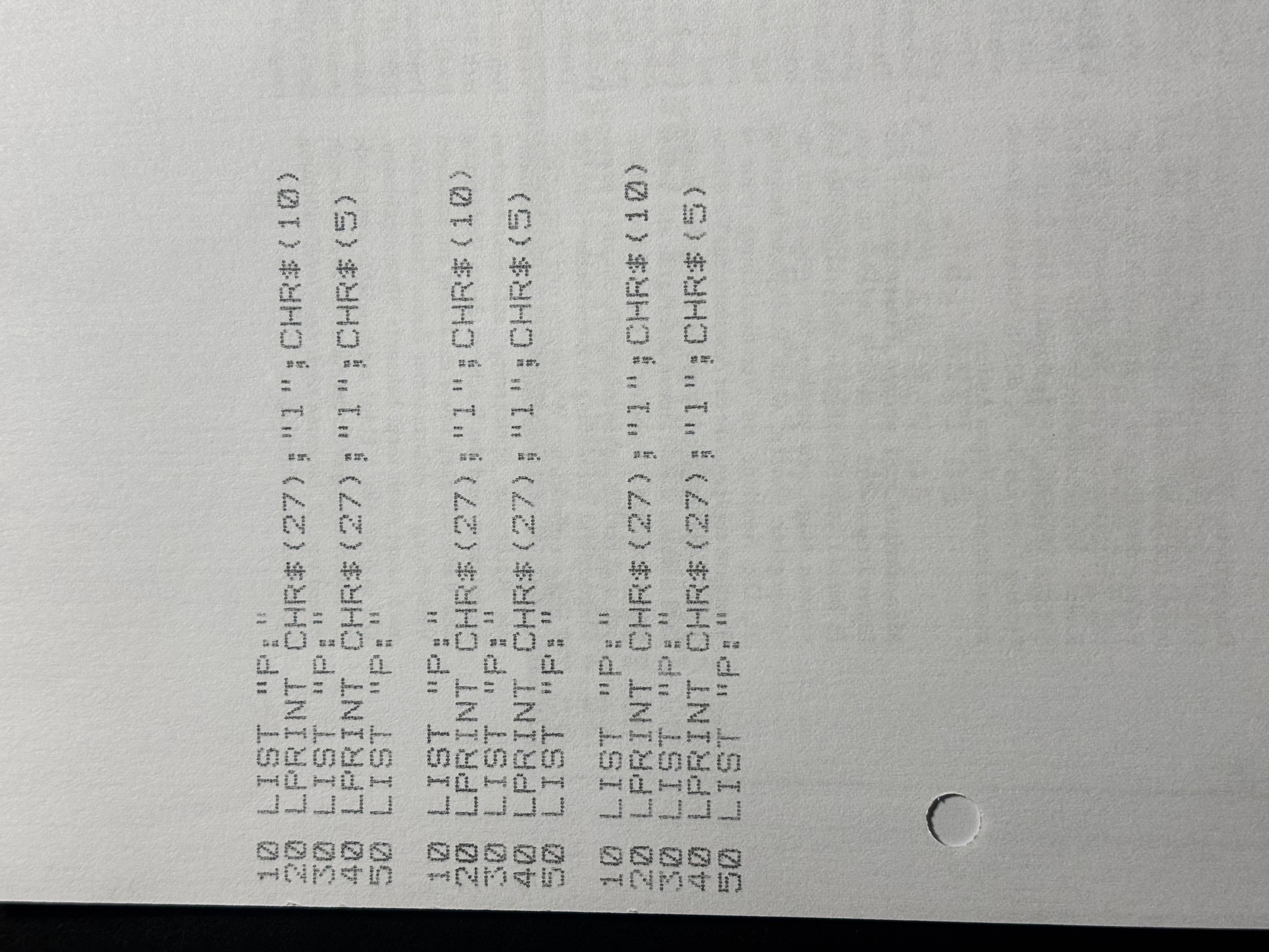

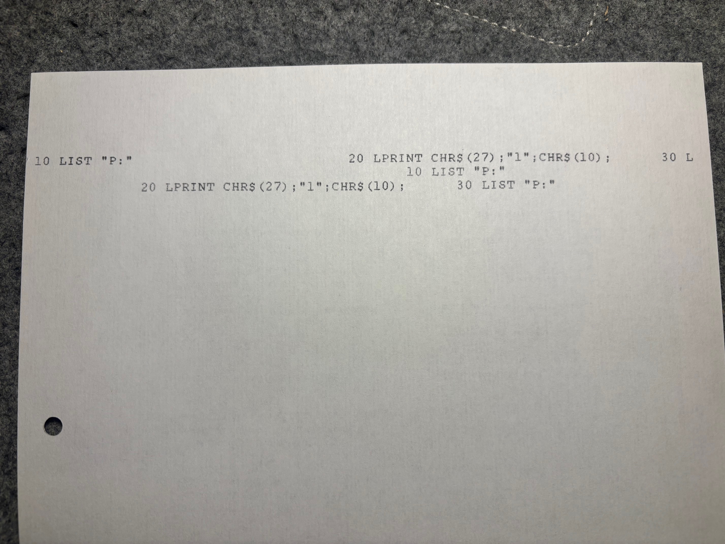

Ich habe das ausprobiert. Und auch noch andere Varianten mit Komma und Semikolon. Immer das gleich Ergebnis, der linke Rand bewegt sich nicht. Ich habe daher mal versucht, im Ausschlussverfahren den Fehler einzugrenzen. Dazu habe ich ein Beispiel (Sperrschrift Ein- und Ausschalten) aus dem Druckerhandbuch abgetippt. Ergebnis: Es funktioniert. Daraus schlussfolgere ich, dass die elektrische Kommunikation zwische Atari und Drucker funktioniert. Dann habe ich den Drucker mal mit einer anderen Interfacekassette an einen KC85/4 angeschlossen. Bei dieser Kombination funktioniert das Einrücken! Meine Schlussfolgerung: Der Drucker funktioniert auch. Die einzige Idde die ich dazu habe ist, dass das Atari Basic die ESC Sequenzen nicht richtig an den Drucker übermittelt, sobald Argumente (hier die Anzahl der einzurückenden Zeiche) enthalten sind. Diese Theorie wird auch dadurch gestützt, dass im Atari-Teil des Handbuchs keine entsprechenden Beispiele abgedruckt sind. Evtl. könnte mal jemand das Beispiel von Florian auf einem anderen Drucker, z.B. einem 1029 ausprobieren? Ich habe leider keinen Atari Drucker.

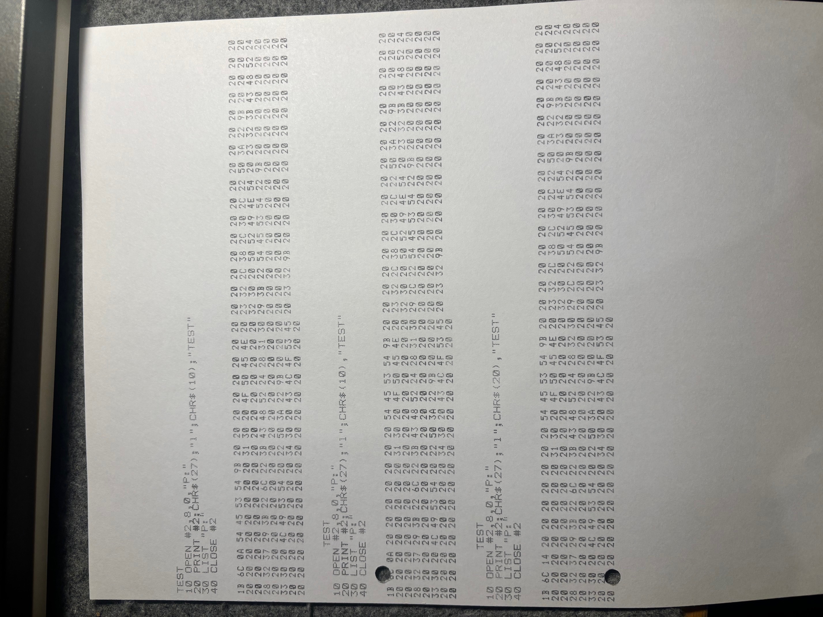

Der Drucker kann HEX DUMP und ich habe mal probiert:
Ich habe das Listing erst ausgedruckt und den Drucker dann noch mal im HEX DUMP Modus gestartet. Dann habe ich das kleine Programm gestartet. Der Drucker hat dann erstmal die erste Zeile gedruckt. Dann habe ich auf offline umgeschaltet und dann wurde auch noch der Rest ausgedruckt. Bloß wie interpretiere ich das jetzt? Ist "1B" die 27 und "6C" das kleine l?? Und was bedeuten die Zeichen an Position 11 und 21?

Der Hexdump sieht korrekt aus, nur dass du versehentlich Kommata statt Strichpunkten verwendet hast.
Wiederhol es nochmal mit
20 PRINT #2;CHR$(27);"l";CHR$(10);"TEST"
Dann müsste es 1B 6C 0A 54 45 53 54 ergeben.
Die $20 sind die durch das Komma verursachten Leerzeichen.
Das $0A ist Dein CHR$(10)
Das $9B ist das EOL
Und dann noch nachfolgender Schrott aus dem nicht "geflushtem" Puffer.
Insgesamt sind es 40 Bytes und das ist glaube ich genau die Puffergröße für den Drucker auf dem Atari.

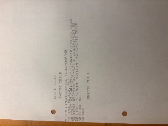

Ich habe noch mal das Beispiel von DjayBee eingegeben. Dann noch zwei weitere kleine Programme. im Ersten nur mit Semikolon. Da wurde nicht mal der Text eingerückt. Beim zweiten (dann hinten mit Komma) gab es eine Einrückung. Beim Dritten (mit eine anderen Zahl für den Zeilenanfang ) gab es die gleiche Einrückung, obwohl sie sich verschieben müsste. Bei allen drei wurde das Listing aber nicht eingerückt :-(

Re: Listing in BASIC mit eingerücktem linken Rand
Verfasst: 07.12.2025 17:22
von Manfredini66
In den letzten Tagen habe ich noch mal im Netz zu dem Drucker bzw. der gesammten Baureihe geforscht. Es kamen dabei noch einige für mich neue Erkenntnisse zusammen.
Zunächst ist es nicht nur wichtig, das entsprechende Interface für den Rechner zu haben sondern der Drucker muss auch das entsprechende "Mikroprogramm" (=Firmware) auf der RAM/ROM-Kassette haben. Einzelheiten dazu gibt es z.B. hier im Robotrontechnik-Forum:
https://www.robotrontechnik.de/html/for ... eadid=6421
Beim Ausdruck des Druckertests wird als erstes die Nummer des Mikroprogramms ausgedruckt. Mein Präsident 6325 hat z.B.die Mikroprogrammnummer 5293A503. Das bedeutet K6313 mit neuer Elektronik und V24/Cl/Cen/C=/AT; Universal. AT interpretiere ich mal mit Atari...
Ein anderer Drucker in meinem Besitz (Robotron K6314) kann z.B. nur Epson/IBM. Wenn ich da die Atari Interfacekassette reinstecke, passiert nichts.
In den Anleitungen zu meinem Drucker gibt es Hinweise, dass nicht alle ESC-Codes im Drucker umgesetzt werden. Das kann z.B. daran liegen, dass der Speicherplatz im ROM begrenzt ist. Das würde erklären, dass die ESC-Codes im HEX Dump zwar angezeigt werden aber beim Drucken nichts bewirken.
Ich werde mit meinem Centronics-Interface für Atari von Ebay (soll Dienstag ankommen) mal testen, ob es mit Centronics-Interfacekassette für den Drucker funktioniert. Wenn meine Theorie stimmt, sollte es dann klappen. Mit dem V24 Interface und dem KC85/4 hat es ja auch mit der Einrückung funktioniert.
Ich bin gespannt und werde berichten.
Verfasst: 15.12.2025 08:20
von Erhard
Ich habe mittlerweile die Doku zum Wiesemann Druckinterface von einem netten Menschen erhalten und mal nachgelesen.
Es war so eingestellt, daß genau ein Teil der für den Test mit dem linken Rand benötigten Zeichen umgewandelt wurden.
Es gibt eine zweite Einstellung, bei der außer dem Atari-Zeilenende ($9B=155) nichts umgewandelt wird, aber die Einstellung war halt nicht aktiv.
Dummerweise reicht selbst diese Einstellung nicht in allen Fällen.
Denn wenn man ein Bild druckt und den Drucker dazu in den Bild-Druck-Modus schaltet muß man dem Drucker mitteilen, wie viele Bilddaten kommen.
Wenn die Bilddaten dann ein- oder mehrfach den Wert 155 enthalten wird der jedesmal in $0D$0A gewandelt, was aber 2 Bytes sind.
Das verfälscht erstens das Bild und zweitens killt es den Druck.
Ich weiß noch, wiel lange ich damals gebraucht habe, um von den geschrotteten Ausdrucken auf die Fehlerursache zu kommen.
Ich hab danach dann beim Vorhaben eines Bilddrucks die Bilddaten auf dem Atari nach 155 durchsucht und durch ein ähnliches Bitmuster ersetzt.
Cool wäre es gewesen, die Firmware des Druckinterface so zu ändern, daß die alle Daten so mitliest, daß sie mitbekommt, wenn die Sequenz für Bilddatendruck kommt und dann für das folgende Datenvolumen die EOL->CR/LF Umwandlung nicht durchführt.
Alternativ eine Einstellung, wo gar nicht gewandelt wird. Dann müßte der Atari sich halt um die EOL->CR/LF Umwandlung kümmern.

Ich kann auch Fortschritte melden. Nachdem das MicroPrint Paralleinterface leider nicht funktioniert hat, habe ich mir ein Adapterkabel für meine ATARI 850 Interfacebox gelötet um den Drucker dort anzuschließen und über die parallele Schnittstelle zu betreiben. Das funktioniert auch tatsächlich :-) .
6325 Centronics 850.pdf
(117.27 KiB) 132-mal heruntergeladen
Damit ist mein oben geschildertes Problem gelöst.
