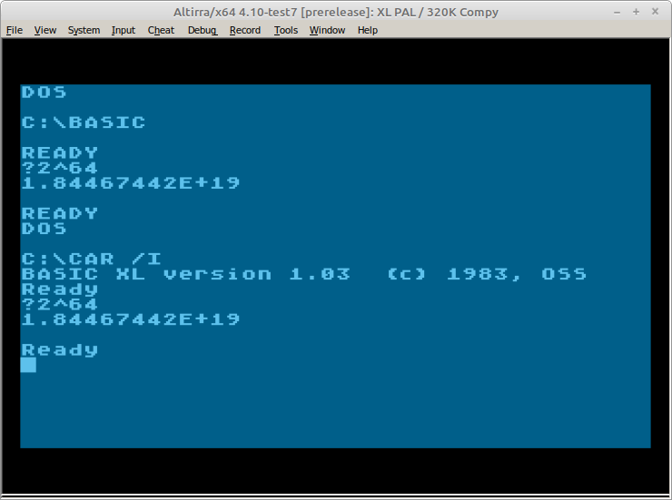

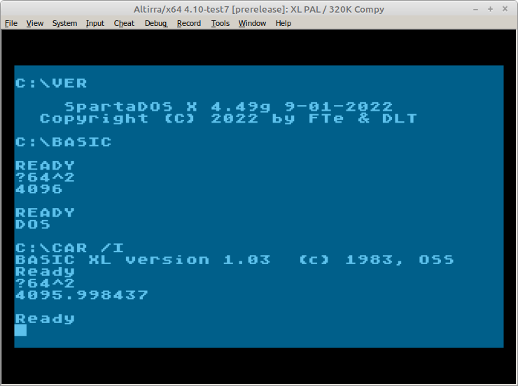

Aber um welche Potenzen geht es denn überhaupt?
Bildschirmfoto vom 2022-02-24 08-03-16.png (45.38 KiB) 18832 mal betrachtet
Erst bei großen Potenzen findet sich da kein Unterschied mehr, wenn gleich auch da aufgrund des MathPacks im XL noch Fehler auftreten.

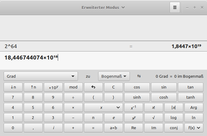

Unter Linux-Taschenrechner:
Bildschirmfoto vom 2022-02-24 08-14-40.png (38.5 KiB) 18832 mal betrachtet

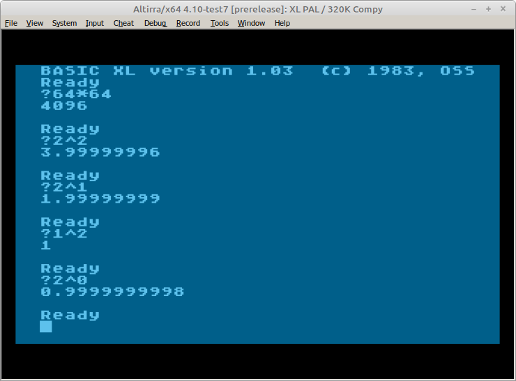

atarixle hat geschrieben:
24.02.2022 14:57
Was sagt BASIC-XL denn zu der zu Grunde liegenden Rechnung (also Print 64*64)?
Ein Bild sagt mehr ...
Bildschirmfoto vom 2022-02-25 07-57-50.png (40.23 KiB) 18747 mal betrachtet

GoodByteXL hat geschrieben:
25.02.2022 08:14
24.02.2022 14:57
Ja, ich würde sagen, das belegt Dietrich's Erklärung ganz deutlich.

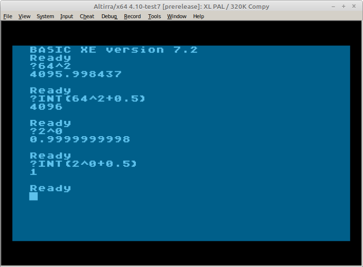

Ggf. muss ich da noch BASIC A und A+ mal anschauen.
Hat die gleichen Eigenschaften und rundet nicht passend.
Muss man halt nach Alt-BASIC-Sitte handhaben:
