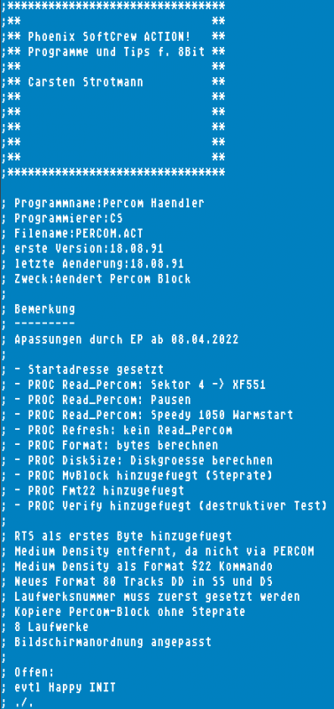

im Jahr 1991 hat die PhoeniX SoftCrew ein Tool zum Arbeiten / Testen mit Hinblick auf den PERCOM Block geschrieben.
Das Tool ist in ACTION! geschrieben worden.
Allerdings gab es einige wenige Unzulänglichkeiten, zum Beispiel mit der Benutzung unter SpartaDOS, der XF 551 wegen deren schlechten Diskerkennung und der Tatsache, daß das Formatieren in "Medium Density" nicht über den PERCOM Block funktioniert (die Atari 1050 erwartet hierfür ein anderes Kommando).
Ich habe das letzte Wochenende und einige Tage Resturlaub aus dem alten Jahr dafür verwendet, mich wieder etwas in ACTION! einzuarbeiten und das PERCOM Tool anzupassen. Bei Durchsicht einiger früherer Programmierarbeiten von mir schlockern mir jetzt noch die Ohren, was ich mal konnte ...
Wie auch immer, ich habe an dem Programm Anpassungen vorgenommen und
suche jetzt Beta-Tester.
Noch einige Dinge zur Beachtung:
- Das Programm ist nur für Laufwerke geeignet, die den PERCOM Block verarbeiten (Happy 1050, Speedy 1050, XF551, HDI). Emulatoren wie APE, AspeQt, RespeQt usw untertützen auch den PERCOM-Block. Dies gilt sicher auch für Geräte wie das SDriveMAX, das SIO2USB-Interface usw. Aber die Formatier- und Datentests sind eher für echte Disketten bestimmt.
- Formatierbefehle legen sofort los.
- Der Test "Vfy Disk" ist destruktiv. Es werden alle Sektoren der Disk mit der LBA-Adresse des Sektors im Sektorinhalt beschrieben und in einem zweiten Durchgang gelesen mit Vergleich der LBA-Adresse.
- Der Benutzer muß selber wissen, was das Laufwerk kann. So läßt sich zwar für eine Speedy 1050 High Density "double sided" einstellen, es wird aber ziemlich wahrscheinlich kein Datenträger mit 1,44 MB Kapazität nach dem Formatieren dabei herauskommen.
- Changes

ich habe auf der Platariada weiter an dem Programm gearbeitet.
Hier gibt es nun eine aktualisierte Version.
(Ein Versuch, die jeweils aktuelle Version im ersten Themeneintrag zur Verfügung zu stellen hat nicht funktioniert.)
PERCOM 2022-06-19
Neue Funktionen
* Programm: lädt HighSpeed-SIO vom aktuellen Laufwerk falls verfügbar
Änderungen
* Programm: PERCOM1.INC umbenannt in PERCOM1A.INC
* Programm: PROC HSIOV hinzugefügt zu PERCOM1A.INC
* Programm: PROC SIOV angepaßt, verwendet HSIOV falls verfügbar
* Programm: Bibliothek PERCOM1A.INC wird statt PERCOM1.INC verwendet
Behobene Fehler
PERCOM 2022-06-18
Neue Funktionen
Änderungen
* Menü: MD formatieren nach Formatieren verschoben
* Menü: Vfy Disk aus Zeile Test entfernt
* Menü: Neue Zeile für Put/Chk LBA
* Menü: diverse Anpassungen von Positionen
* Programm: PROC Verify aufgeteilt in Put_LBA und Chk_LBA
Behobene Fehler
* Das Füllen von Bereichen mit Leerzeichen war an einigen Stellen zu lang
PERCOM 2022-04-16
Neue Funktionen
* 8 Laufwerke
* Medium Density als Format $22 Kommando
* Neues Format 80 Tracks DD in SS und DS
* Verlassen via DOSVEC
* PROC Fmt22 hinzugefuegt
* PROC Verify hinzugefuegt (destruktiver Test)
* PROC Read_Percom: Speedy 1050 Warmstart
Änderungen
* Bildschirmanordnung angepasst
* Laufwerksnummer muss zuerst gesetzt werden
* Ladeadresse gesetzt
* PROC Read_Percom: Sektor 4 -> XF551
* PROC Read_Percom: Pausen
* PROC Refresh: kein Read_Percom
* PROC Format: bytes berechnen
* PROC DiskSize: Diskgroesse berechnen
* PROC MvBlock hinzugefuegt (Steprate)
Behobene Fehler
* RTS als erstes Byte hinzugefuegt
* Medium Density entfernt, da nicht via PERCOM
* Kopiere Percom-Block ohne Steprate

Nach meinem Kenntnisstand gibt es Kommandos, die nur aus dem Kommando bestehen und weder Daten senden noch empfangen.
Zum Beispiel Speedy Autoformat and StopDrive, Happy SetUnhappyMode, SetOffDelay, SetNewDriveNumber, InitDrive usw.
Dann muß da eine "0" rein.

Danke für die Klarstellung, Erhard.
Das folgt natürlich aus der Erklärung von Dietrich, aber man kann sowas genau so gut übersehen.
