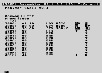

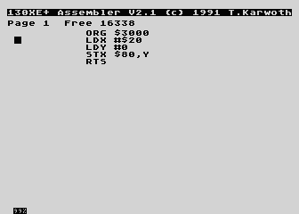

hier mal Deine Eingaben im 130XE+ Assembler

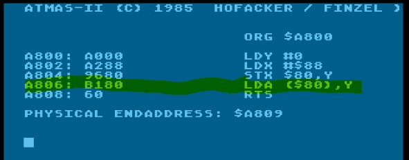

Probier bitte auch mal aus, was passiert, wenn du einen LDA (zeropage),Y assemblierst.

DjayBee hat geschrieben:
27.06.2022 09:45
Funktioniert:
