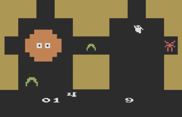

Re: Mein erstes Spiel in Assembler (in Entwicklung)
Verfasst: 08.08.2022 12:41
von Olix
Oh .. ich dachte das wird erkannt.
Aber hier die Auflösung:

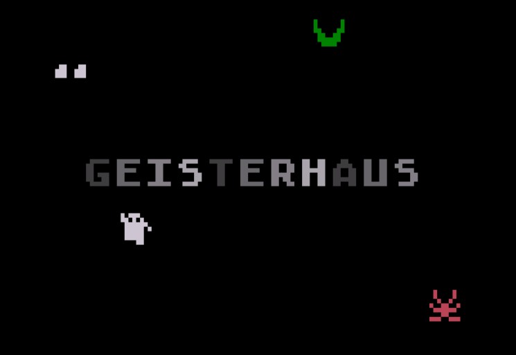

Verfasst: 16.04.2023 12:40
von Olix
... nach 6 Monaten Programmierpause melde ich mich mal wieder zurück:
Es hat mir einfach keine Ruhe gelassen ein halbfertiges Programm in der Diskettenbox verkommen zu lassen.
Also habe ich mich, trotz aller Bedenken wegen der Rechtslage, entschlossen die Portierung noch abzuschließen.
Zunächst habe ich mal den letzten Stand nochmals angeschaut und einige blöde Fehler behoben. Hier musste ich mal wieder feststellen, dass es eben doch Unterschiede zwischen Emulation und echter Hardware gibt: In Altirra ließen sich die Select und Option Tasten wunderbar auswerten. Dabei hat es ausgereicht, nach der Abfrage, ob die Funktionstasten gedrückt wurden, noch eine Abfrage anzuhängen, ob die Taste wieder losgelassen wurde. Auf der echten Hardware wurden aber bei Betätigung der Select oder Optionstaste immer mehrere Tastendrücker ausgelöst. Die echten Tasten federn einfach nach und es musste noch eine Entprellung mit einer kleinen Zeitschleife eingefügt werden.
Jetzt habe ich aber erst mal eine Fehlerfreie Version, die über 4 Spielstufen verfügt:
  1. Sichtbare Wände mit 3 Monstern
  2. Sichtbare Wände mit 5 Monstern
  3. Dunkle Räume mit 3 Monstern
  4. Dunkle Räume mit 5 Monstern
Diese Version ist voll spielbar und ich habe zumindest ein fertiges spielbares Programm.
Mein allererstes richtiges in Assembler geschriebenes Spiel. :D (Mal von einem Pong abgesehen ... )
Was jetzt aber noch fehlt ist die richtig schwierige Spielstufe, bei dem die Räume zum Teil mit verschlossenen Türen getrennt sind und sich nur mit einem Schlüssel öffnen lassen, der zunächst gefunden werden will. Hört sich nicht schlimm an, aber ich habe da noch viele offene Detail-Fragen für die ich noch nach Lösungen suchen muss.
Und dann kam der Schock: Trotz meiner wirklich sehr ausführlichen Dokumentation, verstehe ich zum Teil meinen eigenen Programmcode nicht mehr. Und das nach gerade mal 6 Monaten :o
Jetzt muss ich mich Unterprogramm für Unterprogramm erst mal durch mein Quellcode wursteln um den genauen Ablauf wieder voll zu verstehen.
Aber ich bin dran, und werde das auch noch hinbekommen.

FINAL VERSION
So, endlich geschafft. Nach längerer Pause habe ich jetzt beschlossen, dass meine Portierung des VCS Klassikers jetzt fertig ist.
Das Programm läuft nun auch unter NTSC Maschinen. (Ich habe aber dort nur eine Farbanpassung vorgenommen. Da heißt es läuft darauf etwas schneller als unter PAL). Die ROM-Version passt auf ein 8K EPROM und läuft sogar unter einem 400er und 600XL mit 16K RAM. Die Diskettenversion benötigt 48K RAM.
Falls jemand mal das Spiel auf einem "physikalischen" NTSC Atari testen könnte wäre ich dankbar. Konnte ich leider nur auf dem Emulator testen. Ich freue mich über Rückmeldungen, vor allem von denen, die das Spiel noch im Original auf der VCS gespielt haben.
