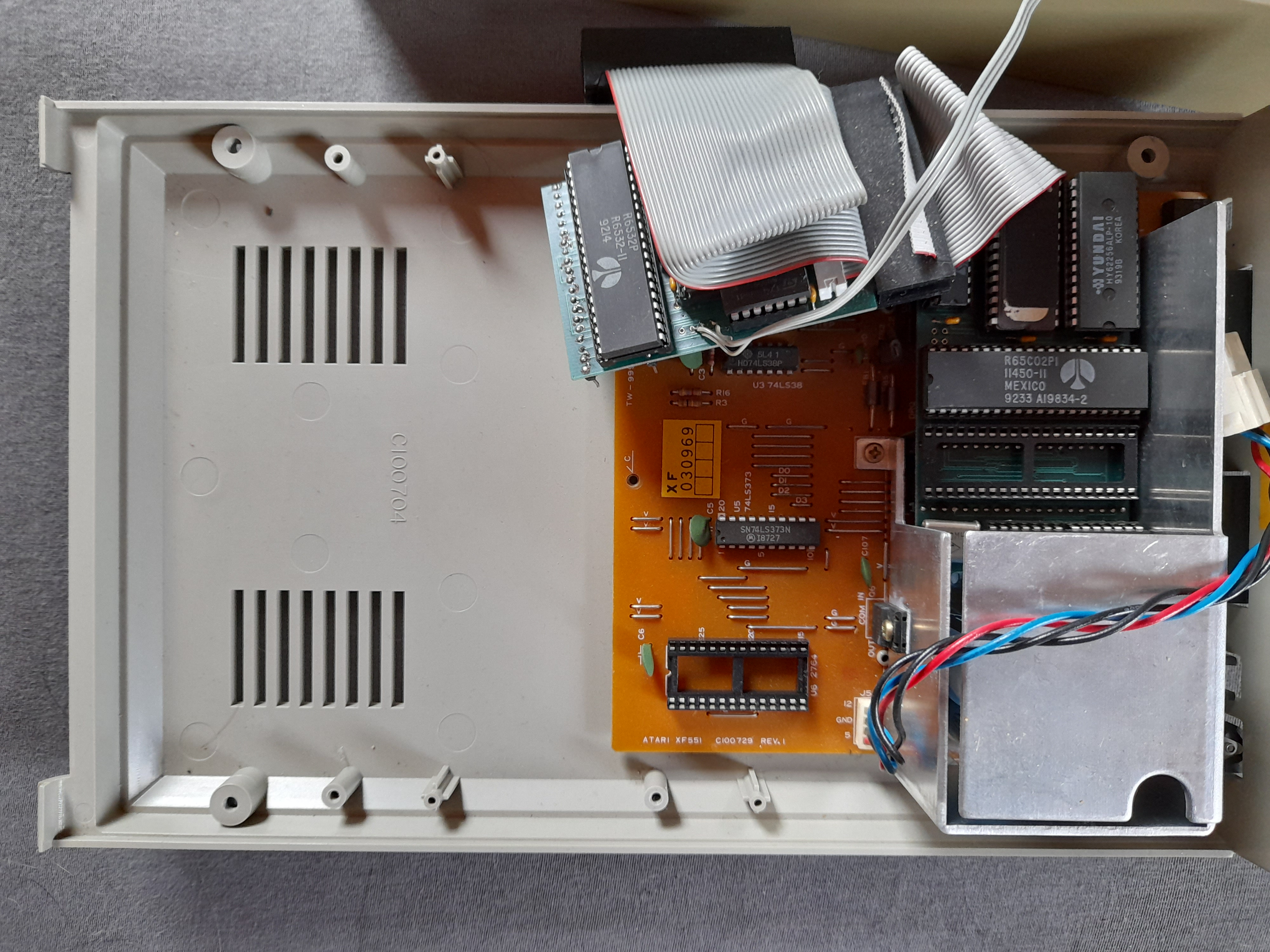

nach einiger Zeit habe ich jetzt versucht meine XF551 zu reanimieren.
Leider nur mit einem Teilerfolg. Sie bootet nur die ersten Sektoren und
dann ist Stille. Der Steppermotor macht auch ab und zu sehr, sehr schräge
Geräusche. Die XF hat eine Speedy verbaut und bootet mit geöffnetem
Laufwerkshebel alle Zusatzprogramme.

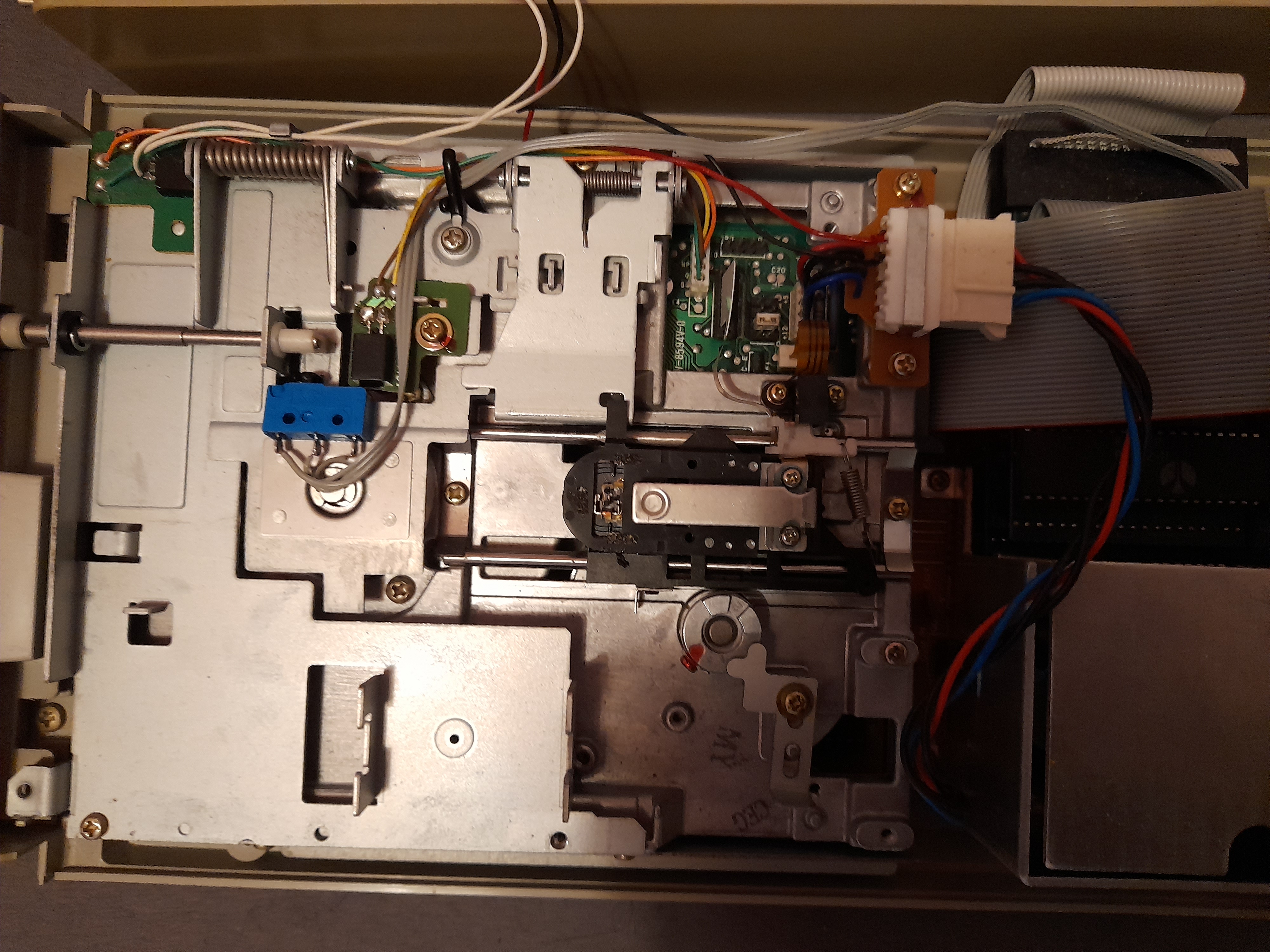

Hi Andars,
hast Du mal geschaut, ob evtl. das kleine metallene "Abdeckplättchen" über dem Lesekopf abgefallen ist?
Das ist eine der häufigsten XF551 Krankheiten ...
Diese Schutzabdeckung ist mit so einem Schaumstoff befestigt und dieser zerbröselt mit den Jahren und dann fällt das Plättchen einfach ab.
Das fliegt dann meistens im Gehäuse rum und blockiert im schlimmsten Fall die Mechanik (Antriebs- oder Steppermotor).
Ich hab hier 13x XF551, davon hatte ich bei 6 Stück genau dieses Problem...
Hier,
so sieht das "abgefallene" Teil aus, man sieht noch die 3 Schaumstoffreste von der Befestigung:
Hier,

Habe die XF geöffnet und nachgesehen. Bei mir fehlt auf alle Fälle
dieses besagte kleine Abschirmblech. Allerdings kann ich es nirgends entdecken.
Ich habe geschüttelt und gerüttelt aber nichts im Laufwerk zu sehen.
Kann sein, dass ich es schon vor einiger Zeit entfernt hatte, als ich die
Speddy, oder den Schreibschutzschalter eingebaut habe.
Das große Abschirmblech hatte ich ebenfalls abgebaut.
Weiter bin ich nicht vorgedrungen. Mir scheint es eher ein
elektronisches Problem zu sein.

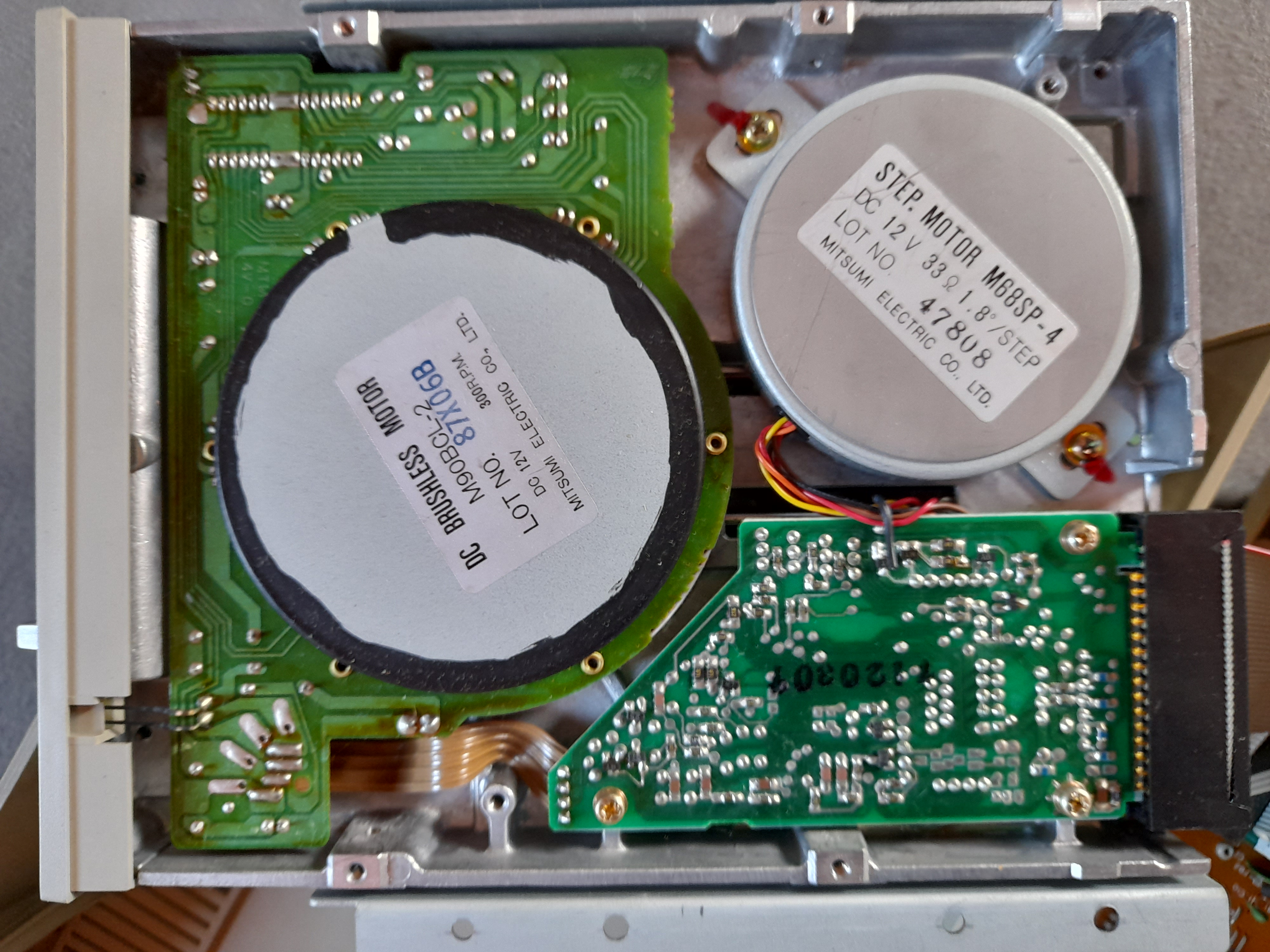

I've similar problem. My XF551 has the same drive (Mitsumi 503V) and can read first track without any troubles... but next track always finished with errors. I did some test and I see that drive always hoping two track instead one... E.g. during format, header skipping 26 times and reach end of magnetic field on the floppy... I know that it's not problem with motherboard because I checked it witch other drive and works fine, so I'm looking for other drive... if anyone has it, I'll buy it

Habe die XF wieder geöffnet, meine scheint gar kein Eprom zu haben?!?
Oder sitzt das unter der Speedy ?

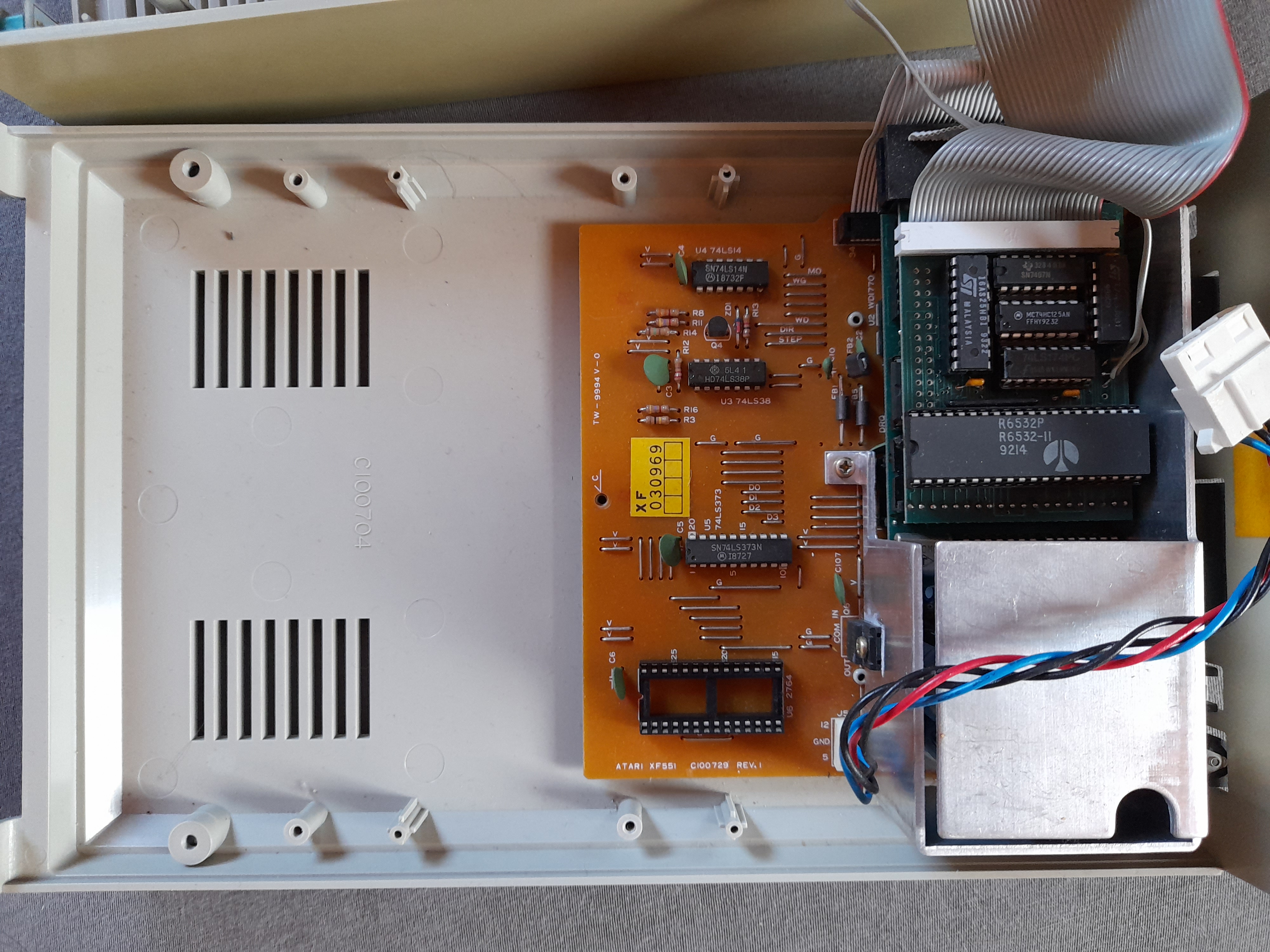

Habe mal die Speedy abgesteckt und auf Original zurückgebaut:
Hier habe ich gar keine Funktion, nicht einmal die Diode leuchtet.
Könnte doch ein Spannungsproblem sein

Bitte aufhören an dem Motherboard oder den Speedy-XF Platinen rumzubasteln, das Gebilde ist sehr empfindlich und nicht für viele mechanische Basteleien ausgelegt Dann geht gar nichts mehr, das hatte ich schon... Bin auch stolzer (1.) Besitzer so eines Teils. Das Originalrom und die CPU (8040/8050) wurde beim Speedy-Upgrade entfernt, da das Board sowieso ne eigene 6502 CPU und ROM/RAM hat. Umbau-Unterlagen hatte zusammen gesammelt - auch über Kontakte hier im Forum. Ich würde wirklich erst mal einen anderes passendes/kompatibles Floppy-LW testen. Wenn die Speedy mal tadellos funktioniert hat, dann hat das Teil Seltenheits-/Sammlerwert und sollte sehr bedacht repariert werden. Ich tippe eher auch auf Mechanikprobleme oder Defekte in der Richtung (Kalibrierung etc.). Grüße Bernhard

Ich habe alles wieder zusammengebaut.
Das Ganze ist wohl doch eher was für den FloppyDoc.
Werde den Erhard mal kontaktieren...
Danke euch!
Danke euch!
