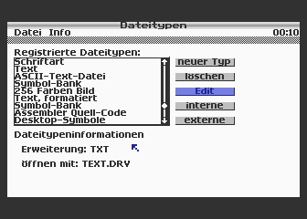

4.4. Dateitypen festlegen
Haben Sie sich einige Zusatztreiber für verschiedene weitere Dateitypen auf die Boot-Seite A kopiert, so funktionieren diese Treiber noch nicht. BOSS-X weiß doch noch gar nicht, WELCHE Dateien mit den neuen Treibern aufgerufen werden sollen. Dazu müssen die Treiberinformationen editiert werden. Rufen Sie dazu das Programm FILETYPE.BOS auf. Es zeigt ein Fenster mit den Beschreibungen der Dateitypen, die derzeit registriert sind. Am besten legen Sie jetzt die BOSS-X-Bootdiskette ein und klicken auf "externe". Für jeden Dateitypen, das unter BOSS-X als Dokument registriert werden soll, können Sie eine Beschreibung, einen Extender und einen Treiber, mit dem dieses Dokument geöffnet werden soll, festlegen. Um einen bereits vorhandenen Eintrag zu editieren, doppenklicken Sie darauf. Beschreibung und Extender werden mit der Tastatur eingegeben, für die Treiberauswahl öffnet sich ein Fenster mit einer Dateiauswahl. Die Eingabe kann jederzeit mit ESC abgebrochen werden. Um einen Eintrag zu löschen, markieren Sie ihn mit einem einfachen Klick und klicken dann auf die Schaltfläche "Löschen". Für einen neuen Eintrag klicken Sie auf "neuer Typ". Vergessen Sie nicht, Ihre Einstellungen zu speichern (Datei -> Einstellungen übernehmen), da sie sonst nicht wirksam werden.

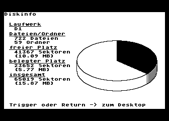

5.3.5. Disk-Info
"Disk-Info" zeigt Ihnen detailierte Informationen über das aktuelle Laufwerk (Diskette oder Festplatte) an. Der Befehl durchsucht alle MyDOS-Laufwerke, sammelt Informationen über Dateien, Ordner und den Speicherplatz und zeigt diese als Zahlen und in einem Tortendiagramm an.
