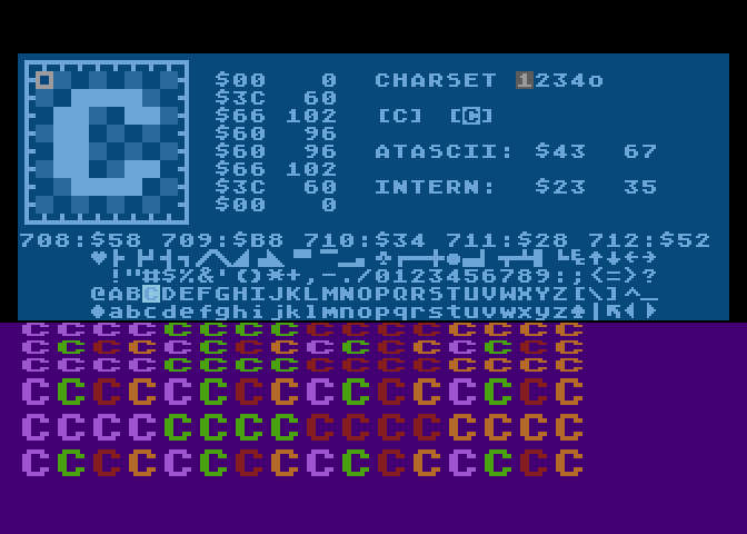

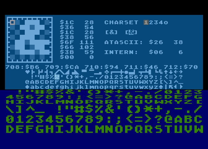

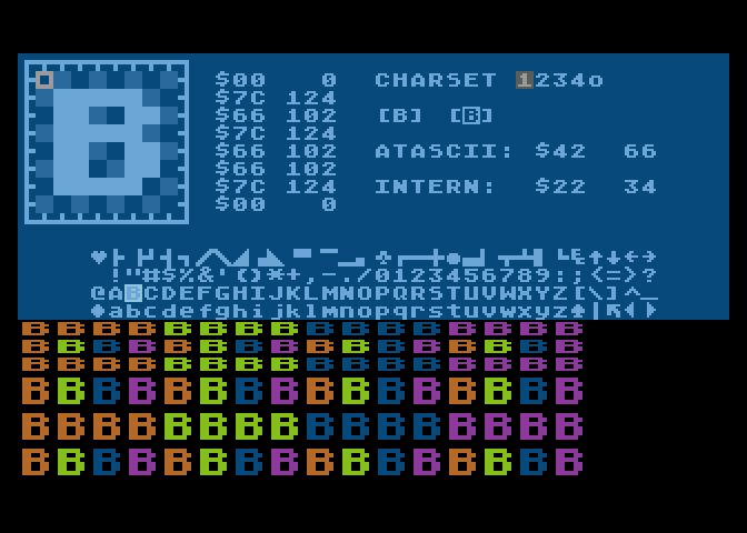

Screenshots

Lade das Programm CHAREDIT.COM, bzw. boote die Diskette. Den Startbildschirm verläßt man durch Tasten- oder Feuerknopfdruck. Der Editor empfängt Dich und zeigt als erstes Zeichen das „Herz“. Stecke einen Joystick in Port 1 oder das ATARI TouchTablet in Port 2 oder nutze die Cursortasten (ohne CTRL) um den Cursor zu bewegen. Drücke [S] und wähle das Zeichen „B“ aus dem Zeichenvorrat in der Bildschirmmitte per Joystick oder Tastatur aus, der weisse Cursor hilft Dir; drücke [Leertaste] oder den Feuerknopf, das Zeichen erscheint dann im Editorraster. Stört das Raster? Drücke [8] zum
aus/einschalten.
Probiere der Reihe nach die Funktionen aus: [I] invertieren, [H][V] spiegeln, [L][C] Linien und Spalten füllen, [Shift][L][C] Linien/Spalten löschen, [T] und [CTRL][T] drehen, [Shift][+][-][*][=] Zeichen verschieben, [CTRL][F] füllen, [CTRL][D] löschen, [CTRL][I] das Zeichen kippen (Italics).
Einzelne Pixel setzt man mit dem Feuerknopf oder [Leertaste]. Die letzte Aktion rückgängig machen kann man mit Undo [CTRL][Z]. Oder man stellt das Zeichen wieder her, in dem man [R] drückt und dann den internationalen oder den normalen Zeichensatz auswählt. Bei allen Aktionen ändert sich das Zeichen im Editorraster und in der Anzeige, die Bytewerte werden sofort angezeigt.
Passen die Farben nicht? Drücke [K] und dann Tasten aus der 1. und 2. Reihe der Tastatur ([Q] bis [P] und [A] bis [;]) die Farben im Anzeigebereich ändern sich. [RETURN]/[Esc]/[Leertaste] beenden das Farbauswählen. mit [Shift ][K] kann man sich die Farbwerte zeigen lassen, [CTRL][K] setzt die Farben zurück.
[M] und [CTRL][M] schalten die Vorschauanzeige zwischen 1-farbigen und 4-farbigen Zeichen um. [P] und [CTRL][P] schalten die Vorschauanzeige zwischen „AAA“ (1 Buchstabe in 4 Farben) und „ABC…123“ (ganzer Zeichensatz) um.
[CTRL][C] und [CTRL][V] werden zum Kopieren von einzelnen Zeichen benutzt, mit [CTRL][X] kann man zwei Zeichen die Plätze tauschen lassen.
Es stehen 4 Zeichensätze zur Verfügung, die mit [1] bis [4] ausgewählt werden, der aktuelle Zeichensatz wird rechts oben angezeigt. Mit [0] (festhalten) kann jederzeit der Originalzeichensatz eingeblendet werden, wenn zuviel Änderungen den Überblick verschleiern.
[CTRL][G] erlaubt es,einen Zeichensatz in einen weiteren zu kopieren, mit [CTRL][R] kann man einen ganzen Zeichensatz wieder herstellen (internat. oder original ATARI Zeichensatz).
Wähle mit [1] Zeichensatz 1. Wähle mit [S] das „At“ aus (@). Wähle mit [2] Zeichensatz 2. Drehe das „At“ ein mal mit [T]. Wähle mit [3] Zeichensatz 3. Drehe das „At“ zwei mal mit [T]. Wähle mit [4] Zeichensatz 4. Drehe das „At“ drei mal mit [T]. Nun drücke [A] für Animation: das @ rotiert wie ein Wirbelsturm.
[CTRL][L] und [CTRL][S] dienen zum Laden und Speichern eines Zeichensatzes. Wähle erst die Nummer [1]-[4] und dann [CTRL][L] oder [CTRL][S]. Lade zum Ausprobieren den Zeichensatz „BEISPIEL.FNT“. Das Directory kannst Du mit [D] anzeigen; schalte die Einträge mit [RETURN] jeweils weiter.
Mit [CTRL][E] kannst Du einen Zeichensatz als LST-Format exportieren, z.B. als DATA für Basic, für Assembler oder als Rohdaten.
Eine Befehlsübersicht kann man mit [HELP] jederzeit anzeigen (drücken und festhalten). Zuletzt kannst Du das Programm mit [CTRL][Q] verlassen. Vorher fragt es aber zur Sicherheit nach.
Eine ausführliche Beschreibung aller Funktionen und Möglichkeiten findest Du in der 10-seitigen Anleitung zu CHAREDIT.COM.
Viel Spaß mit CHAREDIT.COM !
