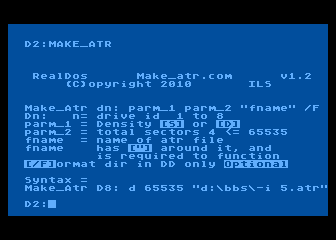

Besonderes
Augenmerk wurde auf die Einbindung des bekannten APE von Steven J.
Tucker gelegt, das von RealDOS in besonderer Weise unterstützt wird.
Der User kann mit RealDOS Files direkt auf dem PC speichern, ATRs bis
zu 16 MB auf dem PC anlegen und ATRs auf dem PC direkt mounten
bzw. unmounten.

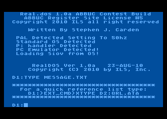

Die
Kommando-Referenz befindet sich als File "QRL.ATA" auf der
Rückseite der RealDOS-Disk. Es handelt sich um ein ATASCII-File, das
mit dem File-Viewer XTYPE.COM (Verzeichnis EXT_CMD) gelesen werden
kann.

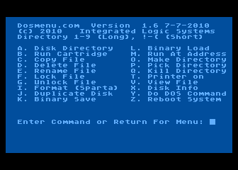

Aufteilung
von RealDOS auf die Diskettenseiten:
Disk 1A
Disk 1B
Interne Kommandos
(im Command processor)
Handler (Verz.
\HANDLERS)
Externe Kommandos
(Verz. \EXT_CMD)
Utilities (Verz.
\UTILS)
Tools (Verz.
\TOOLS)
Deutsches Dosmenu
(Verz. \GERMAN)
Quick Reference
List (QRL.ATA)
