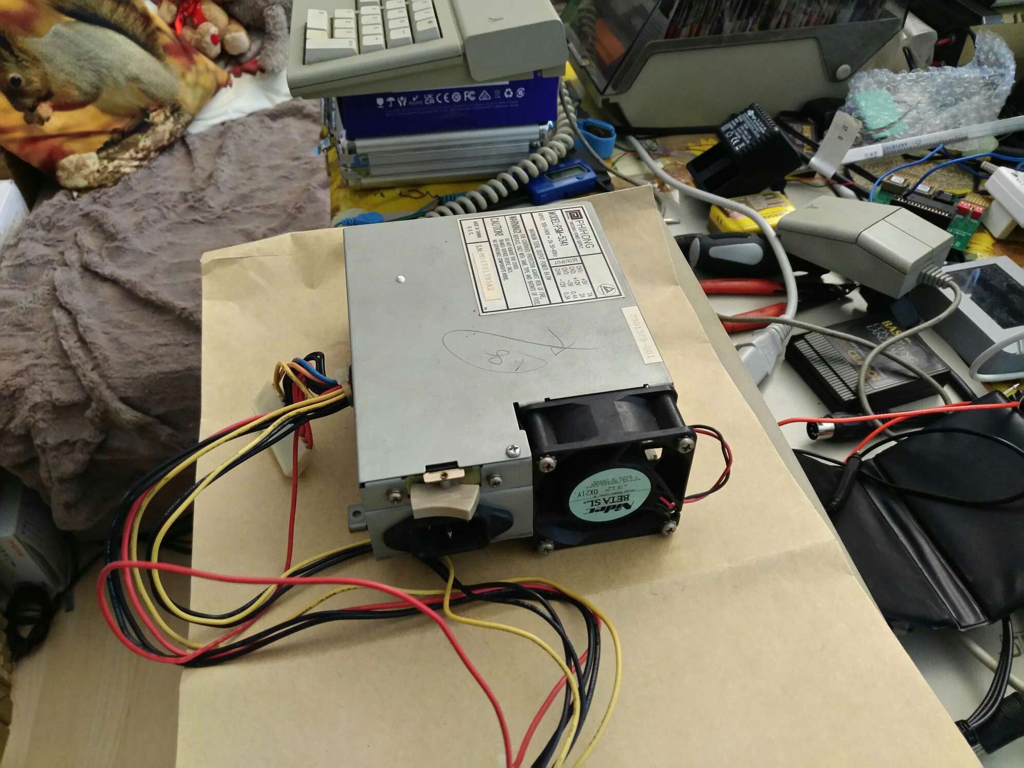

Hi Tolot,
da hat mich mein Gedächtnis doch nicht im Stich gelassen :mrgreen: .
Du hast Glück ;), ich habe noch ein NT für den MegaSTE da.
Ist das Standard PSM-5341 von PHIHONG.
Es sollte funktionieren (das war glaube ich mal aus einem Tower-Umbau),
aber ich teste das morgen zur Sicherheit nochmal in einem meiner MegaSTE´s
und wenn´s nicht rumzickt, dann kannst Du das haben...

Ahh, cool, ein Namensvetter :D !
Ja,
ich habe das NT jetzt schon mal fix in einen MegaSTE reingehängt und läuft 8-) .
Sieht also gut aus ;).
Will aber morgen nochmal in Ruhe testen und messen.
Melde mich dann nochmal.

So, nochmal das NT auf Herz und Nieren getestet...
Läuft 8-) .
Ein paar Bilder im Anhang (Fotos sind künstlerisch nicht wertvoll und dienen nur der Veranschaulichung :lol: ,
auch das Videobild ist auch saumäßig, hatte aber gerade nur ein billiges AV Kabel zum Testen zur Hand ;).
Ressortleiter Hardware - Save the past and use the future!© andYManOne / Demozoo / My brandnew, experimental Album "Apocalyptic Symphony" / Zur Zeit keine POKEY´s ab Lager - Warteliste

Ja, na klar habe ich eines gefunden 8-) :mrgreen: !
Die "Max"-Werte sind zwar leicht niedriger als beim Original, aber damals ist man ja auch immer etwas mehr "auf Nummer sicher" gegangen, was die Reserven angeht...
Ich muss das dann mal durchmessen, aber ich denke, das, was ich gefunden habe, passt perfekt 8-) .

Eben gegraben: Ich habe noch ein MegaSTE-Netzteil abzugeben.
Es hat etwas unter einem alten Umbauprojekt gelitten (Anschluß-Stecker fehlen, Lüfterkäfig ist zur Hälfte weg) läuft aber sauber an/Lüfter dreht sich.
Ich möchte mich ungern im anderen Forum anmelden - aber Du kannst ja mal den Kontakt herstellen.
Christian

Mittlerweile kenn ich auch ein NT das alle Spannungen liefert. Hab aber ja jetzt ein Original.
Viele Grüße
