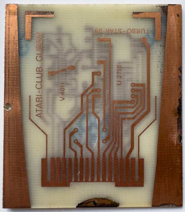

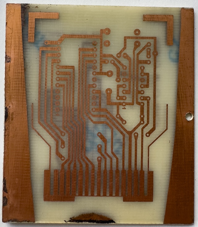

Schleife stuff/Atari Datasette XC12 Turbo 6000 Baud Interface/chaos_loader_copy_cartridge_4k_inside_back.jpg
Schleife stuff/Atari Datasette XC12 Turbo 6000 Baud Interface/chaos_loader_copy_cartridge_4k_inside_front.jpg
Schleife stuff/Atari Datasette XC12 Turbo 6000 Baud Interface/_wsb_443x446_board_layout_cartridge_4k_eprom.jpg
Schleife stuff/Atari Datasette XC12 Turbo 6000 Baud Interface/_wsb_467x673_board_layout_cartridge_4k_eprom_version2.jpg

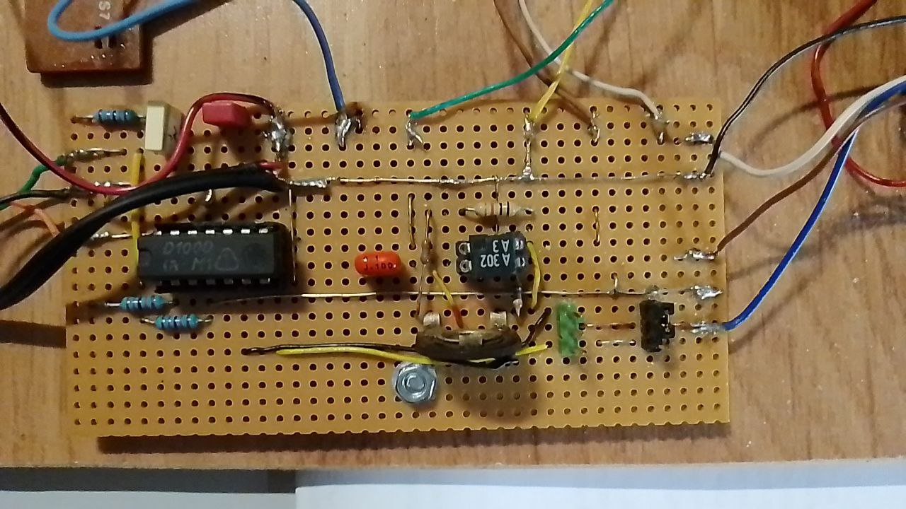

genau genommen gar nicht. Ich verwende zur Aufzeichnung=Aufnehmen einen simplen Soundrecorder.
Die Schritte sind wirklich genauso, wie bei der echten XC12. Ich habe eine externe USB-Soundcard. Dort geht die
Aufnahme & Wiedergabe über Klinkenstecker. Eine "Klinke", die Wiedergabe, habe ich mit meinem Decoder-Brett verbunden, die andere Klinke stellt die Verbindung zum XL- SIO Pin3 für die Aufnahme her.
Wie so oft, läuft das Provisorium so gut, daß es beim Provisorium bleibt ...
Das dicke sw. Kabel links kommt von der Soundkarte,
die bunten Drähte links kommen (bei Bedarf) von einem XL oder einem Sio-Hub (lotharek)
für die Spannungsversorgung.
v.o.n.u.
gn - von XL1 Sio Pin 5 Data out
sw - von XL1 Sio P 4/6 Masse
or - von XL1 Sio P 10 +5V
die bunten Drähte oben gehen zu einer XC12 Platine.
v.l.n.r.
rt/sw - zur XC12 R 22
bl - von XC12 LM324 P8 --> A302
gn - zur XC12 +5V
ge - zur XC12 Masse
br - von XC12 Turbo Dr. Jackisch
ws - von XC12 600Bd out
die bunten Drähte rechts gehen zum XL auf dem zB der Loader läuft
v.o.n.u.
ws - zum XL2 Sio Pin 3 Data in
sw - zum XL2 Sio Pin 4/6 Masse
br - zum XL2 Sound Sio Pin 11
nc
bl - zum XL2 Sio 9 Proceed
Mit den Jumpern gn oder sw bestimme ich, was zum XL geht.
grün
1 - A302 Pin 4
2 - bl - zum XL2 Sio 9 Proceed
3 - A302 -> D100/2 inverser Ausgang
Jumper
schwarz
1 - D100/1 XL1->D100/1->XL2
3 - Turbo Dr. Jackisch
Kann sein, das in der Beschreibung der Drähte Fehler sind, bitte nicht nachmachen :D
UND bitte nicht vergessen, niemals, never, no, net, +5V von zwei Seiten anschließen :!: :idea: :!: :idea: :!:
Der D100 (4x NAND) dreht das Turbo Signal, wenn ich Daten von XL1 ->> XL2 schicke.
Ich hoffe das ist nicht allzu abschreckend. Spaß an der Technik, Spaß am ATARI.
