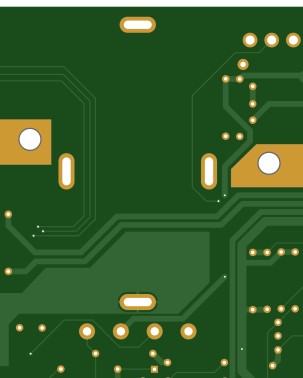

Ich habe eher noch das Problem, wie die DVI-Platine der Sophia 2 auf dem Motherboard fixiert wird. Aber dazu heute Abend mehr....
Re: Alternative Rückwand für XL Plexiglasgehäuse (Sophia - DVI Anschluss)
Verfasst: 02.03.2023 17:19
von Olix

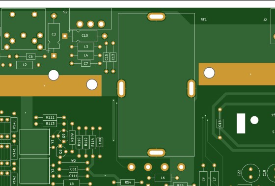

Ich brauche mal noch Euere Ideen!
Bevor ich die exakte Position des DVI Ausschnittes festlegen kann müsste ich wissen wie die Adapterplatine auf dem Motherboard befestigt werden kann.
Ich denke die Position horizontal ist klar: An der Stelle des nicht vorhandenen RF Modulators.
Aber die vertikale Position hängt davon ab, wie man die Platine auf dem Board befestigt. Leider hat das kleine Adapterplatinchen keine Bohrungen um es über Abstanzbolzen auf dem Motherboard zu befestigen. Hat da jemand schon einen Plan?
Meine Einzige Idee wäre über die kleinen Löcher an der Seite eine Lochrasterplatine mit Draht zu verlöten und dann in der Lochrasterplatine durch gebohrte Löcher mit der XL-Platine zu verschrauben. Zum Glück laufen unterhalb der alten RF-Modulatorposition keine Leiterbahenen:

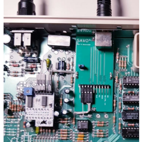

.... jetzt hab ich selbst die Lösung gefunden. Man kann das auf diesem Video bewundern:
https://youtu.be/5iC2xVBD7d0
Ab Minute 14:54 wird der Einbau der Adapterplatine gezeigt.
Die kleinen seitliche Löcher liegen genau über den ausgelöteten Laschen des Modulators und die Platine kann dann einfach mit Stiftleisten festgelötet werden.
Ich werde das dann gleich mal testen und ausmessen.

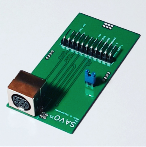

Olix hat geschrieben:
02.03.2023 17:40
Ja genau, so haben die das beim SAVO-Breakoutboard auch gelöst :).

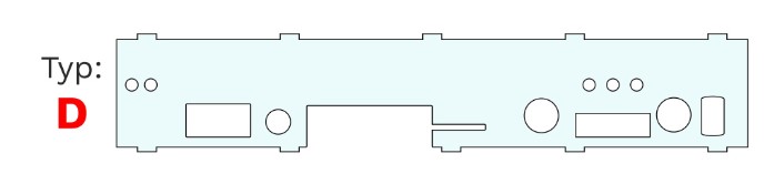

Hat jetzt doch etwas länger gedauert, aber ich habe noch meine Sophia-Lieferung abgewartet um sicher zu sein, dass die Maße für das DVI Anschlussboard stimmen.
Hier jetzt mal mein Plan für die Gestaltung der XL-Rückwand. Das ist die Anordnung wie ich sie gerne für mein Gehäuse haben möchte:
Ich habe die Löcher für Schalter und Buchsen so plaziert, dass Erweiterungen am SIO (Fuji-Net) und am Erweiterungsbus nicht stören.
Mir reichen 6 Löcher:
Über der AV Buchse kommt ein Schalter für Mono/Stereo
Neben der AV Buchse, übereinander zwei Chinchbuchsen für Audio Links und Rechts
Über der Aussparung für die DVI Buchse kommen noch 3 Schalter (2x OS Auswahl und 1x VGATE an/aus)
Vom Platz her könnte man auch noch zwei Löcher zwischen DVI und Power-Buchse plazieren, aber ich denke die 6 Löcher sollten reichen.
Da die Rückwand mit 5 mm recht dick ist und die DVI Buchse innen auch noch Abstand hat, musste ich leider den DVI Stecker Ausschnitt so groß planen, dass ein DVI Stecker-Gehäuse durchpasst.
Die Rundlöcher sind mit 6,2mm so dimensioniert, dass normale Mini-Kippschalter und Chinch-Buchsen mit 6mm Gewinde reinpassen.
Wenn das so passt, würde ich meine Skizze noch ins Reine zeichnen und dann Plexi-Micha zur Prüfung zukommen lassen.

Mein Plan für "meine" Rückwand ist fertig. Durchgehend mit 3 Stück 8mm Löchern (Für die Druck-Schalter) und 2 Stück 8mm Löchern für Cicnch Buchsen.

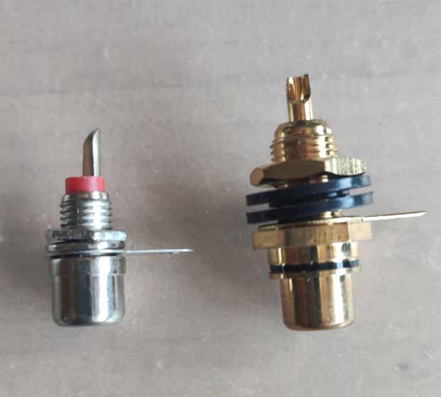

Die normalen Einbau Cinch Buchsen haben zwar 6mm Gewinde. Aber da ist das Gewinde zu kurz für die 5mm dicke Rückwand.
Ich habe aber noch zwei schöne vergoldete Chinchbuchsen mit 8mm Gewinde. Ich forsche mal nach wo ich die herhabe.
Ich habe auch "nur" noch 3 Schalter vorgesehen, da ich einen Denkfehler hatte. Ich wollte einen Schalter für die V-Gate Funktion meiner UGV Erweiterungsplatine. Aber die kommt ja gar nicht rein, denn für ein gutes Bild habe ich ja die Sophia. In den meisten Fällen sollten auch 3 Schalter reichen. Bei mir ist das : 2x OS Auswahl und 1x Stereo/Mono
Ich bin noch am überlegen ob ich mir sogar noch die Seitenwand abändern lasse um noch eine PS/2 Buchse für ein TK-II Modul einzubauen, dann wäre mein neuer Vorführrechner wirklich komplett.
Also gut, so geht es weiter:
Ich bestelle jetzt mal bei Michi ein Komplett-Gehäuse mit den obigen Anpassungen.

Hi Olix,
sehr cool! Gute Arbeit 8-) !
Ich habe hier auch vergoldete Chinch-Buchsen.
Habe eben mal nachgemessen:
Die Buchsen haben ein 6mm Gewinde und 7mm Gewindelänge.
Das könnte mit dem Lötfähnchen (und wenn man den Sprengring ggf. weglässt), gerade noch passen...
Ich teste das nachher mal und melde mich wieder.

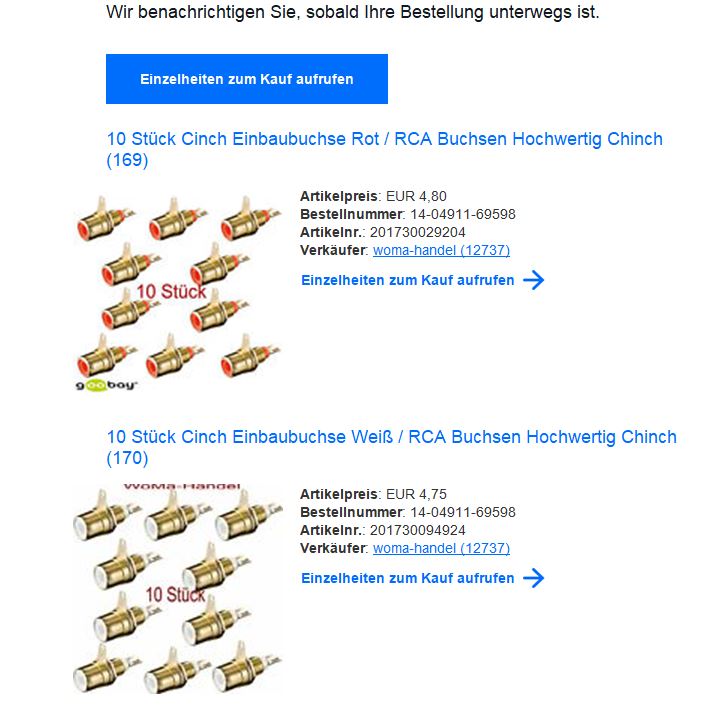

So mal gemessen,
meine wären diese hier:
Gabs bei Ebay,
muss aber nochmal nach dem Verkäufer suchen, war in 2020...
Ansonsten sehen die von Pollin doch auch ganz gut aus 8-) !
Update: Gerade eben das kleine Goobay Logo beim Ebay-Kaufbeleg entdeckt :lol: :lol:!
Okay dann wissen wir das schonmal ;).

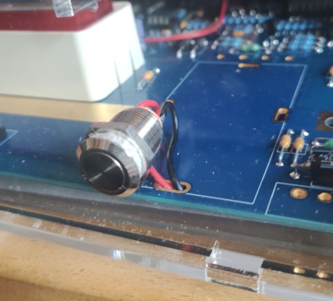

... die 8mm Druck-Schalter sind aus China angekommen. Sehen ganz gut aus.
... und das Testgehäuse ist auch schon unterwegs. Wird also auf jeden Fall was am Wochenende.
