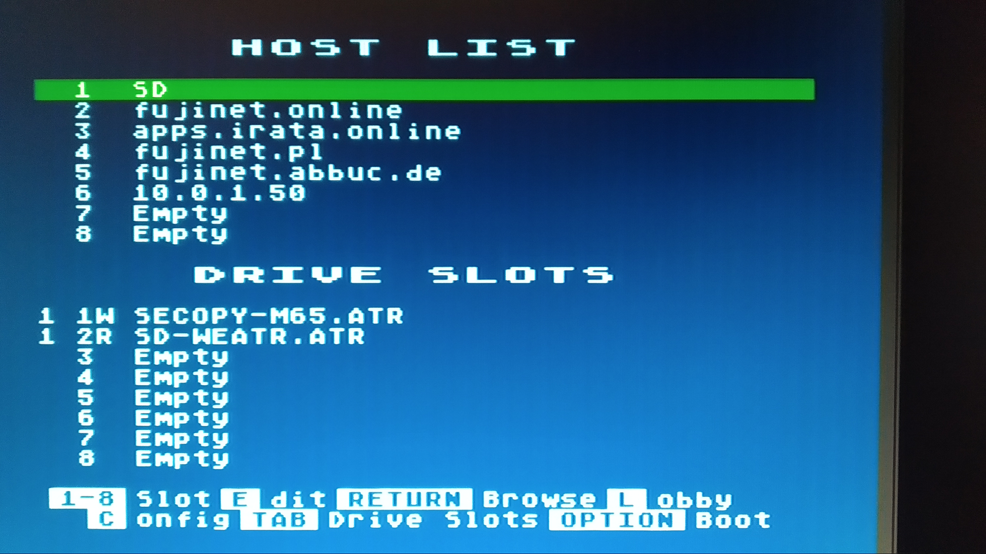

ich habe auch die Medusa von Lotharek.
Ich müßte noch mal testen, aber meiner Erinnerung nach geht DVI-D und man kann via Adapter auch einen VGA-Monitor anschließen.
Wenn kein Eingangssignal ist gibt es ein Testbild was ich schonmal gut finde. Dann sieht man wenigstens, ob es zwischen Medusa und Bildschirm klappt.
Als Eingangssignal gehen FBAS und S-Video.
Die Bildqualität mit S-Video ist freilich besser als mit FBAS, da auch die Medusa keine Alchemie beherrscht.
Die Bildqualität mit S-Video ist recht gut, ist aber keine Sophia ..
Ich würde aber meinen, es gibt/gab viele deutlich schlechtere Wandler.
Ich hab das mal per Foto einzufangen versucht (130XE mit gutem Bild via S-Video per DVI-D)
Der XE ist über ein handgeschnitztes 50cm 3-adrig getrennt geschirmtes Kabel (DIN-5 to SCART) angeschlossen.
