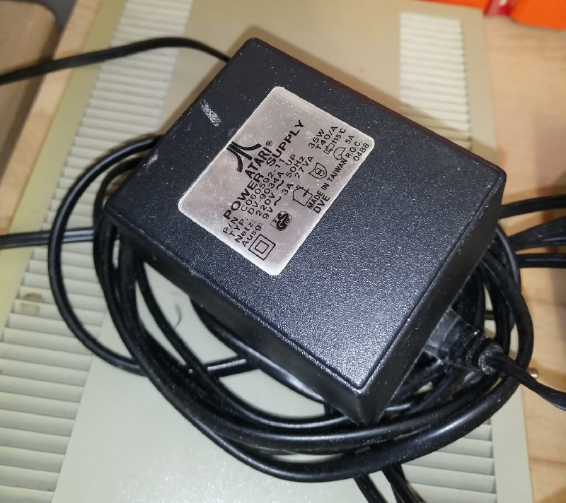

Folgendes Netzteil war dabei:
Stimmt es, dass man diese alten AC-Netzteile bedenkenlos weiternutzen kann?
Ja, kann man, das sind simple 220VAC zu 9VAC Wickeltrafos ohne Elektronik...
