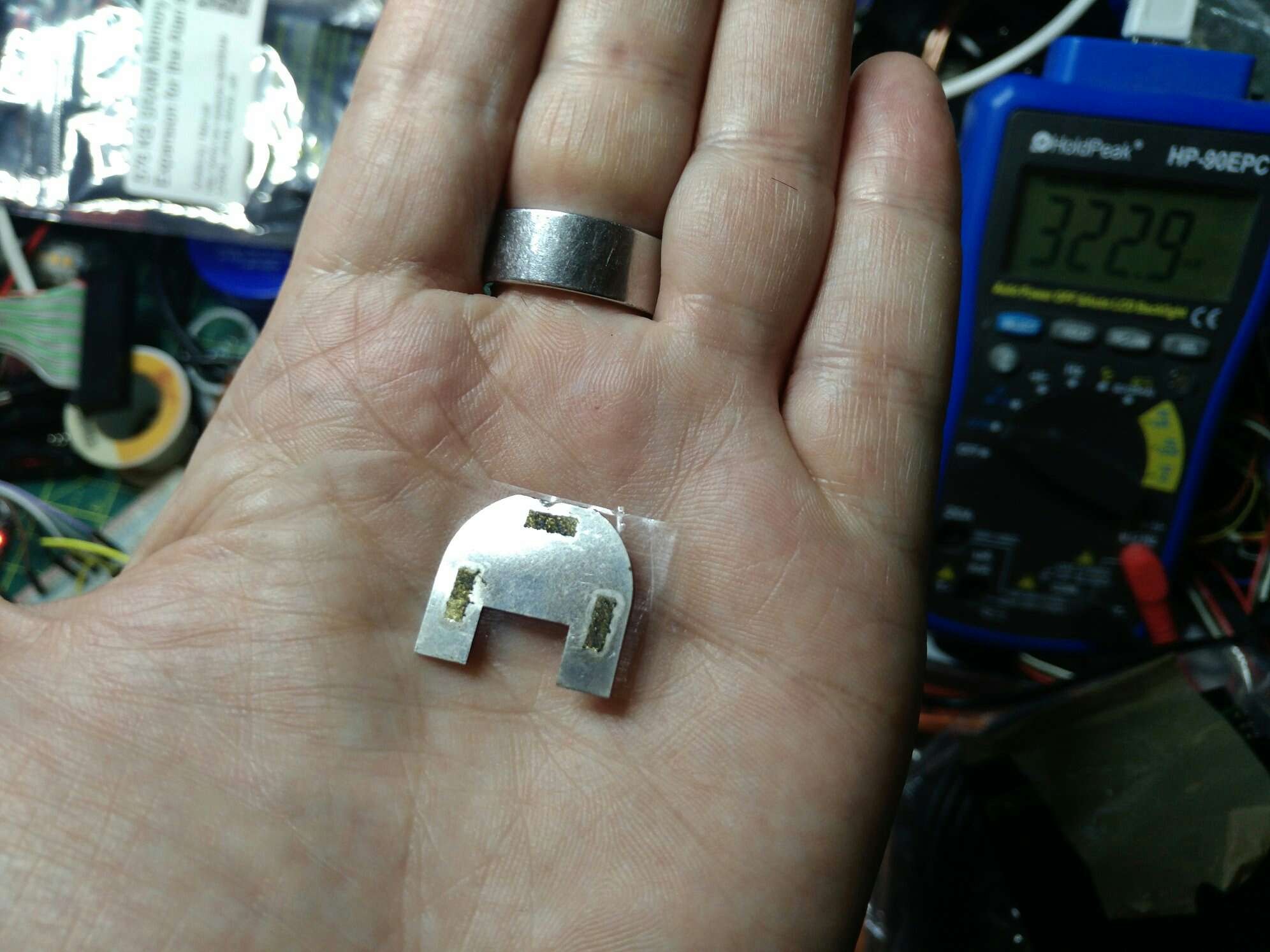

Hi Andars,
hast Du mal geschaut, ob evtl. das kleine metallene "Abdeckplättchen" über dem Lesekopf abgefallen ist?
Das ist eine der häufigsten XF551 Krankheiten :roll: ...
Diese Schutzabdeckung ist mit so einem Schaumstoff befestigt und dieser zerbröselt mit den Jahren und dann fällt das Plättchen einfach ab.
Das fliegt dann meistens im Gehäuse rum und blockiert im schlimmsten Fall die Mechanik (Antriebs- oder Steppermotor).
Ich hab hier 13x XF551, davon hatte ich bei 6 Stück genau dieses Problem...
Hier,
so sieht das "abgefallene" Teil aus, man sieht noch die 3 Schaumstoffreste von der Befestigung:

Habe die XF geöffnet und nachgesehen. Bei mir fehlt auf alle Fälle
dieses besagte kleine Abschirmblech. Allerdings kann ich es nirgends entdecken.
Ich habe geschüttelt und gerüttelt aber nichts im Laufwerk zu sehen.
Kann sein, dass ich es schon vor einiger Zeit entfernt hatte, als ich die
Speddy, oder den Schreibschutzschalter eingebaut habe.
Das große Abschirmblech hatte ich ebenfalls abgebaut.
Weiter bin ich nicht vorgedrungen. Mir scheint es eher ein
elektronisches Problem zu sein. :roll:
