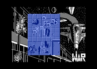

Vielleicht noch ein paar Worte zu HIP, RIP, TIP usw.
- Auflösung bis zu 160x240 Pixel (HIP, RIP)
- bis zu 256 Farben (TIP)
- umschalten zwischen Gr. 8/10 und Gr. 8/9 (HIP, RIP) bzw. zwischen Gr. 8/10, Gr. 8/9 und Gr. 8/11 (TIP) wie folgt:
HIP/RIP: (max. 160x240 Pixel)
- Gr.8
- Gr. 10
- Gr. 8
- Gr. 9
- Gr. 8
- Gr. 10
- Gr. 8
- Gr. 9
usw.
TIP: (max. 160x120 Pixel)
- Gr. 8
- Gr. 10
- Gr. 8
- Gr. 9
- Gr. 8
- Gr. 10
- Gr. 8
- Gr. 11
- Gr. 8
- Gr. 10
- Gr. 8
- Gr. 9
- Gr. 8
- Gr. 10
- Gr. 8
- Gr. 11
usw.
- bei HIP sind Gr. 9 und Gr. 10 nur Graustufen (colored HIP: Gr. 10 eine Farbe z.B. grün in versch. Helligkeiten), bei RIP nutzt Gr. 10 versch. Farben (bis zu 9 Farben möglich, d.h. 16x9 = max. 144 Farben bei RIP), bei TIP sind Gr. 9, 10, 11 vorhanden, dennoch nicht mehr als 256 Farben.
- es müsste noch folgender RIP-ähnlicher Grafikmodus möglich sein (bisher nicht umgesetzt!):
- Gr. 8 gemixt mit Gr. 10 + 11, dabei übernimmt Gr. 10 die Helligkeiten (max. 8) und Gr. 11 die Farben (max. 16) für 8x16 = 128 Farben bei einer Auflösung von bis zu 160x240 Pixel; das dürfte dann so aussehen:
- Gr. 8
- Gr. 10
- Gr. 8
- Gr. 11
- Gr. 8
- Gr. 10
- Gr. 8
- Gr. 11
usw.
Genau wie bei HIP und RIP wird durch den Wechsel von Gr. 8 auf Gr. 10 der GTIA-Bug (Pixelshifting) genutzt und dadurch die höhere horizontale Auflösung von 160 Pixel erreicht; nun nutzt Gr. 10 aber die Helligkeiten/Luminanzen (und nicht wie bei RIP die Farben), dafür kommt dann Gr. 11 für die Farben ins Spiel, so dass 8x16 = 128 Farben mit 160x240 Pixel möglich wären; Gr. 11 hat ja nur eine Helligkeit, diese ist aber wählbar/veränderbar, man kann sie auf ganz dunkel, ganz hell oder irgendwo in der Mitte ansiedeln und sie könnte dann die Gesamthelligkeit des Bildes bestimmen (habe irgendwo gelesen, dass die Standardhelligkeit für Gr. 11 bei 06 läge, man könnte aber zwischen 00, 02, 04, 06, 08, 10, 12 und 14 wählen). Bei Gr. 10 sind die 8 Helligkeiten festgelegt und nicht veränderbar. Auf dem Abbuc Magazin 150 war z.B. ein Bild von Wolfgang Burger in Gr. 10+11 vorhanden...

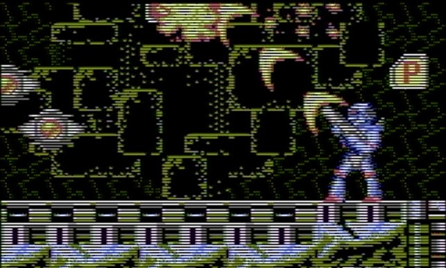

Re: eigener Grafikmodus
Verfasst: 16.06.2024 19:13
von Kveldulfur
Ich muss zugeben, dass ich nicht alles verstanden habe :oops:
Ein neuer Grafikmodus wäre für mich, wenn ich den GTIA/ANTIC dazu bekomme ein Byte im Speicher anders zu interpretieren. Oder durch einen Bug plötzlich in einer sonst unüblichen Auflösung mehr Farben zu haben.
Ein Flipping per VBI hat ja immer ein Flackereffekt und ist für meine Augen auf Dauer zu anstrengend.
pps hat geschrieben:
16.06.2024 13:27
Da GTIA und ANTIC zusammen arbeiten und es einen Bug gibt, wo die Grafik um exakt 1 Pixel verschoben dargestellt wird, sind sogar ohne allzu viel zu Flackern Modis mit 160 Pixeln möglich, wobei es aber 16 oder gar mehr verschiedene Farben je Zeile gibt.
Das würde mich genauer interessieren :-)
Hast Du dafür vllt. ein einfaches Beispiel in Assembler?

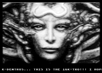

Das sind die oben erwähnten HIP, RIP und TIP Grafikmodi. JAC! hat vor laaaaanger Zeit entdeckt, dass wenn man zwischen Gr. 8 und Gr. 10 hin- und her schaltet, dann generieren Antic/GTIA ein sog. Pixelshifting, d.h. Gr. 10 hat plötzlich nicht mehr 80x192 (200/240), sondern 160x192 (200/240) Pixel. Die Demogruppe HARD hat daraus dann das HIP Grafikformat entwickelt, welches später dann zu RIP und TIP weiterentwickelt wurde...

Dr. Irata hat geschrieben:
17.06.2024 09:01
Daher findet man im Netz wohl auch nicht so viel darüber...
Nunja,
die neuen Grafiken a la HIP, RIP und TIP wurden in den 90er-Jahren entdeckt, entwickelt und umgesetzt. 30 Jahre später findet man da tatsächlich nicht mehr so viel darüber. Dürfte bei so ziemlich allen Computern so sein, dass man Entdeckungen vor 30 Jahren darauf heutzutage nicht mehr so oft erwähnt.
Es wundert mich eher, dass viele Abbucianer diese Grafikmodi nicht kennen, aber vermutlich waren die vor 30 Jahren auch noch nicht auf dem A8 aktiv. Es gibt mehrere Dutzend Demos aus den 90ern, bei denen man HIP, RIP oder TIP (u.a. Grafikmodi, wie INT, INP, etc.) bewundern kann und auch mehrere Abbuc Magazin-Intros, die HIP Bilder nutzen. Sogar die überaus bekannte und beliebte Demo "Numen" verwendet diese Grafikmodi, ebenso RGBA von JAC! Würde ich eine Liste machen hätte ich im Nu 50 Demos und Intros zusammen, die das demonstriert und genutzt haben + zahlreiche Bilderslideshows (aber diese Mühe mache ich mir nicht).
Schau doch mal bei Fandal vorbei, z.B. hier:
HIP: http://a8.fandal.cz/detail.php?files_id=3576
RIP: http://a8.fandal.cz/detail.php?files_id=3659
TIP: http://a8.fandal.cz/detail.php?files_id=3730
Man kann das Flackern deutlich verringern bzw. gering halten (auch auf PAL-Geräten), indem man bei Graustufen max. 2 Werte von einer Graustufe zur nächsten "springt" (also beim Wert 00 für schwarz soll danach max. 02 folgen, usw.), soweit ich weiß macht HIP bzw. die HIP-Konverter das automatisch; bei den bunten Bildern a la RIP und TIP muss man halt rumprobieren. Aber bei den Bilderslideshows fand ich bisher nicht, dass die ganz dolle flackern (und ich nutze immer noch alte Röhren-TVs !). Da ist das Geflacker von RGB-Bildern oder aber von "Space Harrier" viel heftiger, nur merkt man es beim spielen nicht, da man zu sehr mit ballern beschäftigt ist (als Zugucker merkt man es umso mehr). Es gibt bereits ein paar Spiele mit HIP oder RIP oder TIP Grafikmodus, momentan fällt mir nur ein Rockman Klon in HIP Graustufen ein, wie hieß der nochmal ?
Bin selber kein Fan von Grafikerweiterungen a la VBXE. Ich finde es wesentlich spannender wenn die bestehende A8 Hardware bzw. die Custom-Chips des A8 ausgereizt werden, als das irgendwelche Grafik-Hardware eingebaut wird, um damit Amiga Qualität zu erreichen. Es werden auf dem A8 immer wieder neue Grafikmöglichkeiten mittels Antic/GTIA und neue Soundmöglichkeiten mittels Pokey entdeckt, das wäre gar nicht mehr der Fall, wenn jeder sich Grafik- und Sounderweiterungen mit non-A8-Chips einbauen würde...

Irgendwer hat geschrieben:
18.06.2024 00:05
Man kann z.B. auch ohne Flackern einen Grafikmodus auf dem A8 mit 160x100 Pixeln und 16 Farbeindrücken "zusammenbauen", braucht dafür aber eben nicht nur einigen Speicher sondern verbrät auch sehr viel CPU-Leistung für die Darstellung:
=> ohne flackern:
a) 256 Farben: Paint 256 bzw. PD-Paint 256 aus NL; Gr. 9 + 11 aber gänzlich ohne flackern, 256 Farben (16x16), mega fette Pixel, super niedrige 80x96 Pixel Auflösung (mit over+underscan wäre wohl 80x120 Pixel möglich); das Programm findet man in der Abbuc PD-Bibliothek, PD-Nr. 205 (nicht zu verwechseln mit dem Abtipplisting aus Happy-Computer, dieses nutzt flackern für eine höhere Auflösung)
b) 16 Farben: XL-Paint Max, 160x200 (240) Pixel Auflösung mit und ohne flackern, Beispiele:
http://a8.fandal.cz/detail.php?files_id=6627
oder: http://madteam.atari8.info/uzytki/xlpaint.7z
super verständliche poln. Anleitung: http://madteam.atari8.info/xlp.php
(Wenn ich mich nicht irre Gr. 15 + Gr. 15 bzw. 4 Farben x 4 Helligkeiten = 16 Farben, zumeist rot, grün, blau, schwarz in vier Helligkeiten)
c) 16 Farben: Paradox, 160x100 Pixel Auflösung, ohne flackern, von Satantronic:
http://a8.fandal.cz/search.php?search=L ... etails_x=x
https://demozoo.org/productions/111562/screenshots/
http://www.atarionline.pl/v01/index.php ... ox#Paradox
d) bis zu 144 Farben?: JAG, 160x100 Pixel?, 144 Farben?, kein flackern (Gr. 10 / 9 interleaved):
https://forums.atariage.com/topic/23118 ... -see-here/
stammt von irgendwer (habe mir die Bilder lange nicht mehr angesehen)
und bestimmt noch einige andere mehr, siehe auch das Topic "mode 15 PAL blending" im AA Forum vor vielen Jahren:
https://forums.atariage.com/topic/19745 ... -blending/
(11 Seiten lang, mit vielen tollen Ideen, Bildern u.v.a.m.)
Dort gab es eine schöne Game Demo von Xuel mit richtig fetten "Tiles", spielbar/testbar auf 128k Rechnern (siehe Anhang).

17.06.2024 19:49
[...]muss ich wohl auf die dunkle Seite der Macht, namens C64 wechseln. Die machen immer noch alles mit 64K RAM und 16 Farben und keiner von denen denkt jemals "bei allem ist die Lösung eine Grafikerweiterung" (oder Ramerweiterung oder Sounderweiterung oder CPU-Erweiterung oder ähnliches).
Andreas! Bleib bitte hier! Auf der anderen Seite des Zaunes ist die Wiese auch nicht grüner.
Für Prince of Persia brauchst Du dort ein EasyFlash-Modul, für Sonic eine REU (Speichererweiterung und DMA, kann der Atari schon so) und für Metal Dust gar eine Super-CPU (Beschleunigerkarte).
