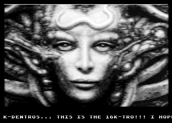

Vielleicht noch ein paar Worte zu HIP, RIP, TIP usw.
- Auflösung bis zu 160x240 Pixel (HIP, RIP)
- bis zu 256 Farben (TIP)
- umschalten zwischen Gr. 8/10 und Gr. 8/9 (HIP, RIP) bzw. zwischen Gr. 8/10, Gr. 8/9 und Gr. 8/11 (TIP) wie folgt:
HIP/RIP: (max. 160x240 Pixel)
- Gr.8
- Gr. 10
- Gr. 8
- Gr. 9
- Gr. 8
- Gr. 10
- Gr. 8
- Gr. 9
usw.
TIP: (max. 160x120 Pixel)
- Gr. 8
- Gr. 10
- Gr. 8
- Gr. 9
- Gr. 8
- Gr. 10
- Gr. 8
- Gr. 11
- Gr. 8
- Gr. 10
- Gr. 8
- Gr. 9
- Gr. 8
- Gr. 10
- Gr. 8
- Gr. 11
usw.
- bei HIP sind Gr. 9 und Gr. 10 nur Graustufen (colored HIP: Gr. 10 eine Farbe z.B. grün in versch. Helligkeiten), bei RIP nutzt Gr. 10 versch. Farben (bis zu 9 Farben möglich, d.h. 16x9 = max. 144 Farben bei RIP), bei TIP sind Gr. 9, 10, 11 vorhanden, dennoch nicht mehr als 256 Farben.
- es müsste noch folgender RIP-ähnlicher Grafikmodus möglich sein (bisher nicht umgesetzt!):
- Gr. 8 gemixt mit Gr. 10 + 11, dabei übernimmt Gr. 10 die Helligkeiten (max. 8) und Gr. 11 die Farben (max. 16) für 8x16 = 128 Farben bei einer Auflösung von bis zu 160x240 Pixel; das dürfte dann so aussehen:
- Gr. 8
- Gr. 10
- Gr. 8
- Gr. 11
- Gr. 8
- Gr. 10
- Gr. 8
- Gr. 11
usw.
Genau wie bei HIP und RIP wird durch den Wechsel von Gr. 8 auf Gr. 10 der GTIA-Bug (Pixelshifting) genutzt und dadurch die höhere horizontale Auflösung von 160 Pixel erreicht; nun nutzt Gr. 10 aber die Helligkeiten/Luminanzen (und nicht wie bei RIP die Farben), dafür kommt dann Gr. 11 für die Farben ins Spiel, so dass 8x16 = 128 Farben mit 160x240 Pixel möglich wären; Gr. 11 hat ja nur eine Helligkeit, diese ist aber wählbar/veränderbar, man kann sie auf ganz dunkel, ganz hell oder irgendwo in der Mitte ansiedeln und sie könnte dann die Gesamthelligkeit des Bildes bestimmen (habe irgendwo gelesen, dass die Standardhelligkeit für Gr. 11 bei 06 läge, man könnte aber zwischen 00, 02, 04, 06, 08, 10, 12 und 14 wählen). Bei Gr. 10 sind die 8 Helligkeiten festgelegt und nicht veränderbar. Auf dem Abbuc Magazin 150 war z.B. ein Bild von Wolfgang Burger in Gr. 10+11 vorhanden...

Das sind die oben erwähnten HIP, RIP und TIP Grafikmodi. JAC! hat vor laaaaanger Zeit entdeckt, dass wenn man zwischen Gr. 8 und Gr. 10 hin- und her schaltet, dann generieren Antic/GTIA ein sog. Pixelshifting, d.h. Gr. 10 hat plötzlich nicht mehr 80x192 (200/240), sondern 160x192 (200/240) Pixel. Die Demogruppe HARD hat daraus dann das HIP Grafikformat entwickelt, welches später dann zu RIP und TIP weiterentwickelt wurde...
