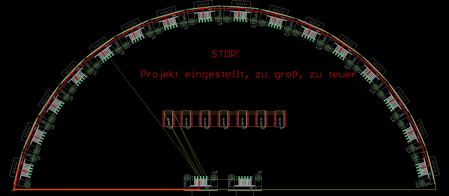

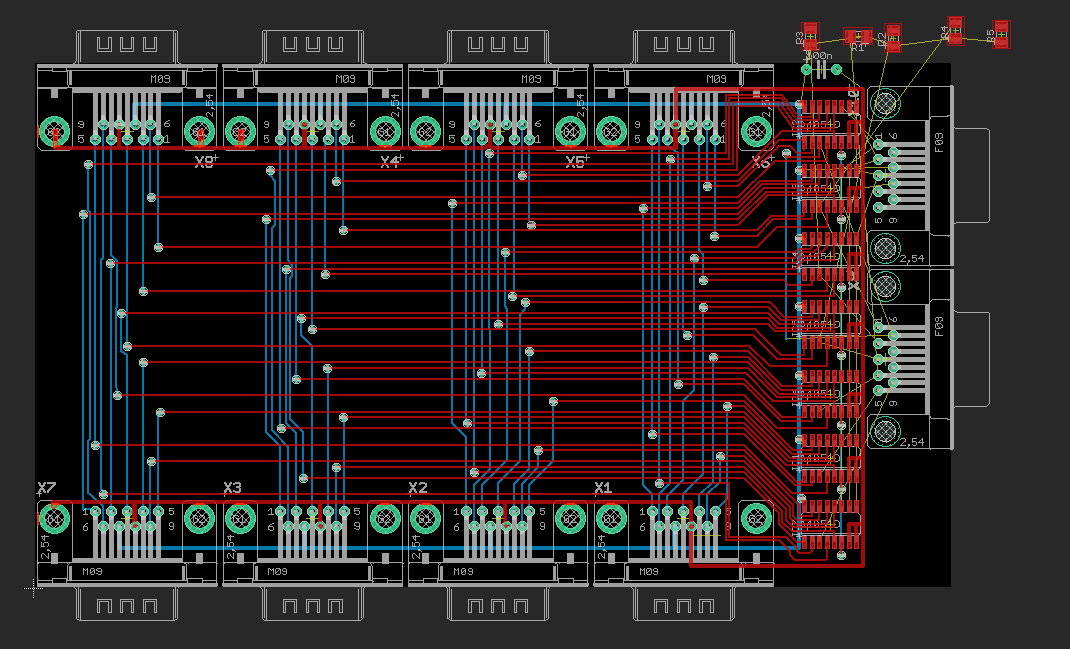

Re: CX 40+ Wireless
Verfasst: 28.06.2025 22:58
von mega-hz
ich habe gerade mal in meinen alten EAGLE-Dateien geschaut, da sind noch ein paar Entwürfe die auf allen 8/16 Buchsen auch die 5V dauerhaft anliegen haben!
Screenshot (745).png (75.49 KiB) 54393 mal betrachtet
Und diese Version war 2006 einfach zu teuer bei den damaligen PCB Preisen...
Screenshot (746).png (94.51 KiB) 54393 mal betrachtet
LUST auf eine neue ABBUC-Version?

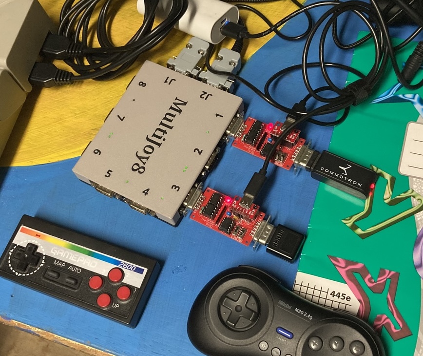

Erhard hat geschrieben:
29.06.2025 09:26
Da hat sich einer dieses Problems bereits angenommen.
Ich habe mir die Fotos bei Jan Krupka noch mal angeschaut:
Drahtlos an MultiJoy.jpeg (263.06 KiB) 54265 mal betrachtet
Ich hoffe der USB-Anschluss wir noch verschoben. So ist er ja im Weg.

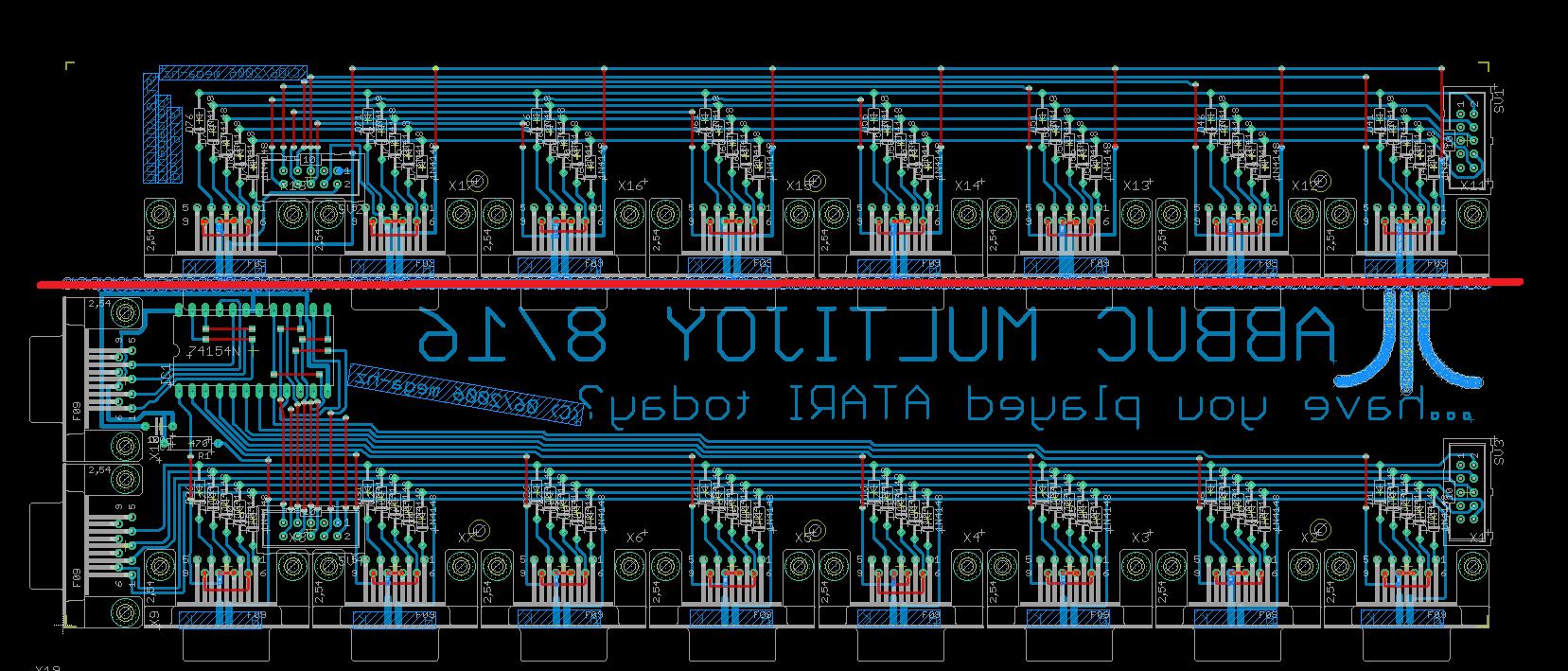

Re: CX 40+ Wireless
Verfasst: 30.06.2025 02:22
von mega-hz
ähmm...
Ein kaskadierbares ABBUC-Multijoy8 was man durch aufstecken eines weiteren auf 16 erweitern konnte, gab es von mir schon damals!
Weiss aber nicht, ob es zum HW Wettbewerb war, oder nur so am Rande.
Hab ich auch in meinen alten Files wiedergefunden!
Screenshot (747).png (115.24 KiB) 54215 mal betrachtet
An der Stelle der roten Linie wurd die PCB vom PCB Hersteller (damals noch in Bulgarien) durchgeschnitten,
war günstiger als 2 einzelne Platinen.
Das obere Teil konnte dann auf die untere Hauptplatine aufgesteckt werden.
Soo, würde ich das heute aber nicht mehr machen ;-)

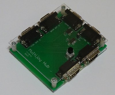

Das wurde 2014 von Jan Křupka eingereicht; die Forenbeiträge dazu müßten im alten Forum zu finden sein; leider habe ich die jetzt ad hock nicht wiedergefunden.
Die seinerzeit eingereichten Dateien sind aber verfügbar. :-)
Ich habe Jan damals das Muster abgekauft; es wäre also ein Gerät vorhanden. :-)

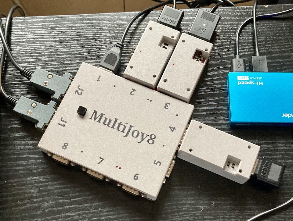

Auch von mir leider nur eine halbe Antwort: ich habe 2 drahtlose Gamepads von 8bitdo am A8 gleichzeitig verwendet.

Bei den Bildern der Lost Party fand ich dieses interessante Bild (OK, ich habe rundherum weggeschnitten was in diesem Fall unwichtig ist):
MultiJoy + Opto.jpeg (345.98 KiB) 53443 mal betrachtet
Ich habe dem Jan dann gleich 'ne Mail geschickt. Es ist wohl die Weiterentwicklung der Hardware im Bild hier oben. Jan und Bob!k haben sie entwickelt. Die Hardware ist fertig, nur die Dokumentation noch nicht. Schaffen sie es rechtzeitig, dann wird diese Hardware beim diesjährigen Hardwarewettbewerb mitmachen.
PS Jan will zur Fujiama kommen. Ich schätze mal, dort werden wir uns die Hardware dann anschauen können.
Re: CX 40+ Wireless
Verfasst: 10.07.2025 12:24
von krupkaj
I see that pictures of our new device are already here :). I brought it to PLatariada and Lost Party where it was extensively tested. And also I showed it to Erhard.
Now it is possible to use wireless controllers with the Multijoy. Of course it is necessary to use power supply for them. It is possible to use powerbank or powered USB hub for that purpose.
It can handle both styles of controllers Atari or SEGA Megadrive. We successfully tested 8bitdo M30 2.4g, wireless gamepad from Commotron and also Atari CX78+.
And BTW it also works with Atari ST with 4play adapter. There is no power on the paralel port of ST.
The pushbutton on the Multijoy is not related to this new device. It allows to use joystick in Multijoy port 1 as standard joystick without disconnecting the Multijoy from Atari.
We would like to participate in the Abbuc hardware compo with it. The hardware is ready, we are just preparing the documentation.
I hope I can visit the Fujiama this year and bring everything with me :)
Why did you choose to power it this way instead of a battery?
Sincerely
Re: CX 40+ Wireless
Verfasst: 10.07.2025 16:39
von krupkaj
We talk about it a lot. We wanted a simple, cheap and small device. First, Bob wanted to use AA cells, then 18650 cell. However, in the that case, it is necessary to have another DC/DC converter, as a stable 5V supply is required. When there are USB power banks that can continuously supply stable power, why not use them? Everybody has one. And you also can use a powered USB hub to feed several devices.
