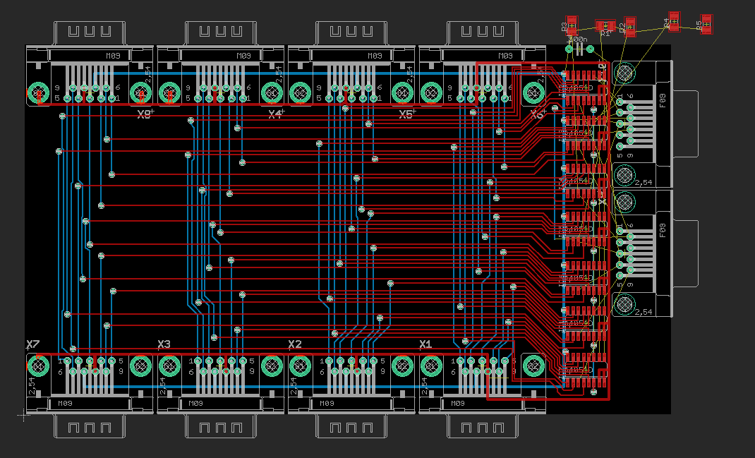

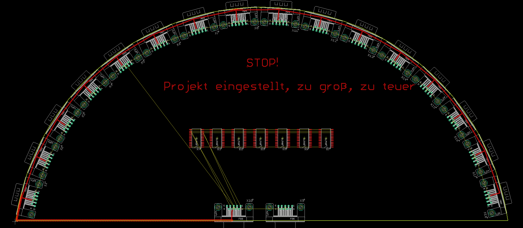

ich habe gerade mal in meinen alten EAGLE-Dateien geschaut, da sind noch ein paar Entwürfe die auf allen 8/16 Buchsen auch die 5V dauerhaft anliegen haben!
Screenshot (745).png (75.49 KiB) 55094 mal betrachtet
Und diese Version war 2006 einfach zu teuer bei den damaligen PCB Preisen...
Screenshot (746).png (94.51 KiB) 55094 mal betrachtet
LUST auf eine neue ABBUC-Version?

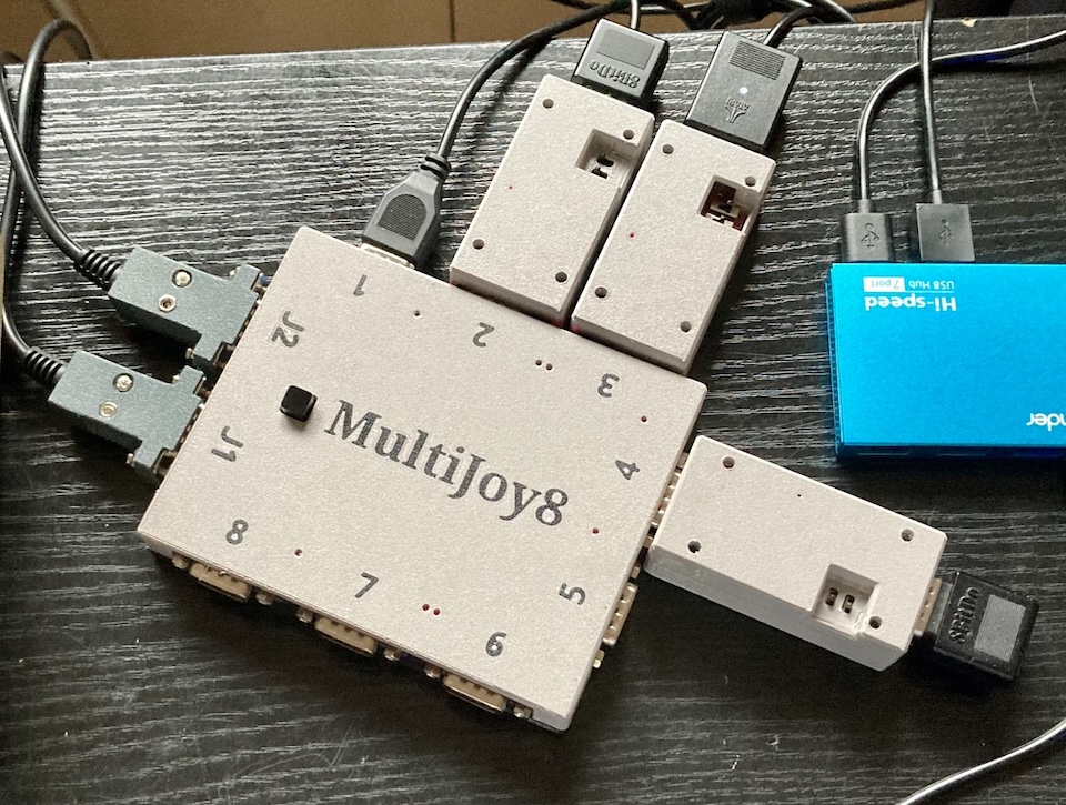

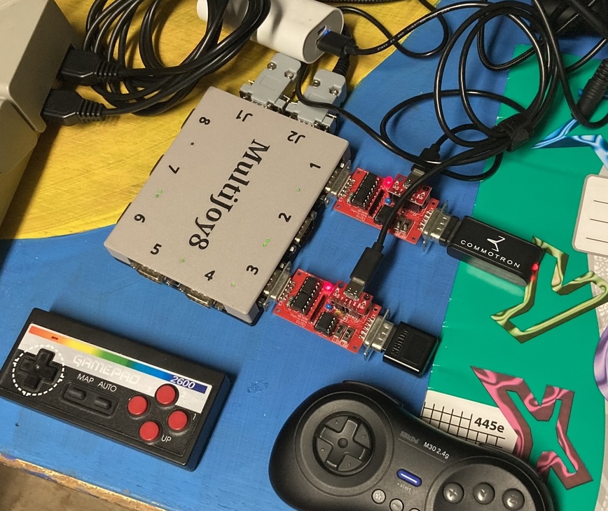

Ich habe mir die Fotos bei Jan Krupka noch mal angeschaut:
Drahtlos an MultiJoy.jpeg (263.06 KiB) 54966 mal betrachtet
Ich hoffe der USB-Anschluss wir noch verschoben. So ist er ja im Weg.

Dafür funktioniert das aber mit jeder bisher gebauten MultiJoy.

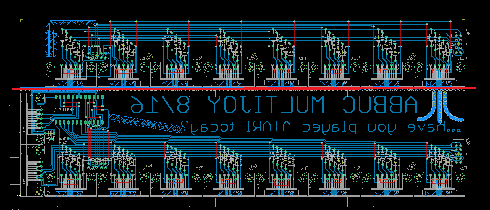

Beiträge: 2012
Has thanked: 644 times
Been thanked: 715 times
Re: CX 40+ Wireless
ähmm...
Ein kaskadierbares ABBUC-Multijoy8 was man durch aufstecken eines weiteren auf 16 erweitern konnte, gab es von mir schon damals!
Weiss aber nicht, ob es zum HW Wettbewerb war, oder nur so am Rande.
Hab ich auch in meinen alten Files wiedergefunden!
Screenshot (747).png (115.24 KiB) 54916 mal betrachtet
An der Stelle der roten Linie wurd die PCB vom PCB Hersteller (damals noch in Bulgarien) durchgeschnitten,
war günstiger als 2 einzelne Platinen.
Das obere Teil konnte dann auf die untere Hauptplatine aufgesteckt werden.
Soo, würde ich das heute aber nicht mehr machen ;-)

I see that pictures of our new device are already here :). I brought it to PLatariada and Lost Party where it was extensively tested. And also I showed it to Erhard.
Now it is possible to use wireless controllers with the Multijoy. Of course it is necessary to use power supply for them. It is possible to use powerbank or powered USB hub for that purpose.
It can handle both styles of controllers Atari or SEGA Megadrive. We successfully tested 8bitdo M30 2.4g, wireless gamepad from Commotron and also Atari CX78+.
And BTW it also works with Atari ST with 4play adapter. There is no power on the paralel port of ST.
The pushbutton on the Multijoy is not related to this new device. It allows to use joystick in Multijoy port 1 as standard joystick without disconnecting the Multijoy from Atari.
We would like to participate in the Abbuc hardware compo with it. The hardware is ready, we are just preparing the documentation.
I hope I can visit the Fujiama this year and bring everything with me :)

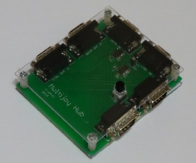

Wäre es dann nicht dieses hier?
https://atari8bit.net/projects/hardware/multijoy/
