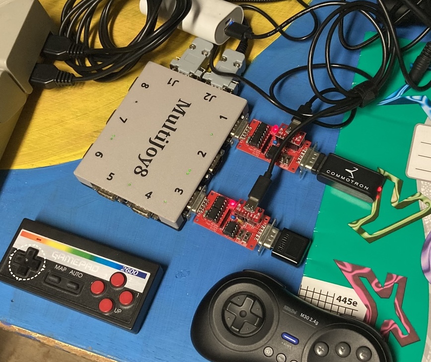

ich habe 2, die beide mit jeweils eigenem Empfänger laufen.
Ob sich nun 4/8/16 sich gegenseitig stören, kann ich nicht sagen.

Re: CX 40+ Wireless
Und die kann man gleichzeitig benutzen?
Habe aus der originalen Anleitung nichts dazu entnehmen können.
Meine Vermutung wäre 4, da sie ja auch mit den Spielekonsolen funktionieren.
Bei einer MultiJoy-Session ließe sich da ene Menge Kabelsalat vermeiden.
Müsste nur noch jemand das Konzept in einen Competition Pro o.ä. umsetzen.

Re: CX 40+ Wireless
Normale Sticks/Pads Wireless mit SUB D gibt's schon fertig zu kaufen, z. B. ...
7800er-Pad
Turbo 2000-Pad
CX 40 +
Auf circuit.board gibt's (oder gab's - ist schon ein paar Jahre her) jemanden der ein Platinen-Set Sender/Empfänger zum Einbau in einen beliebigen Stick / Pad angeboten hat. Das habe ich mir z.B. in einen Competition Pro eingebaut. Den Beitrag dazu habe ich jetzt auf Anhieb nicht gefunden.
Aber diese Lösungen - auch wenn die Empfänger mit normalen Joysticksteckern ausgestattet sind, laufen ALLE nicht mit einem Multijoy zusammen. Das Multijoy selektiert den abzufragenden Stick durch aufschalten der Masse, d.h. der aktive Stick bekommt nur eine Masse aufgeschaltet wenn er gerade abgefragt wird. Jegliche Art von Funksticks oder Pads (bzw. die Empfänger-Dongels) benötigen aber ununterbrochen Masse, damit die Funkverbindung aufrecht erhalten werden kann. Außerdem sind bei den gängigen Multijoys die 5V nicht auf die Buchsen gelegt (würde auch, wegen der geschalteten Masse, keinen Sinn ergeben).
-> Für ein Funk-Multijoy müßte man einen Empfänger entwerfen, an dem man x Sender anmelden kann und der dann die Selektion des abzufragenden Sticks selber ausführt. (Nein, ich kann das nicht.
7800er-Pad
Turbo 2000-Pad
CX 40 +

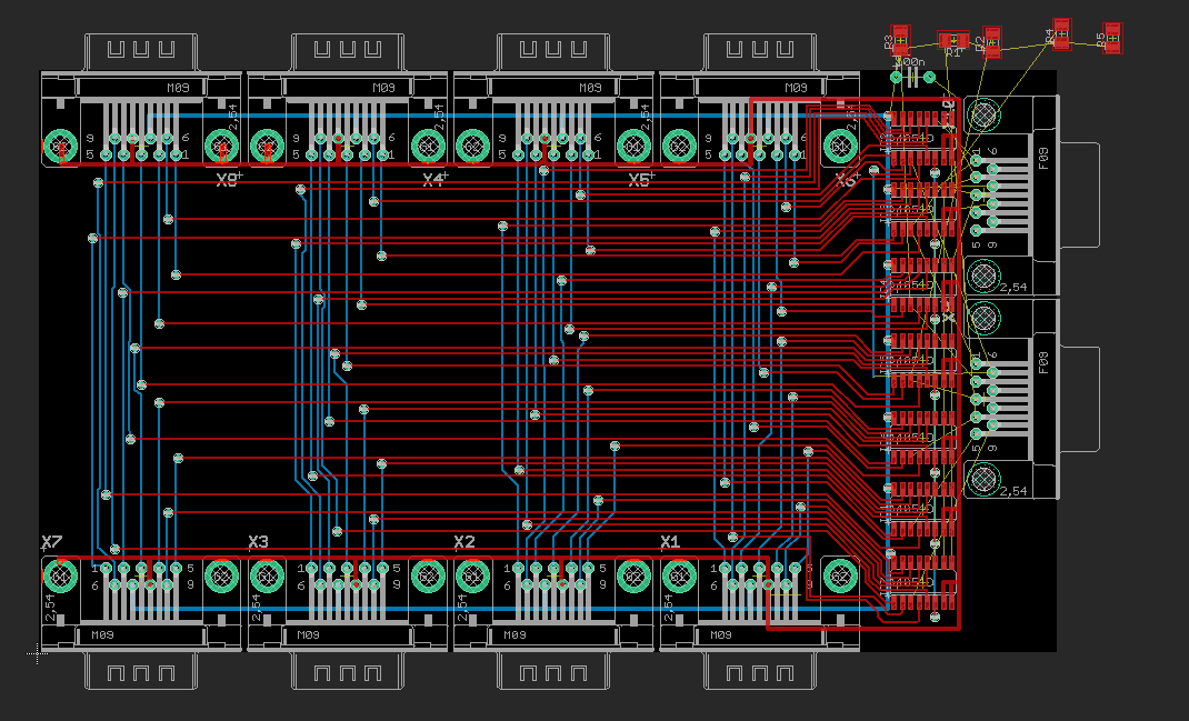

Re: CX 40+ Wireless
ich habe gerade mal in meinen alten EAGLE-Dateien geschaut, da sind noch ein paar Entwürfe die auf allen 8/16 Buchsen auch die 5V dauerhaft anliegen haben!
Und diese Version war 2006 einfach zu teuer bei den damaligen PCB Preisen...
LUST auf eine neue ABBUC-Version?

Re: CX 40+ Wireless
ok, mir ging es jetzt nicht um den HW-Wettbewerb.
Aber guter Hinweis.
Meine Schaltung hat an allen Buchsen GND und +5V dauerhaft angeschlossen,
die jeweiligen Buchsen Signale werden per 4051 mit dem Joystickport geschaltet.
Ansteuerung wiegehabt.
Aber guter Hinweis.

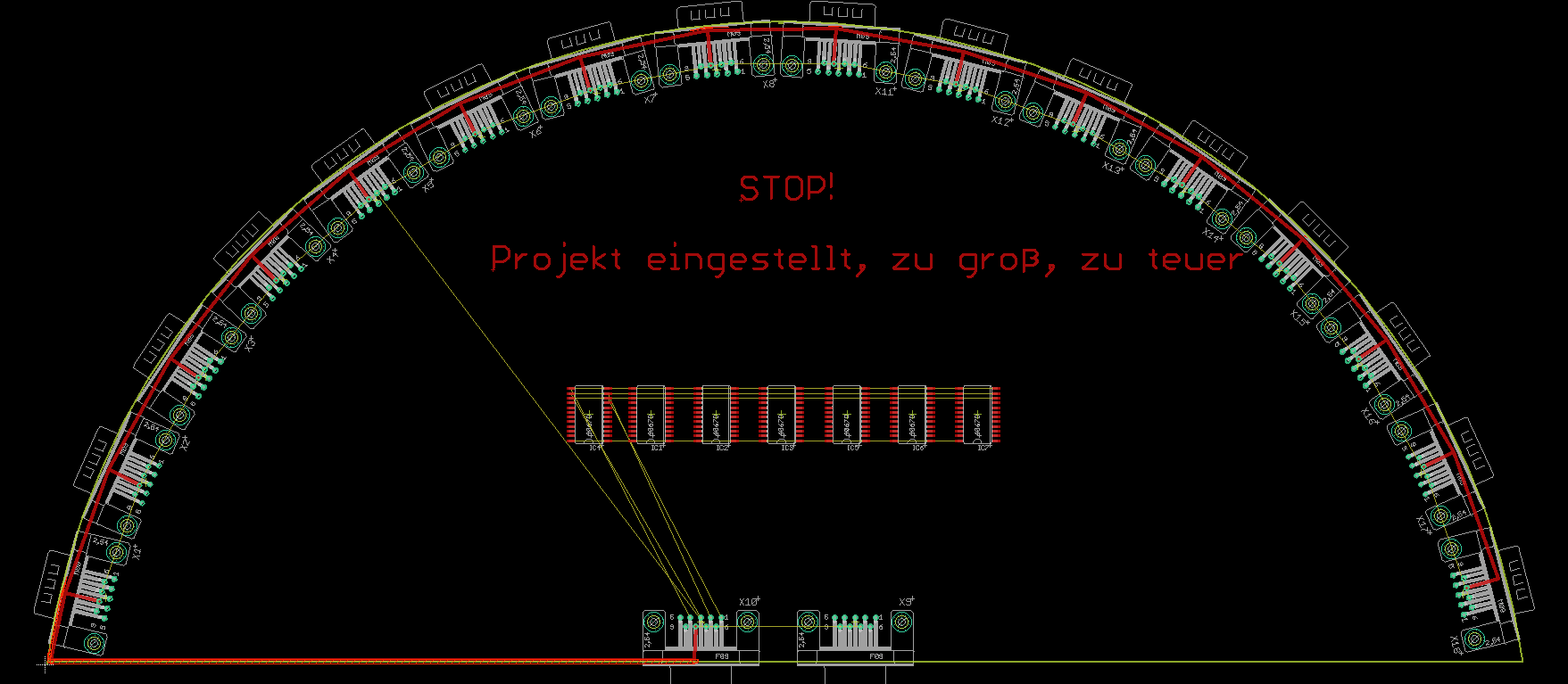

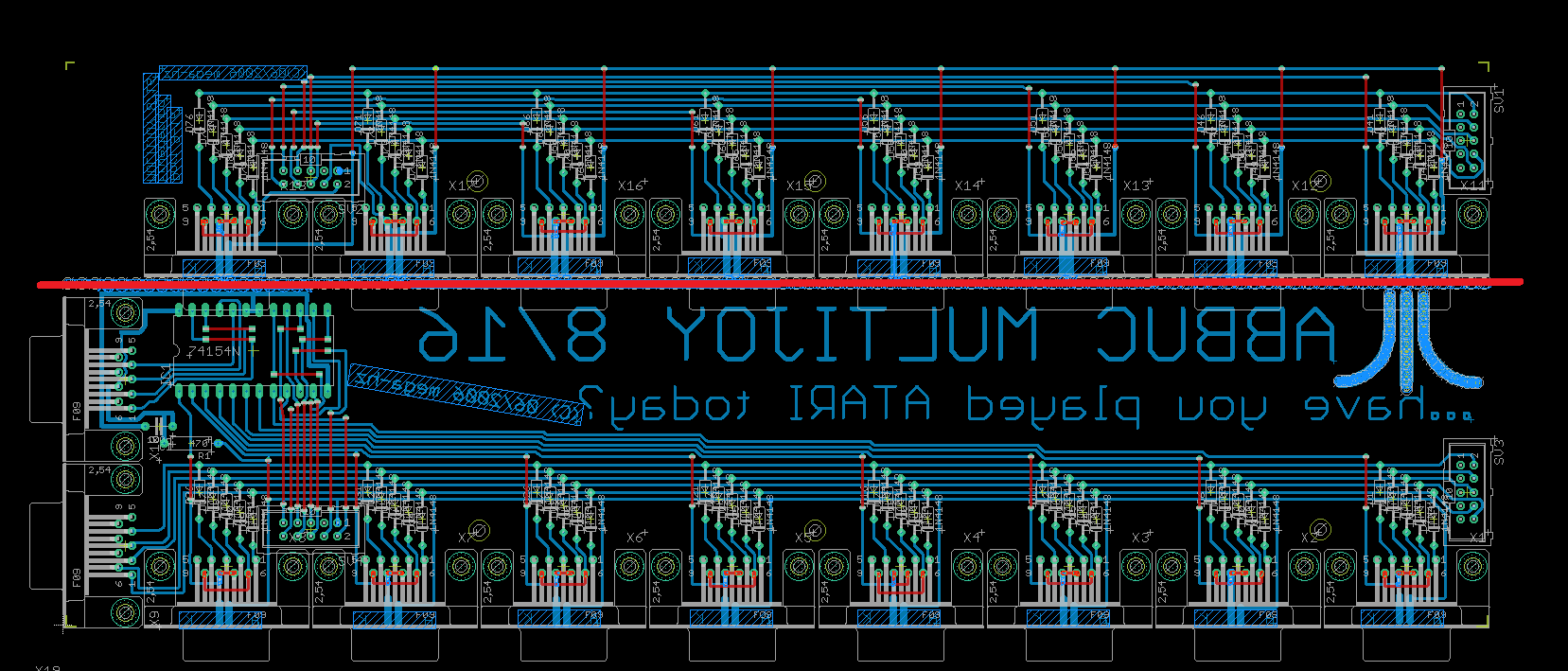

Re: CX 40+ Wireless
ähmm...
Ein kaskadierbares ABBUC-Multijoy8 was man durch aufstecken eines weiteren auf 16 erweitern konnte, gab es von mir schon damals!
Weiss aber nicht, ob es zum HW Wettbewerb war, oder nur so am Rande.
Hab ich auch in meinen alten Files wiedergefunden! An der Stelle der roten Linie wurd die PCB vom PCB Hersteller (damals noch in Bulgarien) durchgeschnitten,
war günstiger als 2 einzelne Platinen.
Das obere Teil konnte dann auf die untere Hauptplatine aufgesteckt werden.
Soo, würde ich das heute aber nicht mehr machen
Damals war EAGLE noch ein Hobby von mir.
Erst wenn man das täglich beruflich benutzen muss, weiss man erst, was man früher alles falsch gemacht hat.
Ideal für ein neues MultiJoy wäre doch eine Kreisform, dann hat jeder Stecker genügend Platz.
Und ggf. könnte man eine weiter Kreisplatine mit 8 Ports versetzt obendrauf stecken.
Alles in ein schickes 3D Gehäuse...
Heutzutage kostet sowas ja nicht mehr viel, gerade was auch die Leiterplatten und Gehäuse angeht.
Also ich hätte schon Lust, ein neues zu entwickeln... komplett Open Source für jeden.

krupkaj
- Beiträge: 10
- Registriert: 06.12.2021 11:07
- Has thanked: 7 times
- Been thanked: 47 times
Re: CX 40+ Wireless
I see that pictures of our new device are already here
. I brought it to PLatariada and Lost Party where it was extensively tested. And also I showed it to Erhard.
Now it is possible to use wireless controllers with the Multijoy. Of course it is necessary to use power supply for them. It is possible to use powerbank or powered USB hub for that purpose.
It can handle both styles of controllers Atari or SEGA Megadrive. We successfully tested 8bitdo M30 2.4g, wireless gamepad from Commotron and also Atari CX78+.
And BTW it also works with Atari ST with 4play adapter. There is no power on the paralel port of ST.
The pushbutton on the Multijoy is not related to this new device. It allows to use joystick in Multijoy port 1 as standard joystick without disconnecting the Multijoy from Atari.
We would like to participate in the Abbuc hardware compo with it. The hardware is ready, we are just preparing the documentation.
I hope I can visit the Fujiama this year and bring everything with me
