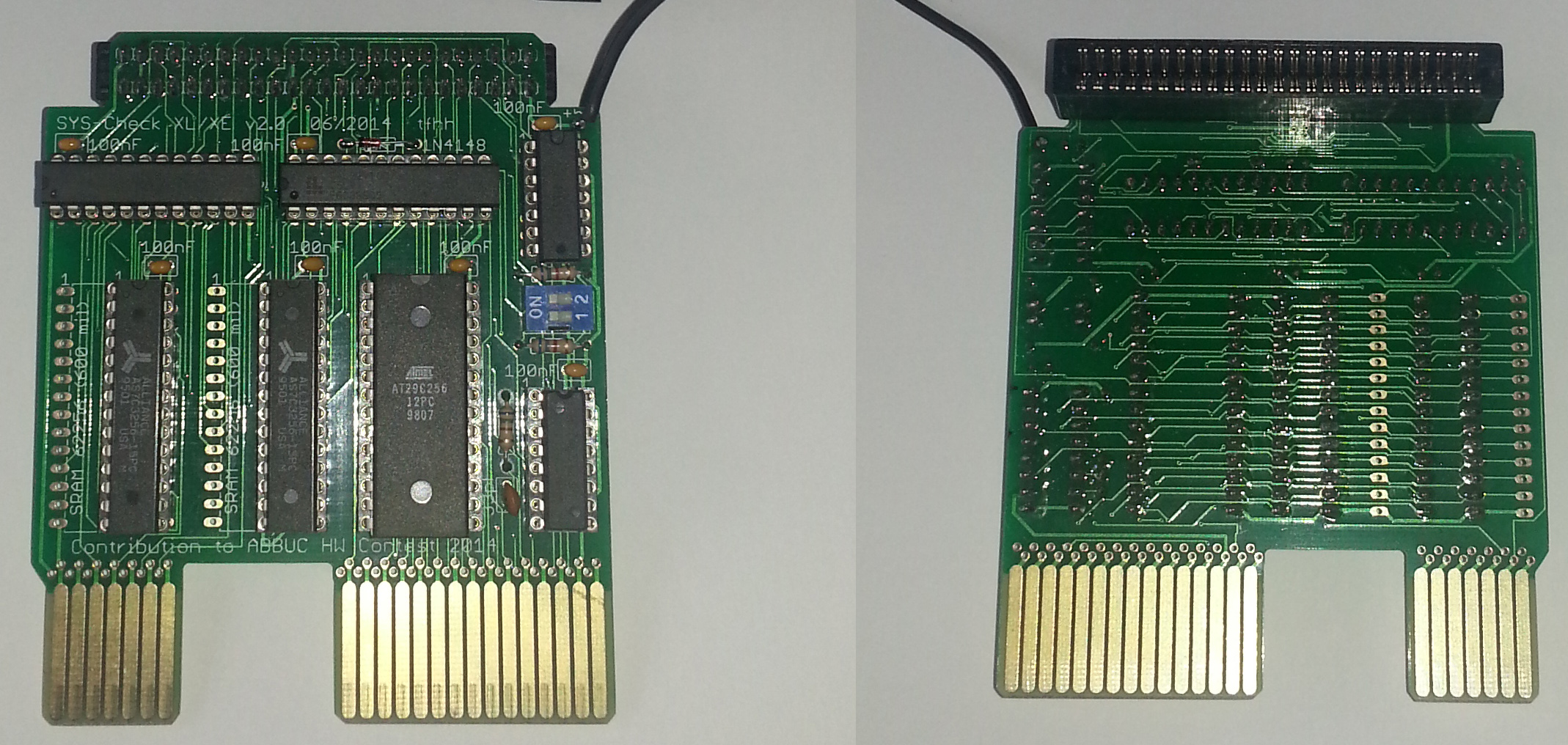

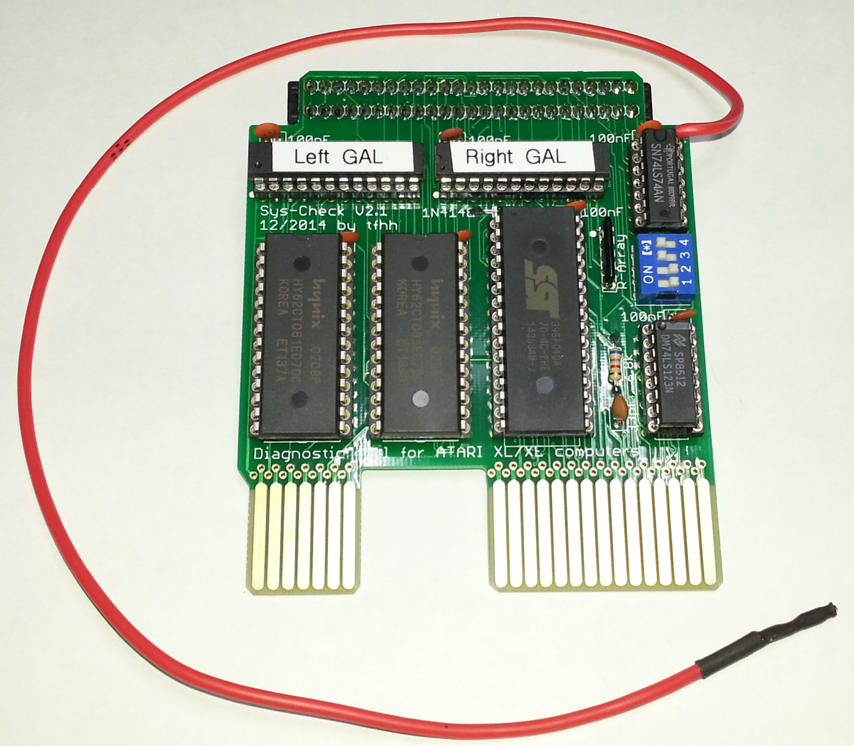

wie dem einem oder anderen bekannt ist, ist die aktuelle Sys-Check Firmware bereits 8 Jahre alt und das es keine Neue gibt, liegt nicht daran, daß ich keine Lust habe, sondern schlichtweg keine Zeit. Wie bei vielen hat das "Real Life" mir die letzten Jahre ordentlich viele Knüppel zwischen die Beine geworfen und mit dem Reparaturservice, Hardware bauen und entwickeln bin ich ausreichend ausgelastet. Einige meiner Projekte und Ideen liegen seit Jahren auf Eis, was mich etwas frustriert, aber so ist das nun mal.
Ich suche daher auf diesem Wege jemanden, der sich um die Sys-Check Diagnose-Firmware kümmern könnte. Was dazu nötig ist:
- Zeit
- Assembler-Kenntnisse
- Echte Hardware
- Sys-Check XL/XE (gibt es gratis von mir)

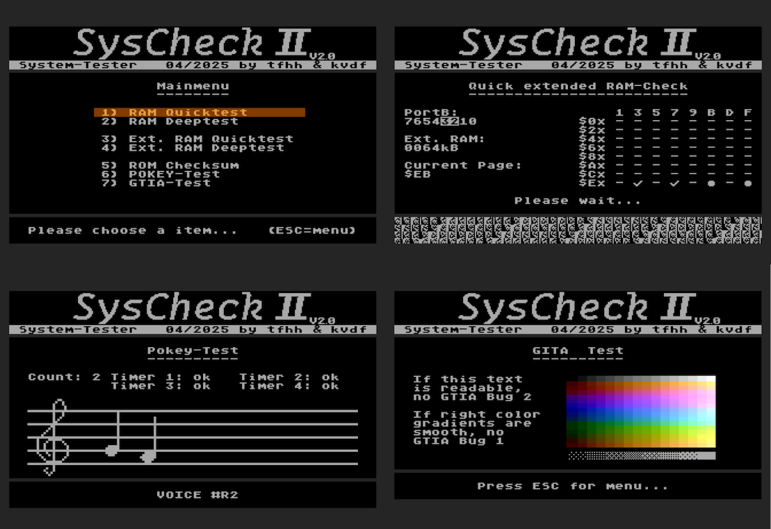

ich möchte bekanntgeben - und mich herzlichst bedanken
- daß sich Janko alias Kveldulfur bereit erklärt hat, die Weiterentwicklung der Sys-Check Firmware zu übernehmen
Zeitplan etc. gibt es keine, er macht so, wie er Lust und Zeit hat. Wir werden zu gegebener Zeit immer mal ein Sneak Preview bekanntgeben...
Vielen Dank, Janko!
Grüße, Jürgen

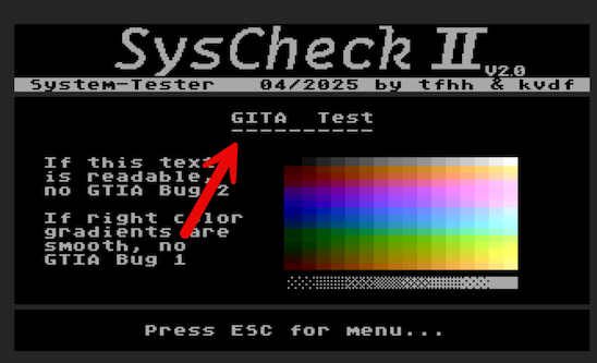

neben dem Test von Arbeitsspeicher fände ich Chip-Tests recht sinnvoll.
Vielleicht ist z.B. ein GTIA-Test denkbar, der die verschiedenen Kollisionen programmgesteuert testet?
Oder ein Bild wo man erkennt, ob der GTIA den Fehler hat, der mit dem GTIA-Fixer behoben werden kann? (So ein Bild bräuchte ich ohnehin)
Abgesehen davon hab ich so 2-3 GTIAs, die an diversen Stellen nicht in Ordnung zu sein scheinen aber ich kann es halt nicht ermitteln. Antwortet der Chip gar nicht? Kommen nur erwartete Statusmeldungen nicht?

Ich möchte momentan ersteinmal zurückhaltend sein, bis die Basis-Funktionen so laufen, wie sie müssen
Die Idee mit einem GTIA-Testbild, damit man die defekten GTIA erkennt, die man mit dem FIXER "reparieren" kann, finde ich aber gut.

Sieht man denn im Testbild von ACP den Fehler, den ein defekter GTIA ohne Fixer produziert?
Man muß ja wissen wie der Fehler aussieht um ihn zu erkennen ...

Ja, sieht man. Aber um den klassischen GTIA-Fehler sichtbar zu machen, langt (in BASIC) ein Graphics 9 und 16 Balken mit je einer Helligkeit senkrecht dargestellt. Ist der GTIA ok, sind es eben 16 Helligsstufen. Wenn nicht, dann isser kaputt und muß mit der Fix-Schaltung korrigiert werden.

Dinge wie Defekter GTIA läßt sich im laufenden System leicht mittels Software oder ein Basic-Einzeiler prüfen, viel wichtiger ist es, bei nicht startenden Rechnern eine Analye zu haben, wo der Schuh drückt.
Beispiel: Sys-Check erkennt keine Speicherfehler, aber OS-ROM Prüfusmme ist falsch. Austausch-EPROM/ROM bringt nichts. Vermutlich dann die PIA defekt. Um das zu untermauern, ist so ein einfacher SIO/Joystickports Test absolut sinnig.

Neben dem recht bekannten GTIA-Defekt gibt es noch diesen hier:tfhh hat geschrieben: ↑28.11.2024 15:24Ja, sieht man. Aber um den klassischen GTIA-Fehler sichtbar zu machen, langt (in BASIC) ein Graphics 9 und 16 Balken mit je einer Helligkeit senkrecht dargestellt. Ist der GTIA ok, sind es eben 16 Helligsstufen. Wenn nicht, dann isser kaputt und muß mit der Fix-Schaltung korrigiert werden.
https://forums.atariage.com/topic/36449 ... nt-5445269
Laut Drac030/KMK handelt es sich um den "bad GTIA, type 2":
http://atariki.krap.pl/index.php/GTIA#Wadliwe_GTIA
mit Google translate: https://atariki-krap-pl.translate.goog/ ... dliwe_GTIA
Gut, dass dieser Effekt/Defekt bisher nur bei einem meiner Computer und GTIA's aufgetreten ist. (Wobei der Defekt auch eine schöne Colordemo darstellt, da er nicht sofort, sondern erst nach einiger Zeit auftritt und sich dann steigert, bis das Endbild mit 64 statt 256 Farben erreicht ist. Bei mir dauert es von einem "kalten" Computer bis zum Auftreten des Effektes/Defektes ca. 45-60 Minuten, auch bei einem Gr. 8 + 9 + 11 oder Gr. 8 + 9 + 15 Screen tritt der Bug nicht sofort auf. )

Hier eine paar Screenshots:
Im Menü navigiert man entweder mit SELECT, OPTION und START oder mit den Tasten 1-9 (je nach Möglichkeit).
Bei den langen Speichertests, Sound-Test und GTIA-Test kann man mit ESC bzw. OPTION wieder ins Menü (Taste muss ggf. gehalten werden).

Also die Hardware-Versionen 2.1 und 2.2 habe ich getestet. Ich glaube eine V1.0 wurde nicht veröffentlicht.
Ein Stereo Pokey wird erkannt.
Bei Mono wird #1 bis #4 getestet bei Stereo wird #L1, #R1, #L2 usw. bis #R4 getestet.

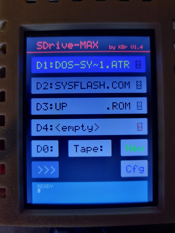

könnte mir bitte jemand erklären, wie ich das Update auf mein SysCheck (v2.2) bekomme? Vorhanden sind FujiNet, SDrive Max, A8PicoCart. Ich habe es mit Sdrive probiert, mit D1 das Flash Tool geladen und mit D2 probiert zu flashen also D2: PB_20250426_SysCheck.rom. Ich bekomme aber immer einen Fehler-Nr. #130.
VG Jürgen
VG Jürgen

Hast Du denn zuvor ein DOS geladen? Das muß natürlich vorhanden sein, sonst kann der Flasher die Datei nicht ladenBrechreiz hat geschrieben: ↑27.04.2025 09:27könnte mir bitte jemand erklären, wie ich das Update auf mein SysCheck (v2.2) bekomme? Vorhanden sind FujiNet, SDrive Max, A8PicoCart. Ich habe es mit Sdrive probiert, mit D1 das Flash Tool geladen und mit D2 probiert zu flashen also D2: PB_20250426_SysCheck.rom. Ich bekomme aber immer einen Fehler-Nr. #130.
Natürlich sollte bei DOS 2.x Varianten der Dateiname auch auf 8+3 Zeichen verkürzt werden.

Ich berichte auch mal einen Fehler
Oh man... GITA?? GTIA wäre wohl besser

Mein Update hat jetzt auch funktioniert (SDrive Max). Danke Olix.
D1: Dos eingelegt und geladen
D2: Flashtool eingelegt und gestartet
D3: Update Datei eingelegt und geflasht
Ich musste das ganze drei mal starten (Absturz), da beim 600XL+ das SysCheck nicht fest genug im Slot steckt (ist ja bekannt). Am besten das Update an einem anderen Rechner machen.
Allen Beteiligten VIELEN DANK !!!
VG Jürgen

Vielen Dank, soweit scheint alles gut zu funktionieren, inkl Test der 1MB RAM Erweiterung!
Mir ist nur eine Kleinigkeit aufgefallen:
Aus den meisten Tests kommt man mit irgendeiner Keyboard/Consol-Taste zurück ins Menü, im GTIA Test klappt das aber nur mit ESC oder Option und im POKEY Test steht kein Hinweis wie man wieder zurück kommt.
Falls möglich wär's gut das einheitlich zu machen, irgendeine Keyboard/Consol Taste wär denke ich fein.
so long & Danke an alle Beteiligten,
Hias
