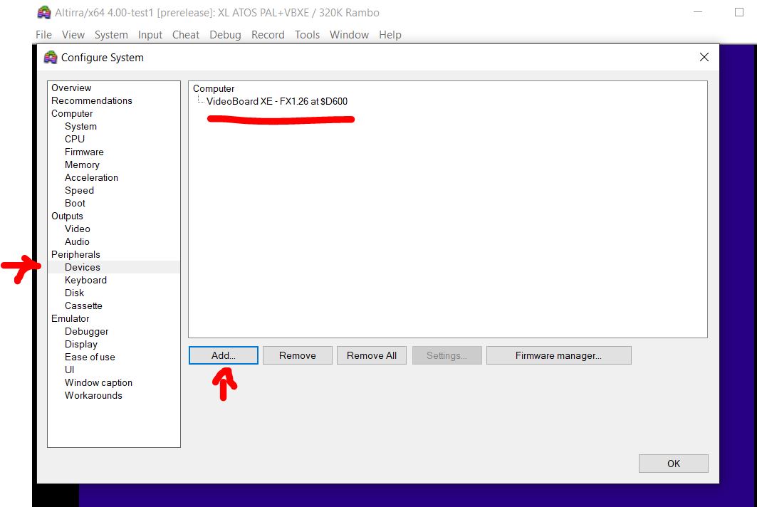

Hallo. Ich habe versucht das oben genannte Spiel mit Altirra zu laden ohne Erfolg. Was kann oder muss ich den Emulator einstellen sodass das Funktioniert? Die normale Version (Gacek Final+) läuft zwar, aber ich wollte die VBXE Version spielen , da die Grafik besser ist.

Du geht in Altirra auf: Configure System -> Devices -> Add und fügst dort das VBXE Board dazu.
