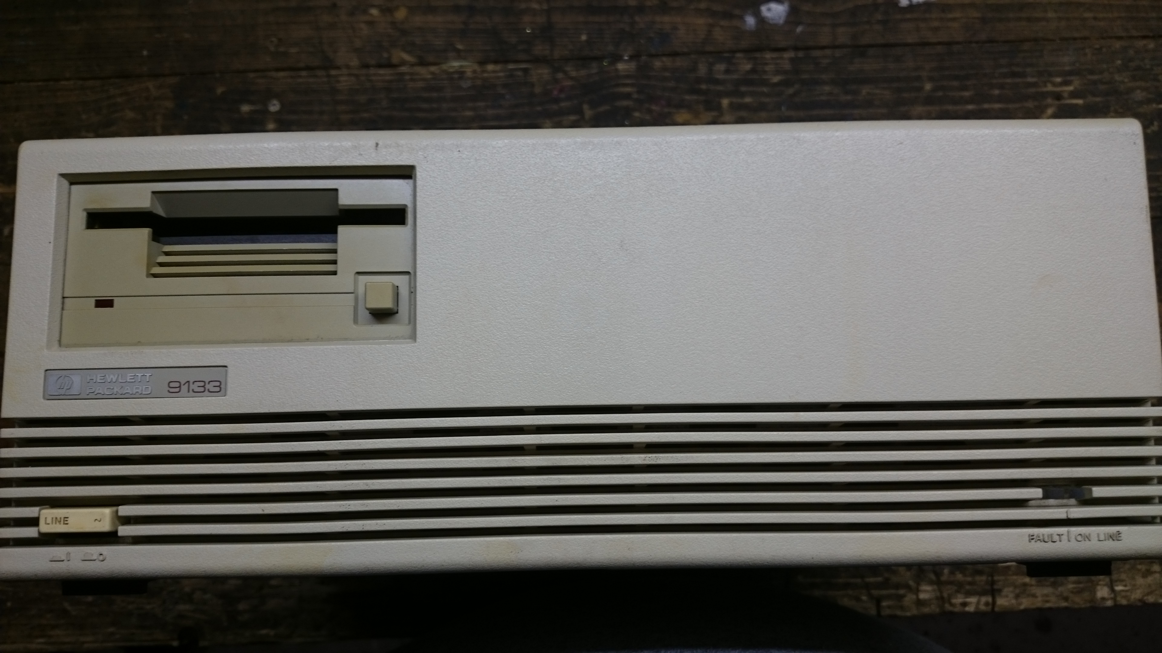

Ich suche eine Seagate ST419 (15MB) oder eine ST225 (glaube 20MB).
Beides sind alte RLL Festplatten.Ich mache gerade eine HP9133 wieder flott,bei der ist leider die Platte platt. 8-)
Wenn jemand sowas über hat bitte Nachricht an mich,PN oder hier direkt im Forum.

@Mathy: Hat leider mit SCSI nicht viel zu tun.Es gibt eine Controllerplatine für die Hd(RLL Anschluss) und die Floppy (hat übrigens nur 26Pin anschluss und ein HP eigenes Format) und natürlich den HP-IB Busanschluss (IEEE488 Bus,Gbip usw.) um das ganze in ein system einzubinden.
Übrigens Baujahr anfang der 80` Jahre .Ist schon etwas länger her.
Trotzdem bin ich für jede Idee dankbar,die hier mitgeteilt wird.
@andY : Der RLL-SD-Card Adapter ist schon cool aber der Preis :o
Hier mal ein paar Bilder
Gruss Mark
